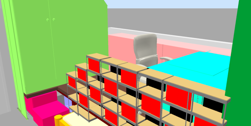

Message par benoit72 le Dim 30 Déc 2012 - 0:18
je reviens vers vous, j'ai fait le démontage, le retrait de tapisserie et simuler mon estrade comme ceci...après avoir vendu le bureau ce jour. Reste un lit mezzanine 2 places si quelqu'un est interessé !!
j'attends toujours mes roulettes commandées chez bricozor, magasin legallais pour les particuliers... (je ne vous le conseille pas..., j'aurai dû les chercher dans le coin...) j'aurai le haut du lit vers 35cm je pense.
voici mon projet SH
http://www.partage-facile.com/0XOXAU7A3J/chambre_thomas_lit_coffre_4.sh3d.html
et quelques images
qu'en pensez vous ?
comment feriez vous la structure de l'estrade ?
pour les couleurs, il voudrait du noir et rouge mais nous ne voulons pas beaucoup de rouge au mur...d'où le damier fait
SVP à vos pinceaux et bonnes fins d'année

Message par truffe2miel le Dim 30 Déc 2012 - 9:37
Hello, eh bien, ça bouge !
Je vois 3 points "gênants" dans cette simu:
- l'estrade est très étroite, ce qui limite très considérablement le volume de mouvement du fauteuil de bureau et les zones fonctionnelles de la chambre.
- le meuble penderie côté fenêtre n'est pas à sa place devant le bureau : la fonctionnalité n'est pas accordée à celle de cette zone et ton fils aurait du mal à y accéder par-dessus son bureau. Le meuble est aussi trop profond : en 60cm, il coupe la lumière qui tombe sur le bureau et jette de l'ombre sur la surface de travail.
- le bureau lui-même n'utilise que l'espace libre entre les meubles, et se retrouve donc très étriqué.
L'impression générale est plutôt assombrie et rapetisse la pièce.
Si tu prends le même principe, mais que tu passes la penderie de l'autre côté (tout de suite à côté de la porte) en utilisant contre le mur fenêtre des meubles en profondeur 30cm comme étagères à livres et matos scolaire, que tu élargis le plan du bureau pour l'appuyer sur les meubles (qui seront donc des supports tout trouvés) et que tu élargis l'estrade jusqu'au ras de la porte, tu obtiens ceci :
L'idée est que ton fils va passer beaucoup de temps à son bureau (ordi, devoirs etc) et que donc il faut penser à un certain confort physique et visuel. Il lui faut aussi assez de place sur son espace de travail pour qu'il puisse faire ses devoirs sans devoir déménager son ordi.
Pour accéder à son estrade, il te suffit de prévoir un caisson de rangement "marche" sous son estrade, là où tu as déjà positionné l'accès sur ta simu. En tirant ce caisson, il obtient une marche d'accès. En le rangeant sous le lit, il libère l'espace au sol.

Message par benoit72 le Dim 30 Déc 2012 - 16:30
J'imaginais faire un plan de travail escamotable car en agrandissant comme tu proposes l'estrade, jene peux plus sortir le lit pour 2 personnes.
Cote penderie, c'est vrai que cela vaassombrir un peu mais il nous faut du rangement. En gardant 60 mais en l'enfoncant un peu dans le rampant.je vais essayer de simuler...
benoit72

Message par renarb 29 le Dim 30 Déc 2012 - 23:35
En regardant ta simulation , j'étais aussi arrivé à des conclusions proches de celle de Truffe , surtout pour la zone de "débattement" du fauteuil , la taille du plateau que je trouvais , petit et le pourquoi des rangement penderie en 60 cm (une largeur de 60 cm n'est utile que pour les porte-manteaux , vaut autant les mettre dans l'autre sens) .

pour la place pour le fauteuil j'ai trouvé des exemples vendus qui ont l'air d'avoir moins de place encore, ici 1m pour le fauteuil cela me semble suffisant.
l'important est de pouvoir mettre son coude droit au dessus des petites étagères damiers dans le prolongement du plan de travail.
maintenant que l'aménagement me semble figé, il me reste à trouver comment faire celajavascript:emoticonp('')... et à imaginer les couleursjavascript:emoticonp(''), plutot style londonien (la housse couette Union Jack est achetée...)
A+ et bonne fin d'année, à 2013javascript:emoticonp('')

Beaucoup mieux la penderie, elle permet aussi un accès plus simple par le côté, et donc tu peux y accoler le bureau :)
A mon avis, le moyen le plus simple de faire l'estrade serait de fabriquer une structure de type coffrage, que tu fermes avec des plaques de lamellé-collé.
L'estrade serait soutenue en prime par des caissons de rangements sur chacun des 2 petits côtés sur (bloc tiroir de chaque côté) et un gros tasseau vissé&collé au mur le long du mur du fond.
Ensuite, tu auras tout de même besoin d'au moins un soutien central : un caisson-coffrage très étroit (avec une trappe d'accès par le haut de l'estrade pour un rangement supplémentaire ?), par exemple. Du coup, tu ferais 2 lits de 90*190 qui coulisseraient sur des roulettes, chacun d'un côté de ce point d'ancrage, et se rejoindraient une fois sortis. Ensuite, on peut imaginer un système qui fixe ensemble avec un simple crochet.
Si tu as besoin que la longueur du corps soit dans le sens porte-fenêtre, alors tu devras tirer deux parties de 140*100, qui se rejoindront et fixeront ensemble de la même manière que précédemment, la séparation entre les éléments se trouvant donc au niveau de la taille au lieu d'être entre les deux personnes.
L'avantage du premier cas, c'est que ton fils n'a pas forcément de manipuler les deux éléments pour se coucher rapido, et qu'il permet également d'inviter un pote sans que les deux soient couchés techniquement dans le même lit. L'inconvénient, c'est qu'il faut avoir une longueur de 200cm entre le bord de l'estrade et le mur en face.

Autre idée : tu peux aussi prendre un sommier télescopique ou replié une fois sur lui-même, avec deux matelas une personne posés dessus : si besoin d'une seule place, rien à faire. Si besoin de deux places, il suffit de déplier le sommier et d'y poser le second matelas.

Message par benoit72 le Mer 2 Jan 2013 - 10:24
Bonjour et bonne année à tous, que la santé soit au rendez-vous pour accomplir toutes vos projets de déco moderne !!
j'y arriverai en 2013 à faire cette chambre...c'est ma résolution..
je veux absolument faire un estrade qui permet de rentrer un lit 2 personnes entier dessous.
ce doit être possible, je vais peut-etre récupérer des portes d'entrée d'appartement d'immeuble HLM, vu le poids de 35/40kg pour 80cm de large, je pense qu'elles peuvent faire l'affaire pour l'estrade et posée sur le chant pour supporter l'estrade.
en attendant de trouver le matériel, je vais préparer les murs pour faire de la peinture car il était fini uniquement pour de la tapisserie...
ça vous laisse le temps d'imaginer les couleurs et leur dispositions, merci d'avance
rappel pas trop lourd avec des touches de rouges et noir, éventuellement style basket en laissant une zone pour un mini panier...
A+
