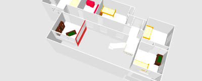

Bon allez! Histoire de remuer encore une fois le tout!
Suite parentale avec placard mural, douche( 140x90) et vasque en haut à gauche:18,28m²
salle de bain ( élements en rouge): double vasque, douche(90x90) et baignoire:8m²
chambre d'enfant, entre la sdb et le hall, placard mural intégré:12,82m²
toilettes:1,31m²
A la place de l'ancienne cuisine une chambre de 11,79m², placard intégré
A la place de la terrasse une autre chambre de 14,92m², placard intégré
En surplomb du salon ( element mur rouge): le bureau/tour de contrôle:10,29m²
Espace de circulation ( hall avec placard pour les manteaux...etc) passerelles:21 m²
Autres vues:
On peut très bien imaginer regarder un film projeté du bureau sur le mur gauche de la chambre qui se trouve à la place de l'ancienne terrasse...

virguledeguillemet a écrit:Bon allez! Histoire de remuer encore une fois le tout!
perso j'adore cette solution
en plaçant l'espace douche des parents sur le mur commun ac la sdb (juste pr faciliter la plomberie)
mais en gardant le bureau et la chambre côté sud à leur place initiale de manière à profiter de tout l'étage de cette fameuse immense baie vitrée vue mer
nota : je me pose des questions quant au meilleur positionnement du poêle (côté esthétique, mais surtout en terme de chauffage) compte tenu du vide sur salon, mais je suis complètement ignorante sur le sujet.
pê que qqn ici peut répondre à cette question ?

J'ai cherché aussi à positionner les éléments sanitaires le long du mur mitoyen mais je ne parviens pas dans ce cas à créer le placard...
Je me suis dit qu'au fond, on est au dessus du vide sanitaire, ce qui devrait largement faciliter les choses.
Pour ce qui est de l'emplacement du bureau, j'y ai songé mais:
- J'aime beaucoup ce concept de bureau entre la tour de contrôle 'sur la maison) et le phare.
- On pourrait échanger mais en élargissant le cube/rouge de manière à gagner une surface plus en rapport avec une utilisation en tant que chambre...et puis un bureau de 14m²...bof...mais ce n'est que mon point de vue très personnel sur la question.
Je pense que la présence du cube va contribuer à maintenir une partie de la chaleur dessous justement, dans le salon,, il devrait y faire plus chaud que dans le reste de la pièce. A mon sens c'est surtout une question d'isolation/ventilation.

je me greffe sur le topic même si je suis de près depuis le début avec Clotilde !
merci pour tout vos précieux conseils cela nous fait vraiment avancer dans le bon sens !
je crois que clairement l'escalier devra descendre par le vide du séjour effectivement comme le place virguledeguillemet sur le plan, je ne sais pas si il sera droit ou en colimaçon mais pas à l'entrée à droite effectivement du coup cet espace peut-être récupérer pour mettre un placard (fort utile effectivement) , un WC et agrandir la sdb ou la chambre attenante.
Dans tes projections virguledeguillemet (que je trouve vraiment super !) il y a quand même quelques trucs qui m’embêtent:
- l'idée du bureau à la place de la terrasse est de pouvoir ramener de la lumière vers le séjour, c'est le coin sud-est/sud-ouest le plus ensoleillé et avec la vue mer, en faisant une chambre ici avec de simples fenêtres, on risque de perdre beaucoup non ? Par contre le bureau tour de contrôle j'adore, tu m'as eu là mais je pense pas avoir droit à 2 bureaux ? lol!
- sur tes derniers plans, tu supprimes une grosse partie du mur central de la maison, mur que j'avais beaucoup d'apriori a toucher justement, sur tes plans, ce mur se situerait pile/poil sur la rambarde de la passerelle.
- sur la structure de la maison il manque un décroché de 1,5m au niveau de la chambre centrale, que tu intègres pour faire un placard et un WC mais il ne peut pas y avoir la place de le faire comme cela je crois. Pour le faire comme ça la passerelle serait donc de l'autre coté du mur central comme sur nos plans.
...plus je veux préciser le truc, plus c'est flou, non ?
bon je post avant d'être incompréhensible.
En tous cas merci pour toutes ces idées, on repart pour un tour de "cogitage aigüe" !

Ce qui est génial c'est que sans voir la maison vous faites des propositions vraiment super intéressantes et beaucoup nous plaisent et seront intégrées au projet, d'ailleurs au passage on a appris aujourd'hui que le prêt était accepter par la banque !!! merki la banque !
Pour les côtes de la chambre parentale (cuisine actuelle), elle fait 3.8mx3.5m mais si on imagine mettre un IPN à la place du mur donnant sur la terrasse on doit pouvoir gratter 25cm je pense pour donner 4.05mx3.5m.
En ce qui concerne les murs porteurs je dirais que celui du milieu me semble important mais j'y connais pas grand chose et a priori un IPN pas trop long et c'est partie non ?
mais bon l'idée serait de pas trop le toucher celui là je pense.

je rebondis sur les remarques de kevin en attendant le retour de virgule lol!
je suis pour garder le bureau ou vous l'aviez placé, et profiter comme vous le dites de la lumière et de la vue.
le cube je ne suis pas emballée, (bien que l'idée soit superbe) car casser la dalle et ensuite faire tenir ce cube soit par un pilier au milieu de la pièce soit par une poutre partant de la charpente (encore faut-il qu'elle le supporte) me semble générer un surcoût non négligeable et votre budget n'est pas si conséquent au vu de ce que vous souhaitez réaliser mm si vous en faites une bonne partie vous-même.
d'ailleurs c'est une dalle ou un plancher bois ?
par contre réaliser une verrière dans la chambre N°1 à mi-hauteur donnant sur le salon pourrait lui apporter un vrai + en luminosité
et comme virgule je pense que le fait d'avoir le canapé et le poêle sous la chambre N°1 permettrait à cet espace d'être bien cocoon et chaud
pour l'escalier, on peut imaginer un colimaçon ou un 2/4 tournant qui mangeraient mois d'espace, quelle est la hauteur sous plafond au rdc ?

Message par virguledeguillemet le Mar 27 Nov 2012 - 18:26
Hello, Ké-thilde ou Clo-vin...peu importe! lol!
Dans l'ordre:
- J'ai pensé à un escalier en colimaçon mais je ne vais pas pour des motifs esthétiques engager quelqu'un à faire un choix que j'ai refusé personnellement pour des raisons pratiques. Pour rappel, vous allez quand même beaucoup utiliser cet escalier, la circulation, mais aussi les courses... et quid du nouveau meuble qui arrivera par le haut et qui refusera de descendre l'escalier en colimaçon?!
-Votre réflexion sur la lumière est pertinente, je propose de reprendre l'idée du cube en diminuant un peu la profondeur de cette chambre de manière à récupérer davantage la lumière à travers les surfaces donnant sur l’extérieur et que j'imagine entièrement vitrées sur l'angle des deux terrasses. ça me convient d'autant plus que c'est ce que j'ai visualisé d'entrée, je pense que la façade en serait embellie et rajeunie.
Avec une chambre de 11,92m²( à affiner), ça donnerait ça:
Au passage, j'ai intégré le décroché dans l'entrée ( si j'ai bien compris... lol! ), replacé les toilettes, changé le placard de la chambre attenante et du coup en effet, recrée le placard de l'entrée sur le mur d'en face. 55 cm de profondeur sur 1m50 tout de même, l'entrée perd un peu en "majesté" mais je pense que le coup d’œil suivant ne décevra personne! Rolling Eyes ...Il faudrait être difficile...
- La tour de contrôle c'est ce dont je rêve au quotidien, histoire de surveiller mes trolls pendant que je mouline mes plans et autres élucubrations, franchement je t'envie: ( ça c'est fait!)
-La rambarde est un des "effets" disponible sur mon petit logiciel gratuit, on peut parfaitement envisager de en pas supprimer ce mur mais d'y créer de larges ouvertures ( vitrées pourquoi pas... ce serait peut-être une solution pour éviter la dispersion de chaleur et surtout la diffusion du bruit vers l'espace nuit... )
Une nouvelle version avec 2 cubes donc et une façade vitrée sur les deux étages à l'emplacement des terrasses, plus de rambarde mais le mur porteur percé de fenêtres fixes:
Vue de l’extérieur sur la façade vitrée( en arrière plan au rdj la verrière indus de Clothilde :
Vue de la salle à manger:

Re: Renovation - organisation partie séjour/cuisine/salle à manger de 55m2
Message par virguledeguillemet le Mer 28 Nov 2012 - 10:00
4 trucs qui me gênent :
- le fait d'être obligé de traverser la chambre pour accéder au bureau.
- La disparition de la baignoire
Et... le fait que tu te sentes obligé, toi, avec la maîtrise qui est la tienne, de t'"excuser" ne pas faire de plan en 3 D...on va où là?!? lol! ( c'est le monde à l'envers mon bon monsieur!)
J’essaierai de le modéliser pour que tu voies ce que ça donne en 3 D, peut-être pas aujourd'hui mais demain au pire.
( Ils ne te plaisaient pas mes cubes? )
Message par renarb 29 le Mer 28 Nov 2012 - 13:30
Le principe de tes cubes me plaisent aussi . Mais au vue de l'espace étage , je me suis dis , je doit être capable d'y placer 4 chambres et mettre une salle d'o extérieure à la chambre 3 pour lui garder sa surface 13 M2 .
Pour un accès bureau sans passer par la chambre , c'est assez facile il suffit que le palier de départ de l'escalier soit plus large .
Mais on peut aussi imaginer une entrée de chambre 3 et de bureau avec des portes implantées à 45 °
Si le principe de 4 chambres au rez de chaussée devient la base de réflexion , le rez de jardin se retrouve avec un séjour de 4.10 X 8.00 .
L'escalier que j'ai dessiné n'ai là que pour en mettre 1 .
Il me manquait trop de données techniques pour aller plus loin :
- J'ai supposé que toute les cloisons cotées => 0.20 , 0.35 sont des murs porteurs . 0.20 => parpaing ciment enduit 2 faces en plâtre , 0.35 => parpaing ciment enduit côté extérieur + isolant ?? (côté intérieur) + doublage côté intérieur en brique plâtrières enduites ou placoplâtre .
- Je pense que c'est un plancher en hourdis de ciment (hourdis et poutrelles de 15 cm de haut + dalle de compression 5 cm + chape du revêtement de sol 5 cm ) d'une épaisseur de 25 cm .
- Mais je n'ai pas de hauteur sous plafond .
Message par clo06 le Mer 28 Nov 2012 - 16:50
j'interviens pour donner quelques infos, nous allons prendre le temps avec Clo se soir de réfléchir pour avancer sur toutes les idées ! hier a était un peu chargé (charrette les enfants...).
La hauteur sous plafond est de 2,50m, la taille de la dalle (hourdis/ciment effectivement) je ne sais pas mais ça semble cohérent de partir sur 0.25m.
Pour l'isolant a priori c'est intérieur je pense.
Sur les plans de virgule dans un premier temps, effectivement l’idée des cubes je mettrais personnellement de coté préférant garder la structure des poutrelles jusqu’à la façade de la maison, ça risque d’être chaud et couteux sans doute de faire tenir les cubes avec des piliers dessous ou par la charpente; ensuite je pense que la passerelle devrait être coté sud du mur porteur de 20cm pour laisser de l'espace a la création de la chambre 4 et de la salle de bain cote nord de ce mur, y'a pas la place de faire la coursive coté nord du mur je pense en plus en faisant comme ça ça donne un couloir de 8m que l'on visualise aujourd'hui sur la structure actuelle de la maison et qui nous fait flipper. On préférerait pas avoir ce long couloir même si avec des ouvertures fenêtres sur le séjour du bas ça changerait un peu sa physionomie.
De plus je vois que sur les plans de renardb la passerelle est coté sud du mur et même mettre un escalier ne semble pas poser de problèmes. De toutes façons, la priorité je pense c'est de se libérer de la place au nord du mur pour avoir des volumes cohérents.
Concernant la proposition de renardb maintenant, whaouh c'est chamboule-tout !!! lol!
L'idée des salle do pour chaque chambre c'est clairement intéressant pour une famille avec des ados voir pour la location saisonnière mais dans notre cas avec des enfants en bas-ages (4ans et 6 mois) on préférerait privilégier la solution salle d'o dans la chambre parentale et salle de bain commune pour les 3 autres chambres avec baignoire effectivement Camille.
Enfin déplacer la porte d'entrée !!! J'étais rester sur l'idée que c’était relativement compliquer de le faire ? Je me trompe peut-être, c'est vrai que ça permet de créer un espace plus important pour la chambre parentale. C'est le genre de chose qui se fait facilement ? En tous les cas si vous nous dites que cela ne pose pas réellement de problèmes c'est carrément l'idée ++++ renarb !!!
