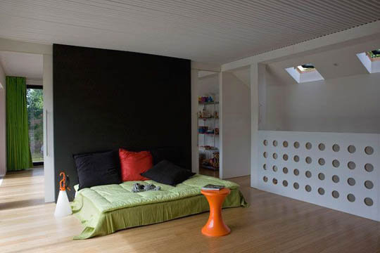

Ensuite l'autre grand changement, c'est que l'on n'ouvre plus le salon en hauteur... Pas facile cette décision a prendre mais nous avons vu des photos qui nous ont vraiment plus et nous voulons maintenant garder cet espace pour faire une sorte de "patio" de la maison, une pièce centrale qui peut servir de 4eme chambre, mais qui reste une pièce commune a l’étage.
Voila les photos du crime :
