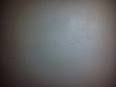

Je voudrais repeindre ma chambre et j'aimerais quelques conseils car je n'ai jamais fait ça.
Sur un des murs il y a des reliefs car certains trous ont été rebouchés. J'ai essayé de prendre ça en photo sur la première image.
Sur les autres murs il y a des grosses traces de peinture, de pinceaux...alors je ne sais pas si l'effet était recherché ou non, toujours est-il que le résultat est vraiment pas top. Moi je souhaiterais des murs bien lisses.
Que dois-je faire concrètement? Que faut-il acheter comme matériel et produits?
Merci par avance. Je vais acheter mon matériel demain!

ponçage ....
cale + papier en 80 pour commencer (enlever le plus gros ...) et plus fin en finition ... (120 / 180)
n'appuie pas trop pour ne pas "creuser" ...

Merci beaucoup!
Après faut-il passer quelque chose comme un enduit de lissage?

selon l'état de tes murs ...
Les enduits au rouleau peuvent être intéressant dans ton cas ...
