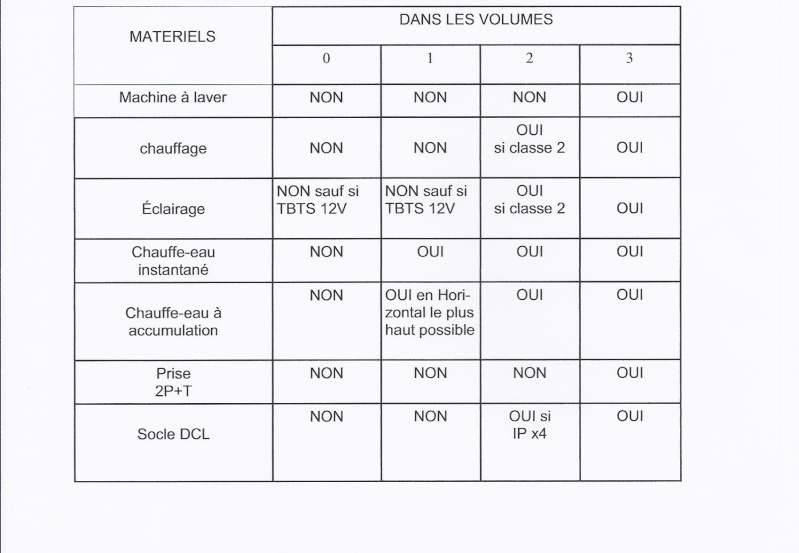

Message par quazaboo le Mar 5 Fév 2013 - 13:24
en ce qui concerne le sèche serviettes c'est pas qu'on le veut absolument là, mais c'est là que se trouve déjà le système électrique et le radiateur. tous les appart de la résidence sont conçus avec baignoire et radiateur comme ça. donc je pense que les normes sont respectées.
Attention, les normes ont peut être changées depuis la construction. Si des travaux sont réalisés, ils doivent l'être aux normes actuelles.
Si elles ne sont pas respectées, cela n'empêche pas le fonctionnement d'un appareil. Le soucis, sera en cas d'accident avec les assurances.
Ci joint un tableau avec les normes
Bonne journée

Message par gaelik le Mar 5 Fév 2013 - 13:59
merci quazaboo.
j'vais montrer ça à l'homme ce soir pour qu'il vérifie.
