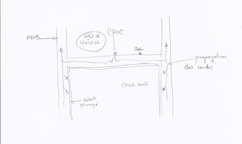

Un petit schéma pour expliquer la propagation des ondes.
faux plafond et bruits Ondes10

Quazaboo, merci pour le petit schéma qui m'explique mieux.
