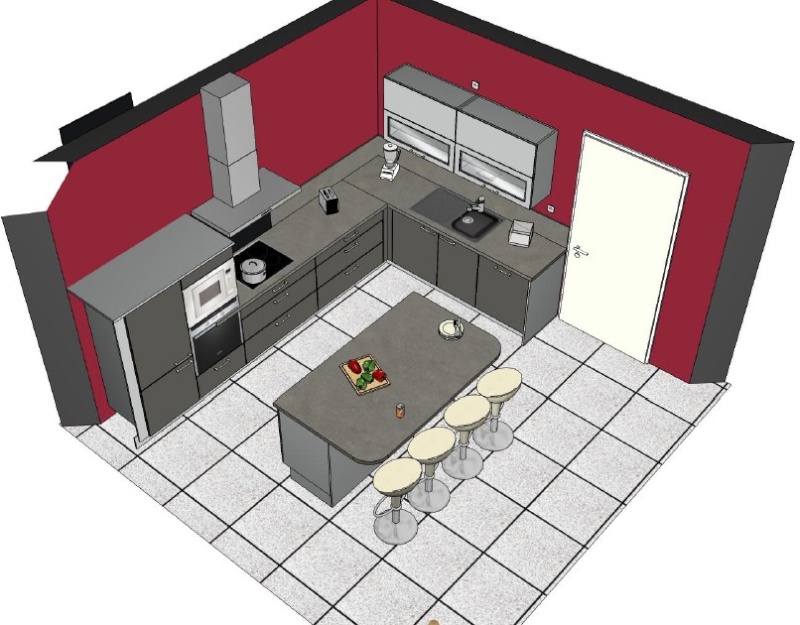

Les travaux dans mon futur chez moi ont commencé en octobre et là, tout devient plus concret: on s'attaque dès demain à la pose du carrelage dans les pièces d'eau.
1er chantier: la cuisine (d'environ 16m²)
Les meubles seront gris (carbon metallic exactement) et le carrelage est le vogue gris de Lapeyre 30x60. Je me demandais comment poser ce carrelage: je pensais à la pose en 1/2 et la longueur parallèle à la plus grande partie de meubles (donc perpendiculaire à la fenêtre et à la porte).
Pour la couleur aux murs (ceux derrière les meubles), je pensais à un framboise / fushia (entre le rouge et rose).
On a eu un petit souci avec les prises de mesure et on a du enlever un meuble de 30, c'est pourquoi la crédence des plaques est tout contre la demie-colonne (ce qui ne me plait pas trop mais plus le choix).
Qu'en pensez-vous?
Voici des plans de la cuisine (pas avec le bon format de carrelage dessus), photo du carrelage pour vous faire une idée:

Pour le carrelage, si vous le posez, la plus grande longueur parralèlle aux meubles coté four, cela va vous tasser la pièce. Si vous posez perpendiculaire à ces meubles cela va vous agrandir la pièce, visuellement bien sur.
Pour votre plaque de cuisson et sa crédence.
En fonction de l'épaisseur du PT et de la plaque , vous avez peut être la possibilité de décaller vers la droite.
En centrant votre plaque sur les deux meubles bas coulissants.
Sur une des vues, le coté droit de l'armoire est blanc, est ce normal, surtout que je vois le coté gauche de l'autre armoire gris, alorsqu'il n'est pas visible, puisque je vois un fileur. N'y aurait il pas une erreur ?

Merci pour votre réponse.
Malheureusement la plaque est centrée par rapport à la hotte qu'on ne peut pas bouger à cause du trou...
Je n'avais même pas remarqué le côté blanc du meuble. Je pense que c'est une erreur.
Pour le carrelage, beaucoup disent de le mettre dans le sens de la lumière...
Pas évident de choisir!

Votre hotte doit être reversible, c'est à dire évacuation extérieure ou recyclage.
Mettez la en recyclage, sur les hottes modernes, c'est aussi efficace, sinon plus, que l'évacuation extèrieure.
Cela implique juste de passer les filtres au lave vaisselle tous les 2/3 mois en fonction du type de cuisine que vous faites.
C'est moins de contrainte que de devoir cuisiner contre votre armoire four.
Pour le côté plaqué, quand je parle d'erreur, c'est pour vérifier si votre commande est correcte Si c'est juste le dessin, pas grave, mais si vos armoires arrivent comme cela à la livraison, pas terrible. En plus vous n'avez même pas la possibilité de les intervertir à la pose.

Pour le carrelage, il n'y a pas de vérité absolue

Je vais voir ça avec le cuisiniste.

Est-ce une cuisine ouverte?
Si oui comment sera le reste de la maison? carrelage ou parquet?
comment comptes tu poser le reste?

C'est une pièce fermée.
Les salles d'eau sont en carrelage et le reste parquet qui sera posé dans le sens de la lumière.
Finalement on a (enfin ils ont) commencé ce week-end dans le sens de la lumière. Et j'ai appris qu'il y avait un sens sur le carrelage (parfois) pour la lumière indiqué par une flèche au dos du carrelage!
Ils galèrent car le sol n'est pas droit donc plus de colle que prévu: ils en sont à 14 sacs pour 16m² environ...
