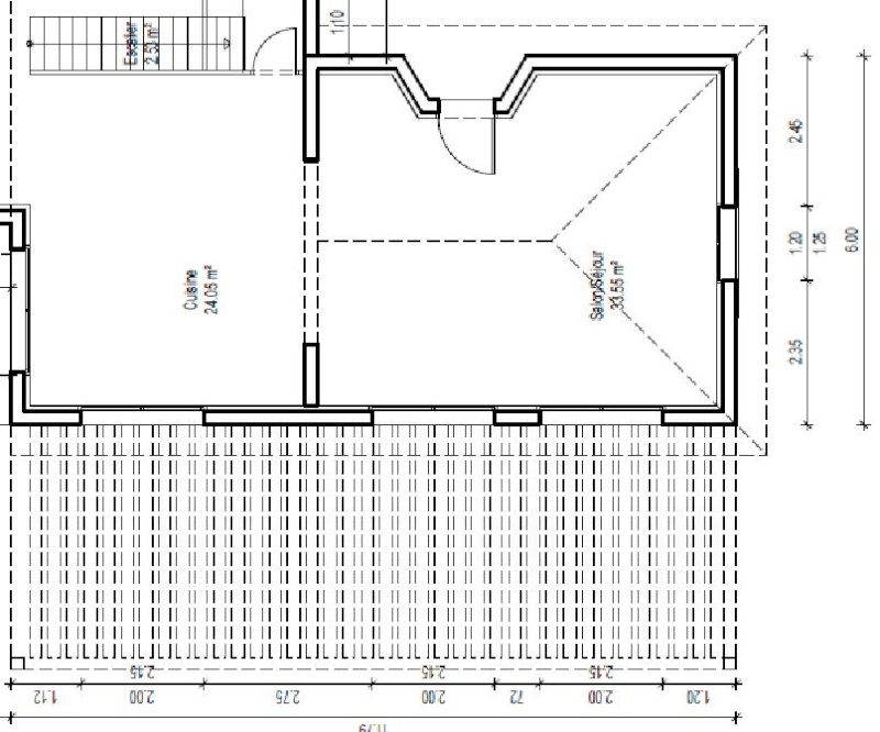

Je n'ai pas de photos dans l'immédiat à vous fournir, mais le plan initial :
Il faut y apporter quelques modifications : le décroché de l'entrée n'existe plus, c'est droit ; le mur de séparation cuisine/salon a été modifié : il faut enlever la partie au sud et la déplacer vers le nord, tandis qu'une ouverture type passe-plat a été créée dans ce mur. J'espère que je suis claire dans mes explications!!!
Voilà, en attendant des photos, j'ai hâte de lire vos conseils!!
Merci beaucoup!

Alors si tu as été claire ... et moi, pas trop blonde , on aurait ça:
est-ce que tu pourrais me confirmer la position exacte de ta porte d'entrée entre le mur de la cuisine et le fond du salon?
Position et mesures du passe-plat?
Une idée du positionnement des meubles tel que tu l'envisages dans le salon?

Yes!!! Ca donne ça! Il y a 1m50 entre la porte et le mur de la cuisine. Le passe plat servira de comptoir (café ou apéro, c'est selon...), il fait un peu plus d'un mètre de large, l'ouverture est plus haute aussi, mais je pense que ça n'a pas d'importance.
Le coin TV sera dans l'angle nord-est, donc mur de la porte d'entrée et opposé cuisine. Le canapé pourrait donc jouer un rôle de séparateur lui aussi, mais j'aurais aimé quelque chose de plus matérialisé.
Une table de salle à manger sera côté baies vitrées.
Enfin, le plafond est une charpente traditionnelle, donc au-dessus du coin tv c'est poutres apparentes (une grosse structure de poutres massives), et au-dessus de l'entrée c'est plafond placo mais je-ne-sais-plus-comment-ça-s'appelle, le plafond n'est pas plat, quoi, il y a de la hauteur...
Côté cuisine, c'est un plafond plat en poutres apparentes, beaucoup d'esprit bois dans la maison donc.
Merci!!!!!

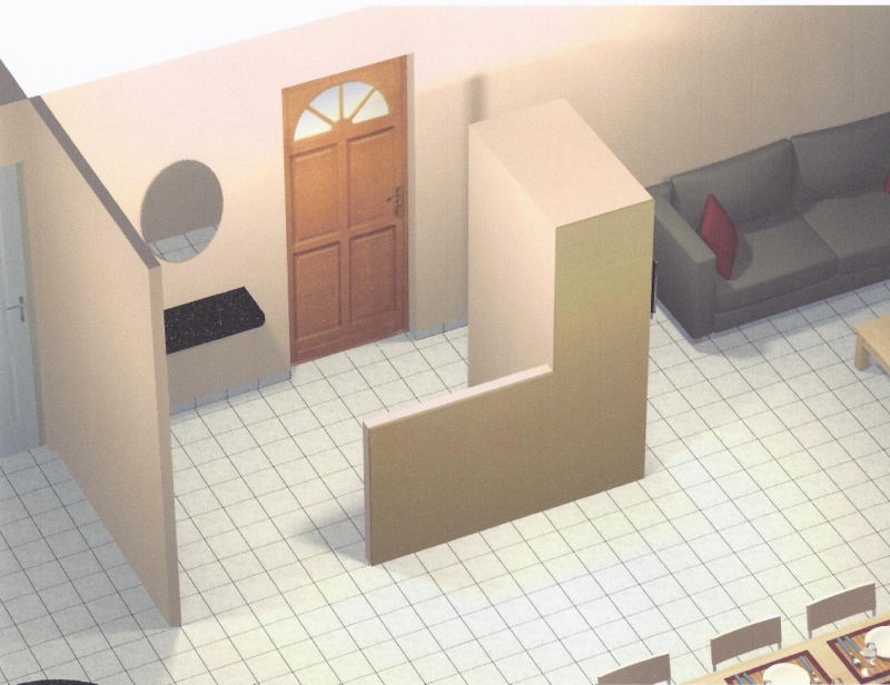

Alors je ne sais pas si ça te parlera mais on voit de temps en temps des lofts dans lesquels sont crées des modules-pièces, souvent de hauteur largement inférieure à la hauteur de plafond, des sortes de cubes donc laissant passer la lumière au dessus et qui ne viennent pas "casser" la hauteur de charpente.
dans ce style ( et parce que je suis accro aux placards dans les entrées, qui sont pratiques), je verrais bien quelque chose de ce genre, une penderie de 50 cm de profondeur pour déposer les manteaux à l'entrée:
Les cloisons ne montent qu'à 2m. j'ai repris le principe du passe-plat, qu'on peut imaginer vitré au dessus du canapé ( lumière douce venant de l'entrée pour le soir... ), une tablette coté entrée pour y poser ses clefs, son sac etc...
A droite de la porte, un coin bureau/info s'il n'est pas prévu ailleurs ou des casiers à chaussures ( tant qu'à faire!)
Après on peut jouer avec la perspective de la cuisine et du salon et décalant les ouvertures... ... tout dépend de la tonalité de teintes que tu souhaites employer.

Bonsoir
Je suis d'accord pour le rangement dans l'entrée et les murs qui montent jusqu'à 2m.
Mais le passe plat au dessus du canapé, je ne trouve pas cela top. Je laisserai une ouverture à cet endroit.
Cela va éviter de faire tout le tour de l'entrée pour aller à la porte. Cela permet aussi de diriger les personnes qui arrivent directement vers le coin salon, sans passer trop près de la cuisine et du coin repas.

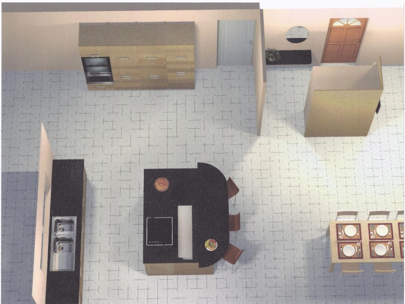

Une première idée d'aménagement, devant la plaque de cuisson, c'est une hotte qui rentre dans le plan de travail.
Bonne journée
Bonne journée

j'aime cette cloison / rangement devant la porte ...
coupe vent / brise vue et tout ...
une entrée, qui n'en n'ai pas une ... chouette !!!
et la hotte ... je connaissais pas ... intéressant

J'adore les vues en 3D, ça m'aide beaucoup, parce que je suis très très nulle pour concevoir dans ma petite tête à partir d'un plan...
voi-là! C'est exactement ce que je souhaite faire, et d'ailleurs j'avais laissé tomber l'idée d'un placard d'entrée dans le coin à droite de la porte (quand on arrive), parce que je ne voyais pas du tout du tout comment s'en sortir avec la charpente en pente et le haut du placard tout droit Mais du coup, si la cloison peut supporter un meuble, ça peut se faire...
Alors, dans vos propositions, j'aime beaucoup la cloison à 2 mètres qui sépare le salon de l'entrée, et non fermée contre le mur pour laisser un passage.
J'ai plus de mal avec le retour face à l'entrée, mais il faut que je voie en situation, j'ai peur que ça fasse étroit et que ça casse le volume de la pièce côté cuisine... Peut-être un retour moins long?
De plus, le comptoir apéro-café devannt l'ouverture dans le mur cuisine/salon ne pourra pas être exploité me semble-t-il.
Côté cuisine, c'est un peu ça, j'ai un ilot avec évier + table repas, et la plaque de cuisson se trouvera sur le mur nord. C'est une baie vitrée à l'ouest et non une fenêtre.
Merci beaucoup à tous pour vos propositions, ça m'aide à avancer!

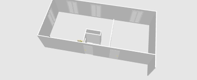

Re: Entrée directe dans le salon-salle à manger
Bonsoir
Une autre possibilité pour cette entrée.
Toujours les deux accès, mais le rangement est maintenant perpendiculaire à la porte.
Le mur face à la porte est moins haut (1m) et au dessus une baie vitrée style industriel, voir photo ci-jointe.
Cela permet de donner plus de profonduer à l'entrée et de garder la vue vers la cuisine en entrant.
Tout cela en ayant une véritable entrée
Bonne soirée

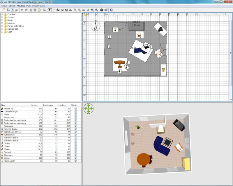

Merci pour toutes vos idées, ça m'aide beaucoup!
J'ai mis en situation vos idées mais soit le coin passe-plat/café est trop caché soit l'entrée est trop imposante.
Du coup j'ai téléchargé un logiciel pour me représenter tout ça en 3d, bon, soyez indulgents hein... de plus, il n'y a pas grand choix dans les meubles, alors ça donne ce que ça donne...
Voici donc une idée toute fraîche : au lieu de créer le placard à droite de la porte en entrant, je crée une sorte de "vestiaire" à gauche ce qui libère totalement mon passe-plat-comptoir. Le mur du vestiaire sert également à poser le poele.
Qu'en pensez-vous? (pas de la cheminée hein!!!! ) Ca vous semble judicieux?
Mais je ne sais toujours pas ce que ça donne en haut, par rapport au plafond rampant???
Et quelle taille de vestiaire?

Dans le concept oui, ça me paraît bien. Mais comment comptes-tu aménager ton "vestiaire"? patères?
J'ai du mal à estimer la place suffisante, ce serait comme un mini dressing peut être : de quoi ranger les chaussures et les manteaux => tringles et casiers...
