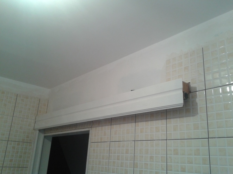

Je suis en train de poser la faïence dans la salle de bain de l'étage. J'ai commencé près de la porte et j'ai tourné jusqu'au dernier mur.
J'ai toujours pris le soin de vérifier l'alignement et le niveau de mes carreaux.
Cependant quand j'arrive à mon avant dernière rangée, les 4 murs ne se rejoignent pas avec des différences de 1,5 cm :
[img]Help problème pode de faience Img_2010[/img]
[img]Help problème pode de faience Img_2011[/img]
Comment puis-je "tricher" afin que ma dernière ligne puisse être aligné.

Message par virguledeguillemet le Sam 16 Fév 2013 - 16:39
en trichant régulièrement sur les joints...?
Help problème pode de faience Empty Re: Help problème pode de faience
Message par jl-l le Sam 16 Fév 2013 - 17:57
moi, je tracerai la ligne supérieure et je profiterai du caison pour cacher les découpes de biais

Ce qui serait bien, c'est de savoir pourquoi ce n'est plus aligné, surtout si la rangée précédente l'était.
Les feuilles de mosaïques sont elles de même taille ?

Hello,
J'avais hésité dès le départ à tracer une ligne, c'est pour cela que je suis venu demander votre aide :)
J'ai tracé une ligne pour rejoindre les 2 murs. J'ai placé mes carreaux en suivant cette ligne.
J'ai "triché" de ce fait en augmentant l'écart entre les joints des carreaux de mosaïque afin de suivre cette ligne.
Cette écart ne se faisant que sur le bas du carreaux, avec les caissons cela ne se voit pas étant donné la hauteur.
J'ai donc mon avant dernière ligne qui se rejoint sur les 4 murs :) sans décalages de mosaïques.

totalement invisible le rattrapage!
