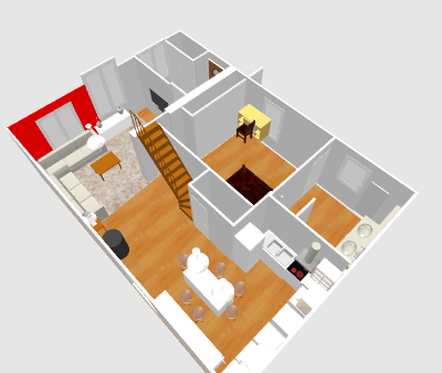

Message par virguledeguillemet le Mar 26 Fév 2013 - 18:13
Maintenant qu'il semblerait que j'ai compris où se trouve le sud, les arrivées d'eau etc... lol!
C'est le serveur qui plante... ...
Donc, sdb avec douche, double vasque, et baignoire pour Madame, placée nord est pour Monsieur.
Cuisine avec îlot au nord ouest.
Escalier qui débouche dans la partie centrale de l'étage.
Sous la partie haute de l'escalier acces à la suite parentale ( placard mural et sdb attenante) via une porte à galandage.
Porte d'entrée au même endroit, entrée fermée par une porte à galandage avec vestiaire.
Le cylindre noir entre le salon et la cuisine figure le poele, de manière à ce que la chaleur se diffuse au mieux en bas comme dans l'escalier vers les chambres du haut.
Re: une nouvelle maison, un nouveau projet
Message par quazaboo le Mar 26 Fév 2013 - 18:26
Je pense qu'il y a toujours un probleme avec l'escalier. Il faut le tourner dans l'autre sens.
Si j'ai bien compris, le mur porteur correspond presque au bas de la toiture
quazaboo
Nombre de messages : 1747
Age : 59
Localisation : 91830
http://www.bmcuisines.com
Message par Ostrya le Mar 26 Fév 2013 - 18:38
Ah j'aime bien ce qu'a fait Virgule (en inversant l'escalier alors - mais ça donne quoi pr le haut?).
La cuisine reste complètement ouverte comme semblait vouloir Madame, mais est aussi suffisament éloigné du salon pour bien séparer les espaces.
Mais il n'y avait pas une crainte avec un salon exposé au sud? (un store externe ou une pergola pour tamiser la lumière et limité la chaleur?)
Il est peut-etre bon de prendre en compte la vue? Car perso je préfererais mettre le salon là où la fenetre donne sur une belle vue.
J-P, je ne me rappelle pas si tu en a parlé.
Ostrya
Nombre de messages : 1257
Message par Lisie le Mar 26 Fév 2013 - 18:45
effectivement Jp ne voulais pas trop le salon au sud.
mais pour le coup c'est possible sur la simu de virgule d'inverser le salon et la cuisine.
Bon ca fait rentrer dans la cuisine par contre.
Personellement je trouve la cuisine trop grande. Et je n'aime pas recevoir dans la cuisine. Mais ca faut voir avec les habitudes de vie de jp et sa dame
Nombre de messages : 8364

Cependant, entre les arrivées d'eau actuelles, le fait qu'on aimerait essayer de ne pas tout casser pour faire des tranchées, et la luminosité générale (la cuisine au nord, avec les pieces coté OUEST qui vont couper la lumière de la fin d'aprem...et le salon plein SUD avec le canapé d'angle, je pense qu'il va faire 400° dans le salon l'été...et que par contre il va faire super froid dans la cuisine l'hiver...
non je pense qu'on va rester sur la 1ere idée de la "chambre-dressing" au NORD OUEST et SDB au NORD EST
L'idée de modifier la position de la porte d'entrée est un peu complexe aussi, car il y a un demi niveau, 2-3 marches, une rambarde qu'il faudrait déplacer...et un abri de verre au dessus de la porte d'entrée aussi, dans le style des années 30 qu'il faudrait bouger aussi...bcp de modifs...
