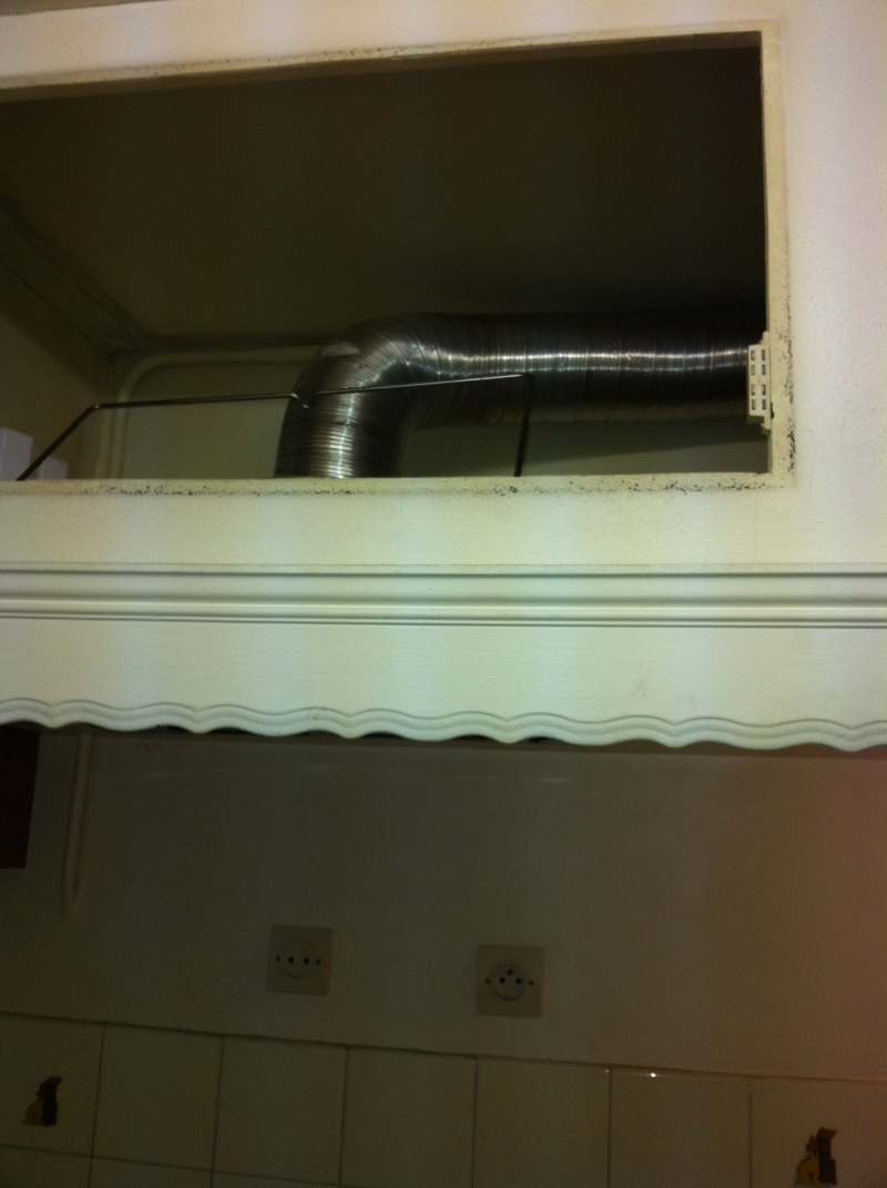

La cuisine est face a la porte d’entrée - très étroite en i. Au fond du i, une fenêtre. A gauche de la fenêtre une porte qui mène a une petite terrasse. (on peut y accéder aussi par le petit salon)
Du cote droit : évier, machine laver, plaques, frigo etc.. Au dessus un placard profond qui sers a rien a part a cacher un gros gros tube en aluminium - raccorder a la hôte ? je sais pas trop.. Est il utile ou je peux l'enlever ?
Du cote gauche rien pour l'instant (sur la photo un meuble que je dois debarasser). Que mettre ?
Au fond sous la fenêtre des trous au sol (fait n'importe comment) dans les coins gauche et droite ou passent des gros tubes pour la clim qui mènent uniquement a la chambre a coucher. (que je vais aussi enlever) Avec quoi boucher les trous profond?

Enlever le tuyau alu ?? sans savoir à quoi il sert difficile de répondre
Comment boucher les trous, sans les voir, même problème.

Pour ta gaine alu, on dirait que c'est l'évacuation de la hotte, ce qui est surprenant, c'est qu'en général, il n'y a pas d'évacuation de prévue dans les appartements. Ne serais tu pas brancher sur une aération, ce n'est pas autorisé.
Il est possible d'avoir une photo de la partie droite du conduit, la ou il rejoint le mur.

alors voici le tuyaux dans le mur - mais ca rentre dans une colonne..
En effet tout est très très vieux dans cet apart :(
Donc comme je dois refaire l’électricité (obligé ??) peut-être je change la hôte ne serai ce que pour la sécurité ?
voici aussi les trous :( (il y'en a aussi un de l'autre cote..)
et l’électricité ? A vu d'eoil ca passe ou faut refaire peut-être ?

Pour la gaine alu, je ne pense pas que cela soit bon, j'ai l'impression que c'est un conduit d'aération, il est interdit de brancher une hotte dessus.
Pour l'électricité, c'est certain, c'est à refaire.
Pour les trous, rien de grave un peu de ciment et c'est bon

la gaine alu est branché sur la hotte.. une hotte bien médiéval, .
Mais tu veux dire que la gaine d'alu pourrait être aussi independent de la hotte ? Je pourrais l'enlever complètement si je remplace la hotte ?

Oui pour la gaine alu, il faut prendre une hotte et la mettre en recyclage et pas en évacuation extérieure. C'est la même il y a juste une position différente à ajuster à la pose.
