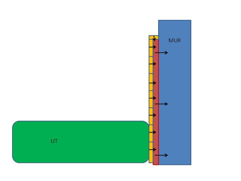

Message par Ludie le Dim 3 Mar 2013 - 23:30
Non justement je me tâte car le lambris fait 2m et mon lit 140 et je voudrais qu'il dépasse de chaque côté
TÊTE DE LIT EN LAMBRIS Empty Re: TÊTE DE LIT EN LAMBRIS
Message par jl-l le Dim 3 Mar 2013 - 23:37
TÊTE DE LIT EN LAMBRIS Lit_lu10
tu visualises mieux ??
pose les tasseaux en bordure plus un au milieu
TÊTE DE LIT EN LAMBRIS Admin-adjoint-3e29bd2
Nombre de messages : 14613
Message par jl-l le Dim 3 Mar 2013 - 23:42
vue du dessus :
TÊTE DE LIT EN LAMBRIS Lit_lu11
