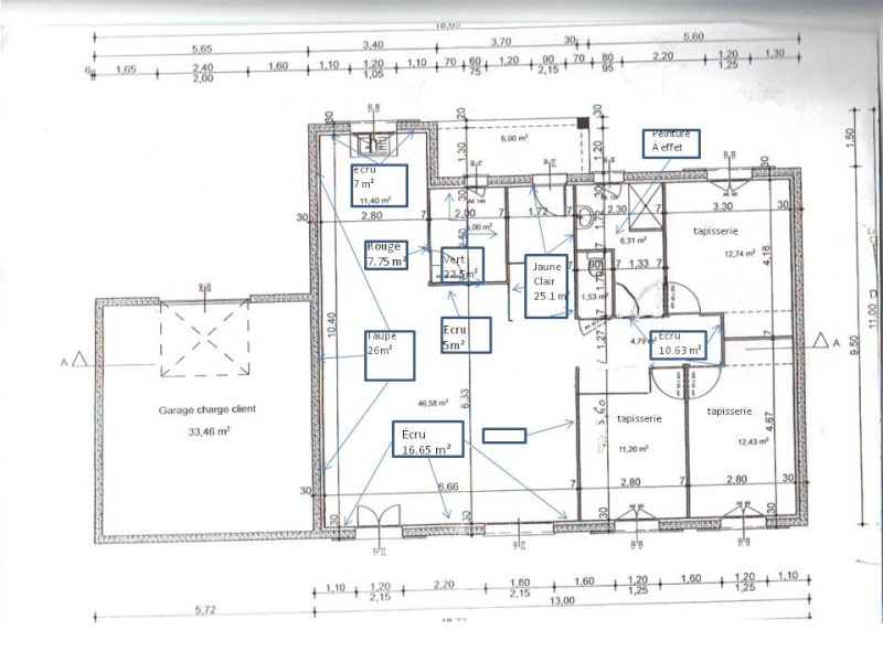

Je vous fait parvenir le plan au plus vite.
J'ai un plan en pdf ou sur poxer point.
Je peux insérer ce type de fichier ????

je ne suis pas sûre, mais tu peux toujours le coller sur un document paint (png) et là, ça passe. Notre maison du bonheur !! 6051
Mets l'orientation stp sur ton plan!
Notre maison du bonheur !! Empty Re: Notre maison du bonheur !!
Message par scratchausoleil le Ven 8 Mar 2013 - 17:11
Essai pour le plan !

Pour l'orientation du plan, les baies vitrées sont coté sud, plein sud, et à l'opposé , nous avons la petite fenêtre de la cuisine qui est plein nord !
Voici notre plan cuisine ( nous y avons aussi bcp travaillé mais nous sommes totalement ouvert aux critiques ! pas de soucis)

Notre maison du bonheur !! Empty orientation plan
Message par scratchausoleil le Ven 8 Mar 2013 - 20:46
Notre maison du bonheur !! Plan_m10
