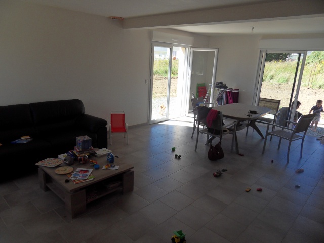

https://servimg.com/view/18188953/3
vu de la cuisine en regardant a droite coté terrasse
https://servimg.com/view/18188953/4
vu de la cuisine en regardant a gauche coté salon
https://servimg.com/view/18188953/5
https://servimg.com/view/18188953/6
vu du salon salle a manger, a gauche coin cuisine, a droite entrée couloir
https://servimg.com/view/18188953/7
le carrelage, très sale pour le moment, on voit mieux la couleur sur les plinthes et les joints sont foncés
https://servimg.com/view/18188953/8
le meilleur plan que j'ai pu trouver, en bas on voit le salon avec cuisine ouverte

Pour le reste de la pièce, avec des meubles de cuisines blanc brillants et un sol gris, pas beaucoup de mur visible dans cette pièce, pour faire le lien avec le salon cela ne devrait pas être trop compliqué.
Mais pour cette partie, il y a Truffe qui est plus qualifiée.
Re: Help! J'amènage bientot
Oh misère, on voit le professionnel de la cuisine ! Le dessin du rendu final me semblait vraiment agréable, je n'aurais pas vu tous ces points...
Pour le reste de la pièce, as-tu déjà des meubles à prendre en compte ou bien tu prends tout "neuf" ? Souhaites-tu avoir un véritable espace salle à manger et un espace salon, ou plutôt un salon qui pourrait faire salle à manger ?
Il y a 2 prises télé sur deux murs différents, ce qui va nous faciliter les choses :)
Tu as des teintes imposées relativement neutres : blanc, beige, un camaïeux de marrons, métal. On s'achemine naturellement vers une décoration chaleureuse et cocoonesque. En combo avec la cuisine et l'idée de rangements nombreux et pratiques, d'espaces fonctionnels etc, on ajoute la composante familiale et confortable. Est-ce que ça cadre avec tes attentes à priori ?
