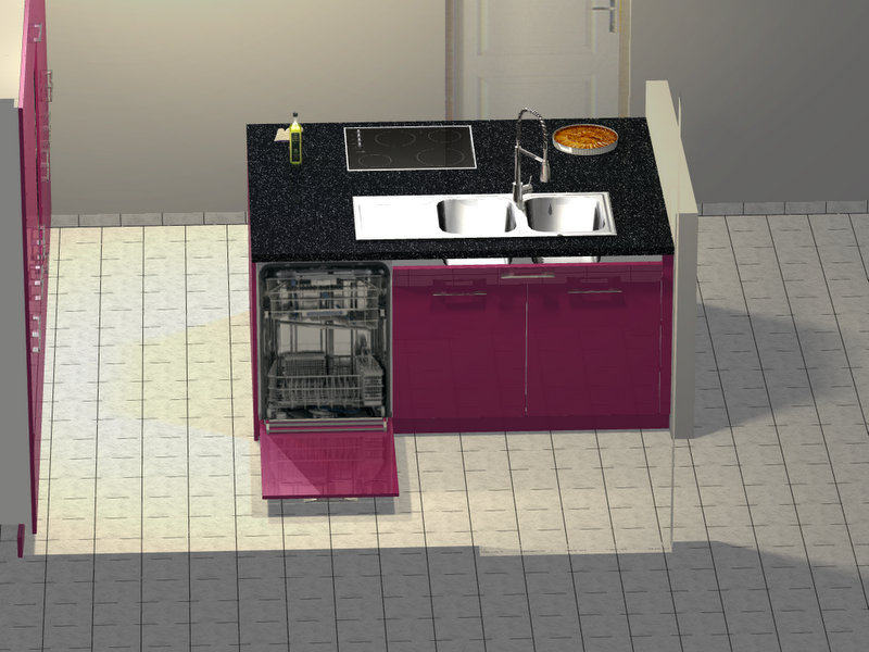

Message par quazaboo le Mar 7 Mai 2013 - 9:55
Une autre idée, avec la cuisine en 4,10m. Il y a du plan de travail et un coin repas simplifié.
Comme virgule, je n'ouvrirais pas totalement la cuisine, le mur à gauche permet de cacher le réfrigérateur, la colonne four / MO et la porte qui donne vers le cellier.
Il y a de la place entre la plaque et l'évier et le coin repas est séparé de la prtie technique de la cuisine.
Pour les implantations ci dessus.
La 2ème, frigo pas accessible du tout et fait perdre beaucoup de PT. attention à l'ouverture du LV contre un mur.
Plaque de cuisson près de la table, risque de projections sur les personnes assises à côté et hotte ilot plus chère qu'une hotte murale et le plafond est il prévu pour la soutenir ?

Message par virguledeguillemet le Mar 7 Mai 2013 - 10:27
Houla! C'est vrai que je n'avais pas vu le lave-vaisselle devant la porte d cellier... affraid
L'oeil du Pro!
