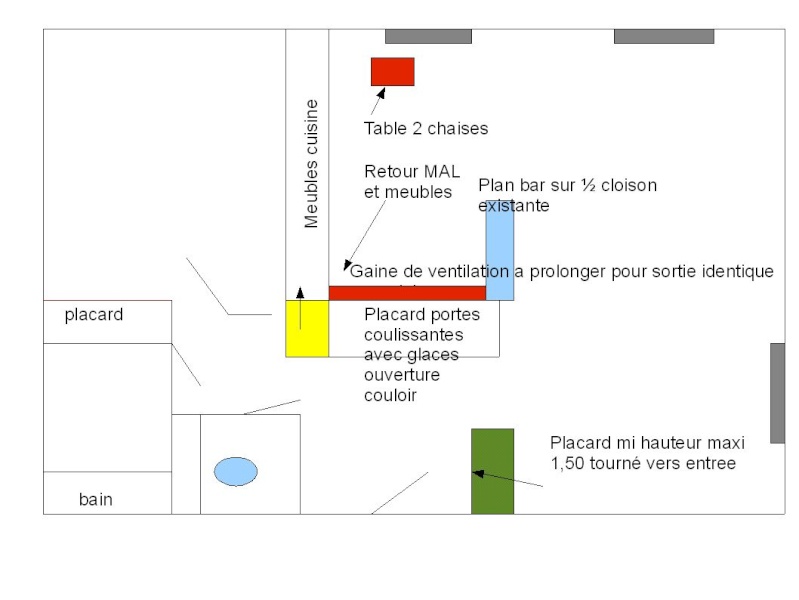

A l attention de Steph
Dans le plan ci-dessous tu verras que tes cloisons face entree et coté entre sejour avec doubles portes, sautent totalement, les impostes dessus egalement, afin de recréer un espace immense.
L'ancienne cloison sera repoussee de 0.60 cm, le conduit de ventilation vmc sera conservé tel quel, une cloison sera donc montée, et le conduit de la vmc prolongé (achat d un tuyau vendu en gdes surfaces) et repose de la grille ventil, c est tout simple...
Des portes coulissantes miroir seront installées face a la porte entree afin de créer une profondeur.
Sur la droite un placard a mi hauteur sera posé, portes tournées bien evidemment dans l entree, 2 ou 3 caissons, tu peux aller au moins jusqu a 1.50 voire un peu plus de largeur. Mais je n ai pas a ce jour la dimension exacte de ton couloir..donc il faudra voir.
La mi hauteur de ce placard te permettra d avoir la lumière de la fenetre en face, et ne cassera pas l harmonie. L entree sera une partie un peu separée du salon, mais deviendra tres fonctionnelle.
Pour le mur cuisine sejour, je preconise d abattre la cloison en partie seulement, et d installer un plan bar tres convivial avec 2 tabourets..
De plus cela te permettra le changement de revetement de sol souhaité...
et cela te choquera un peu moins.
Abattre le coté des fenetres afin de profiter un maximum de la luminosité.
Tes placards de cuisine seront donc posés face au salon, un retour est possible vers la fenetre, mais je preconiserai plutot un retour sur la nouvelle cloison, afin d inserer dessous la M.A.L car les evacuations sont de ce coté.
L evier sera positionné à la meme place, simplement repoussé de 0.60 cm afin de profiter egalement des evacuations, et ne pas avoir de frais de plomberie.
Sous la fenetre cuisine, tu pourras installer un petit coin table, et 2 chaises.
Ce sera fonctionnel, aeré, et tu gagneras enormément de rangements un peu partout. Il y a egalement un placard dans la chambre.

avec retour de meubles et coin table 2 personnes

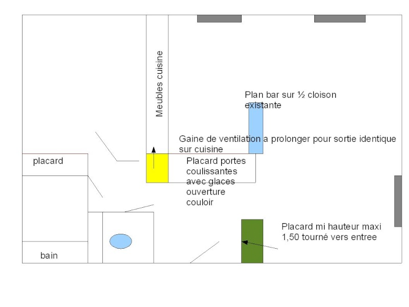

Message par millie le Ven 3 Avr 2009 - 12:15
juliette a écrit:je retirerais le placard vert pour ouvrir vraiment l'espace ou alors je le mettrais d'une hauteur de 1 mètre juste pour les chaussures pour ne pas couper la vue sur le séjour.
cen est pas un placard vert juju
c est le plan bar.. donc rien dessous, juste la cuisine qui peut venir en retour (rouge sur le second plan)
par contre moi je garderai ce morceau de cloison et un plan bar car il est vrai qu elle aura 2 chaises mais si les copains arrivent pour prendre un pot le bar c est plus convivial, et l espace si prete..
mais ca c est question de gout..et d habitude de vie..

Message par juliette le Ven 3 Avr 2009 - 12:18
tu mords fort? lol!
je parlais du placard vert de l'entrée celui qui se trouve à droite de la porte d'entrée :):

Message par millie le Ven 3 Avr 2009 - 12:23
juliette a écrit:tu mords fort? lol!
je mords fort..j ai de grosses ratounes !! :mdr:
oui le vert peut etre descendu a 1.00 m pas de souci...sur 1.50 ca ne coupe pas trop non plus et tu gagnes plus de place..
disons que je prefere un peu plus haut car ca ne coupe pas trop, mais ca marque l entree...
alors que plus bas...de la porte d entree du vois le sejour...
moi je prefere un peu separé...Mais bon question de gout..
faut voir aussi le sens d ouverture de la porte..je me rappelle plus;..oups
mais je crois qu elle s ouvre dans le sens placard..dont faudrait pas que le facteur ou les voisins qui viennent chercher le sel voient le sejour..surtout si monsieur est en petite tenue...

Message par millie le Ven 3 Avr 2009 - 12:26
je viens de regarder le plan juliette...
ca se confirmer t es une coquine !!! :confus: :):
la porte s ouvre sur le placard !! :mdr: :hola:

Message par titejuly le Ven 3 Avr 2009 - 12:39
La placard en vert me gênait aussi mais c'est vrai que si quelqu'un vient et a vu sur tout c'est pas le top... :ouais:
J'aime bein l'idée du plan bar car ça permet surtout de délimiter un peu les espaces 🔝

Message par millie le Ven 3 Avr 2009 - 12:41
c est laquelle que je frappe en 1er !!! je pose une question !! :mdr: :mdr:
il est pas vert le placard !!! il est comme elle veut !
mais faut bien le materialiser les filles :grrr: :mdr:

Message par juliette le Ven 3 Avr 2009 - 12:42
je retirerais le placard (vas y mord fort :): ) et je poserais un rideau que l'on pourrait tirer pour fermer complètement l'entrée si besoin est (ce qui doit etre rare) entre la porte d'entrée (à la place du placard vert :): ) et le placard miroir du fond.

Message par millie le Ven 3 Avr 2009 - 12:45
en fait elle fera comme elle veut..
mais moi je GARDE le placard...cause qu elle a besoin de rangement...et toc !!
(j te mords juju) :nanere:
en fait elle peut mettre un rideau, mais j aime pas trop...je trouve que ca fait mémere alors qu un super beau meuble en laque blanche...le top !
bon je sais ...
enfin chacun en prends et en laisse; c est le choix des plans juste un support ...
:nanere: :hola:

Message par titejuly le Ven 3 Avr 2009 - 12:55
:hola:
en fait je disais le placard vert car justement il est matérialisé en vert dc c'était pour que tu saches duquel je parlais je sais qu'il sera pas vert!! :mdr:
en fait je voulais dire que le placard de l'entrée qui permet de faire une séparation avec le salon ( :nanere: ) ne me plaisait pas au début. mais en fait tu as raison! A moins que le rideau comme dit juliette faut voir.... pourquoi pas :saispas:

Message par juliette le Ven 3 Avr 2009 - 12:56
les rideaux ça peut etre des panneaux japonais (non pas mèmère :nanere: ) et si elle garde le meuble, max 1 mètre de haut sinon je ne vois pas l'interet de casser les cloisons pour recouper la pièce par un placard trop haut :nananana:
