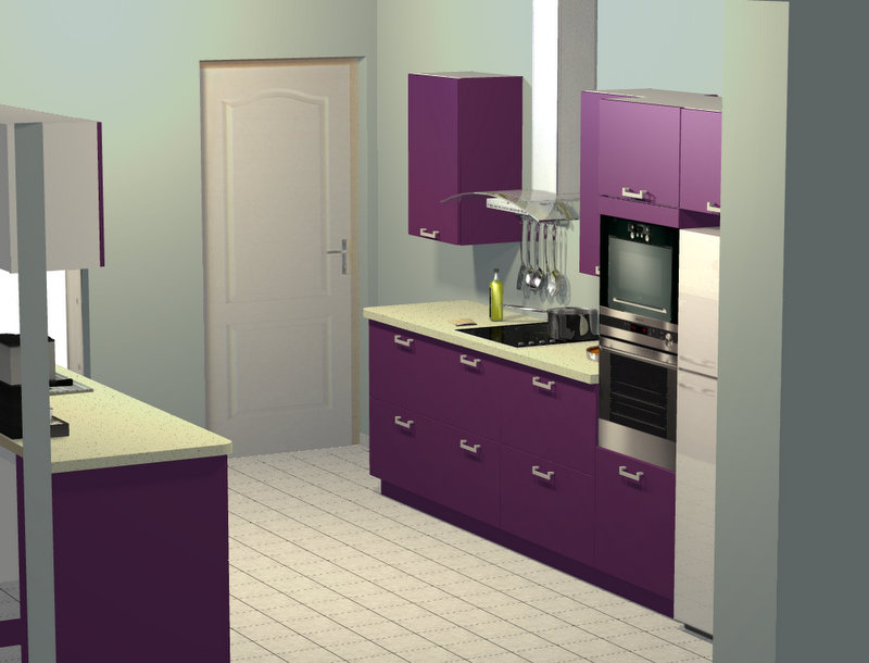

Message par quazaboo le Ven 12 Juil 2013 - 19:45
Bonsoir
Une première idée, j'ai priviligié le rangement et les plans de travail, en sacrifiant le coin repas, il ne reste qu'un coin petit déjeuner.
Il y a tous les électromènagers et une grande possibilité de circulation.
Les points d'eau sont sur le mur avec les arrivées. Il y a peut être un peu d'électricité à prévoir, mais rien de bien compliqué.
Je regarde si je peux faire un vrai coin repas.
Bonne soirée
quazaboo

Message par pharmaflo le Ven 12 Juil 2013 - 20:27
Je suis vraiment impressionnée par la qualité de l'image, on s'y croirait vraiment !!
Beau travail !

Re: Cuisine vide : a remplir ! mais piece difficile - vos avis ?
Message par quazaboo le Sam 13 Juil 2013 - 12:43
Il est possible d'avoir encore mieux comme rendu, mais le problème, c'est le temps de traitement de l'image par l'ordinateur.
Cela peut prendre une heure

Message par Schindy le Sam 13 Juil 2013 - 19:33
Wow Quazaboo merci infiniment pour cette simulation, impressionnant !
Cette configuration repondrait pas mal a nos besoins, bemol pour trois points cela dit, lies a notre utilisation de la cuisine (je me permets hein Embarassed ) :
-  On voulait eviter justement de faire deux blocs lineaires en face a face car cela oblige a mettre une table au milieu qui va perturber la circulation entre ces deux blocs - d'ou l'idee d'une "table" integree dans la cuisine
- avoir la plaque a induction d'un cote, l'evier de l'autre, ca veut dire que la table eventuelle doit etre en decale, mais surtout ca va m'obliger a nettoyer le sol super souvent Embarassed entre l'evier et la plaque il s'en passe des choses quand je cuisine !
- on n'utilisera pas le coin repas tel qu'il est dans la simulation, c'est sur et certain. Par contre un retour similaire devant la fenetre avec des chaises hautes, pourquoi pas ?
En tous les cas merci infiniment, le rendu est effectivement incroyablement realiste et ca permet de se donner une excellente idee de la place disponible et des contraites de la piece !
MERCI Quazaboo !

Message par quazaboo le Dim 14 Juil 2013 - 10:45
OK, je regarde si une autre implantation est possible.

Message par quazaboo le Dim 14 Juil 2013 - 11:45
Une nouvelle proposition, les armoires en petite profondeur, remplacent les meubles hauts enlévés et permettent d'avoir du rangement.
Tout cela bien sur après avoir confirmation des cotes exactes. Il sera peut être possible de modifier et d'optimiser un peu plus.
Il y a un mètre de passsage autour de la table
Bonne fin de weekend

Message par Litha le Dim 14 Juil 2013 - 11:52
J'adore le soucis du détail, la salade qui égoutte, la manique non rangée ^^

Message par quazaboo le Dim 14 Juil 2013 - 12:41
Litha a écrit:J'adore le soucis du détail, la salade qui égoutte, la manique non rangée
C'est pour faire plus vivant lol!

Message par isaf-31 le Dim 14 Juil 2013 - 16:10
C'est superbe!!!

Message par Schindy le Dim 14 Juil 2013 - 19:04
 ah oui la carrement, c'est super cette disposition ! Justement je viens de voir le post de Yahyah pour qui vous avez aussi fait une simulation avec le meme genre d'avancee, et je me disais " hmmm c'est pas bete ca".. et hop, vous le proposez ! Merci in-fi-ni-ment pour cette proposition, ca correspond pas mal a ce qu'on voulait. On va reprendre les cotes des que possible, dans les semaines qui viennent a priori.
