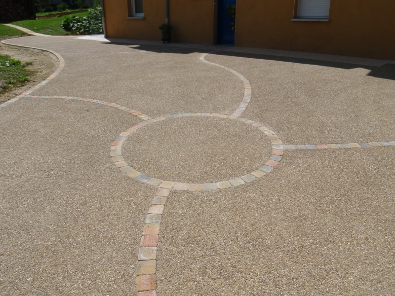

Message par Sabri le Dim 28 Juil 2013 - 0:56
Terrasse et bandes de circulation Lili10
c'est ca tu vois..
parfois on en voit chez "moi" (chez toi je ne sais pas) sur les passages pour autobus, ou piste cyclable en rouge ou jaune (si je ne me trompe pas)
sur le net tu devrais trouver des info et des entreprises spécialisées..
tiens nous au courant car ca m'intéresse aussi pour mon allée de garage.. lol!  (dont je reporte chaque année les travaux Embarassed )

Message par Mdame Lili le Dim 28 Juil 2013 - 12:09
Je n'ai jamais vu cela Sabri, merci pour la photo.
