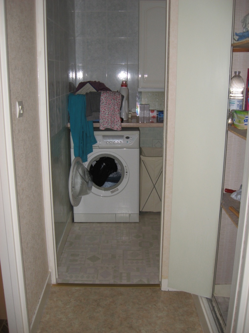

en fait on déplacerait légèrement les wc pour intégrer la MAL et pouvoir étendre le séchoir aussi dans la salle de bains ( a la sortie douche , car marre d'avoir le linge a sécher dans la chambre 1) et on veut que cela soit moins étriqué,
j'ai repensé le plan comme cela normalement cela passe , amis je suis pas une pro des normes ,ni du dessin (j'ai réduit la douche de 140 a 120 comme l'a suggérer Lisie)
au niveau des wc je pense pas que l'on mettra un mur entre la MAL ( dans colonne) et les wc mais plutôt ce style de cloison mobile qui nous permettra de les fermer quand on les utilise (intimité) peut être en plexiglass sablé et dans les tons turquoise pour rappel ( souhait couleurs gris/turquoise et peut être café pour les meubles),

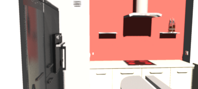

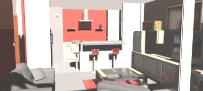

j'essaye de poster ma simu 3d de sweet home home
les meubles c'est ceux de la bibliothéque, mais au niveau cuisine j'ai essaye de mettre les couleurs que je souhaiterais pour voir si cela va bien sachant que le plan de travail sera dans les tons gris du carrelage , la question que je me pose c'est sur le mur vert anis faut il peindre tout le mur et les retour ou bien est ce que cela sera bien de peindre seulement j'usqu'au étagères ( en verre),
concernant la salle de bains je pense que l'organisation passe avec les colonnes de chauffage au niveau couleur la douche sera anthracite, les murs gris perle , le sol gris moyen ( idem cuisine) et les meubles je pensais à un café léger. pour apporter de la couleur des touches de turquoise sur les murs mais comment ? j'avais penser faire une bande horizontale qui ferait le tour de la salle de bains et des rappels dans les accessoires, est ce réalisable et est ce que cela sera bien?
merci d'avance et n'hésitez pas à me dire ce qui vous choque

Je ne vois pas trop l'intéret de faire des travaux pour casser le mur, si c'est pour fermer la cuisine ensuite avec un rideau. Autant laisser le mur cela va permettre de mettre des meubles dessus.
Votre ilot, comme il est prévu, n'est pas pratique du tout à l'usage. Le meuble coté cuisine est trop profond, vous allez avoir du mal pour poser ou prendre quelque chose sur le plan snack.
Vous êtes deux à manger, cela veut dire que quand vous serez à table, chaque fois que vous allez vouloir quelque chose dans la cuisine, vous allez devoir faire le tour du coin repas pour allez le chercher.
Il y a des possibilités d'aménagement pour votre cuisine en faisant un coin snack, mais pas comme vous l'avez conçu.
Ce n'est que mon avis et c'est votre cuisine.
Bonne journée

bonjour,
aprés réflexion et au vue des conseils de quazaboo je partirais plutôt sur une cuisine ouverte je mets des plans fait sur sweethome, les couleurs sont pas top mais j'en suis pas trop la pour l'instant c'est plus l'agencement.
donc voici cela que cela donnerait (ps dans la chambre 1 finalement on laisserait la porte donnant sur le couloir ainsi que l'ouverture sur le salon pour se donner plus de possibilite plus tard)
et des vues de la cuisine ( le mur derriere le meuble donnant sur le salon est 10/15 cm plus haut que le meuble et le plan bar vient dessus en avancant de 10 cm sur le meuble) euh j'espere que mes explications sont claires
merci de me donner vos avis ( vous pouvez sur les couleurs des murs aussi) ne vous genez pas

bonjour,
je vous remet un plan coté de l'aménagement prévue de l'appartement ainsi qu'une vue en 3D.
pouvez vous me dire si cela vous semble cohérent ou si des choses vous choque. a savoir la chambre 1 n'as pas encore de fonction clair ( salon de lecture, SAM à l'occasion et chambre à l'occasion aussi) pour la revente plus tard on préfère laisser les 2 ouvertures.
après vos remarques, je me permettrais de vous solliciter sur les couleurs des murs et des sols, car j'aime beaucoup les idées que vous avez,
merci d'avance
merci d'avance

Re: rénovation appaartement
pour le plan le projet avance
par contre j'aurai mis l'ouverture du dressing dans la chambre et non dans le couloir...
Pas de fenêtre dans le salon?
pour moi la distance entre le mur et le bar de la cuisine est peu... (si besoin pour un fauteuil roulant je parle)
bonsoir mel72,
merci de ta réponse.
pour le dressing on a voulu un dressing pour tout l'appartement et non uniquement pour la chambre 2 ( sait on jamais si on doit faire en plus une chambre 1 parentale et une chambre 2 enfant) et j'aime pas trop les armoires dans les chambres. donc la, une partie pour moi, une pour les costumes de monsieur et au cas ou une pour le petit bout (en fait l'angle pour lui) et les étagères du haut pour le linge de maison. et le repassage enfin disparu du salon.
dans le salon si, si, il y a une baie coulissante de 4m12 ( sur le même mur que les chambres) qui donne sur un balcon de 1 m de profondeur sans vis a vis au 8 ème et vue sur les arbres du parc et sur la Loire, que du bonheur ( à aménager aussi).
pas de fauteuil en vue pour l'instant https://2img.net/i/fa/i/smiles/lol.gif
non, sérieusement je trouve sympa le retour et cela permet de manger a trois à l'aise .
et la salle de bains , vous la trouvez bien ainsi que l'espace bureau dans l'entrée?
Petite question : tu n'as pas d'espace salle à manger dans ta maison ? Ou bien tu comptes manger uniquement sur le plan bar, mais du coup quand tu reçois ça risque de faire short non ?
A ce moment là, tu pourrais aménager ton salon dans la pièce annexe et ta salle à manger à la place du salon.
Sinon pour ton plan bar, je pense que le mieux est de le faire découper sur mesure, c'est étonnant que tu n'as pas trouvé, nous on a fait découper le notre à Leroymerluche (il faut aller au comptoir découpe avec tes cotes).
Ok pour la SAM, c'est un choix qui se défend :)
L'entrée a l'air pas mal sinon, mais perso bureau dans l'entrée j'éviterais si tu utilises souvent l'ordi, ça fait je suis dans mon placard sur le pc :p
