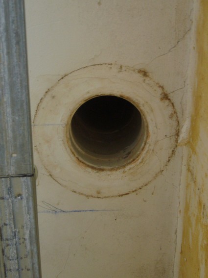

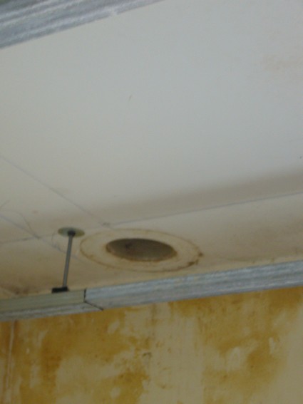

Nous sommes en train de monter le faux-plafond de la salle de bains et rencontrons un souci pour raccorder la VMC.
* Espace disponible : 12cm entre la future plaque de BA13 et le trou actuel
Trou actuel de l'évacuation de la VMC = 10cm
Salle de bains : VMC et faux-plafond Sdb_vm10
Salle de bains : VMC et faux-plafond Sdb_vm11

Auriez-vous des conseils à nous donner pour effectuer la jonction entre les deux ?

Bonjour , il vous faut utiliser un réducteur 100/80
Salle de bains : VMC et faux-plafond H_802825
Si vous manquer d'espace pour mettre le réducteur au dessus de la bouche d'extraction je vous propose de déporter cette derniere en utilisant deux coudes 100 x 40 mm pour bouche Ø 80 mm

Merci beaucoup Bâti pour ta réponse. Nous avons installé un réducteur,comme sur la première photo, posé le faux plafond et la bûche hygro rentre bien.
