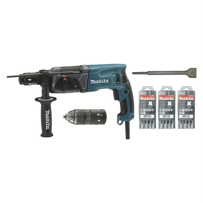

Bonjour, je cherche à retirer un carrelage qui n'est pas à notre goût sur un plancher bois afin de mettre par la suite un parquet (j'ai pas encore choisi le futur parquet). Le carrelage se trouve dans le salon, la salle à manger, et le couloir.
Cela fait un moment que je demande à droite à gauche pour savoir comment le supprimer (on ne tient pas à recouvrir en tout cas). J'avais fait l'expérience dans ma cuisine avec marteau et burin, mais c'était très très long (au final, on a demandé à un professionnel de le faire et malheureusement, j'étais pas là pour voir la technique qu'il a employée).
Du coup, si vous avez des idées pour le supprimer, je suis preneuse...
Merci d'avance

marteau burineur (perfo ... une grossse perceuse quoi)
En position NON rotative et avec "mêche" burin large ...

Je n'y ai pas pensé, je sais que j'ai une perceuse mais je sais pas si elle fait burineur, je regarderai.
Mais ça risque pas de faire des dégâts sur le bois en dessous ?

ton bois sera abimé par la colle à carrelage déjà ...
Et tu le recouvres ...
