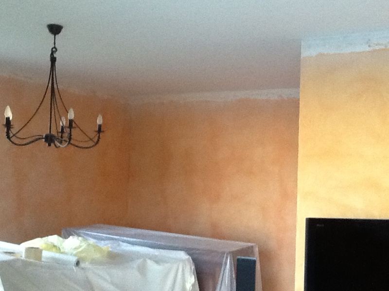

Message par Izzi2102 Mar 26 Avr 2016 - 21:45
Salle à manger après et avant
Orange pate à papier et cire à l'ancienne
Comment changer facilement un enduit mural intérieur ? Image45
Comment changer facilement un enduit mural intérieur ? Image47
