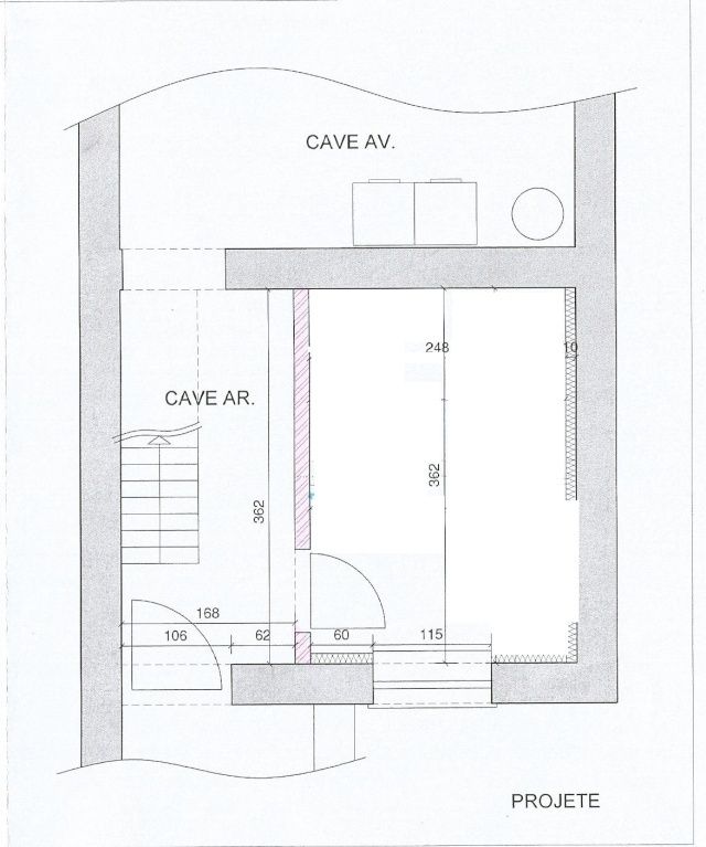

Suite à l'achat d'une maison, nous sommes obligés pour des raisons financières d'aménager la salle de bains dans une des caves de la maison.  Cette salle de bains existe déjà, nous allons l'abattre et lui donner d'autres dimensions.
Voici le plan
Création d'une salle de bains. Essai_10
Loin, très loin d'être une artiste, je complète en disant que 248 est la largeur, 362 la longueur, 115 la largeur de la fenêtre, 60 l'espace entre le mur et la fenêtre, la porte d'entrée aura une mesure standard soit 83cm.
Nous voulons y trouver :
1 baignoire rectangulaire en acrylique dimension standard
1 douche à l'italienne
1 wc suspendu
2 lavabos surmontés de miroir
armoires offrant de grandes possibilités de rangement
1 système tout simple pour le séchage des serviettes (pas électrique pour économie)
placement d'un radiateur de chauffage central
Sur le plan dans la partie cave avant, nous placerons le lave-linge, le sèche-linge et un chauffe eau électrique de 200 litres.
Tout est à réaliser : arrivée et évacuation des eaux, évacuation pour le wc, placement de l'électricité, tout, tout.
Quelles sont vos idées pour l'aménagement ?

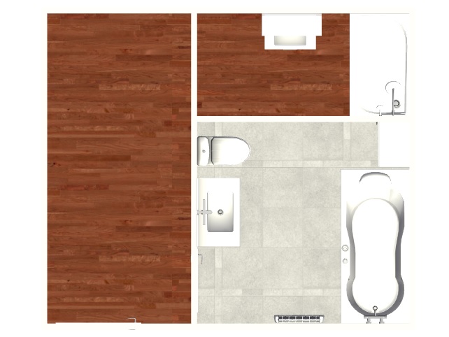

Message par Lisie Mar 19 Jan 2016 - 20:59
voici une premiere proposition
Création d'une salle de bains. Madame10
Création d'une salle de bains. Madame11

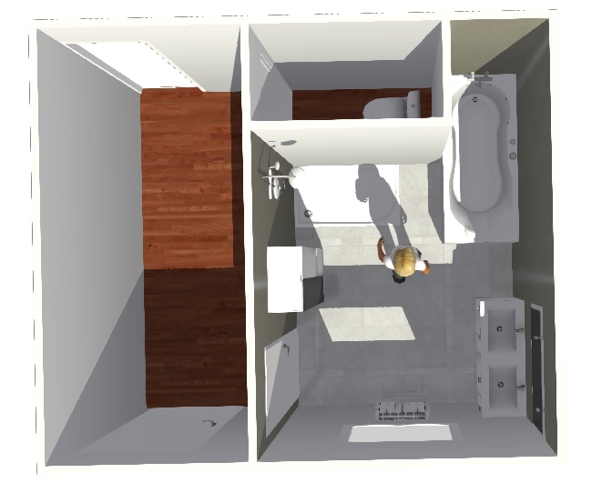

Message par Lisie Mar 19 Jan 2016 - 21:50
Création d'une salle de bains. Madame12
Création d'une salle de bains. Empty Re: Création d'une salle de bains.
Message par Lisie Mar 19 Jan 2016 - 21:55
Création d'une salle de bains. Madame13

Message par Lisie Mer 20 Jan 2016 - 22:03
et sur la premiere  on peut imaginer une colonne entre la double vasque et la baignoire
sur la deuxième on peut l'imaginer à coté de la porte

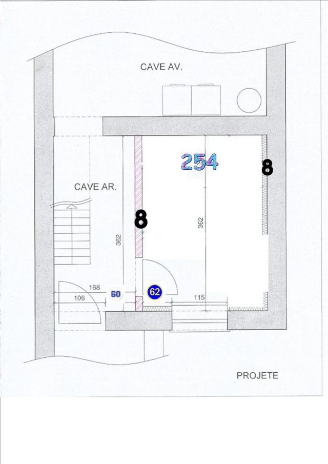

Tu as raison Lisie, tout étant à réaliser, la dimension en largeur pourrait être augmentée.
Gagner quelques centimètres en changeant quelques données, on obtiendrait 254cm en largeur.
Création d'une salle de bains. Sdb_no10
8 correspond sur la partie droite à l'isolation qui sera du gyproc avec isolant incorporé (6cm) et épaisseur de la colle spéciale pour fixer les panneaux sur le mur
8 face à l'escalier correspond à l'épaisseur du mur qui sera construit (bloc Ytong avec revêtement de carrelages (j'ai cela chez moi)
8 serait les éventuelles séparations qui serait construit (bloc Ytong avec revêtement de carrelages (j'ai cela chez moi)
62 serait la distance du début du mur à construire.

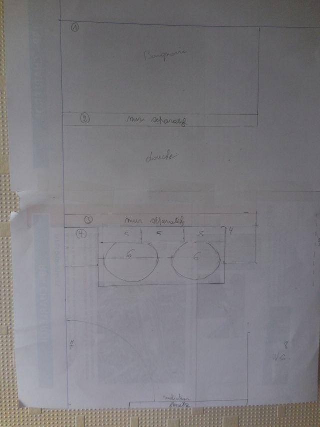

J'ai réalisé un projet, je crains que cela ne fasse "massif"
Création d'une salle de bains. Sdb10
sur mon croquis
1 = baignoire
2 = mur séparatif
douche même longueur que la baignoire
3 = mur séparatif
4 = 2 meubles colonne
5 = armoire miroir placée au-dessus du lavabo et des 2 vasques
6 = 2 vasques
7 = encombrement de la place lors de son ouverture
8 = WC avec à sa gauche un panneau de séparation de ce style et une armoire au-dessus

Message par Lisie Mar 26 Jan 2016 - 21:39
ca risque d'être compliqué de rentrer dans la baignoire dans cette configuration
et  pour remplir son bain et accèder au robinet euh ...

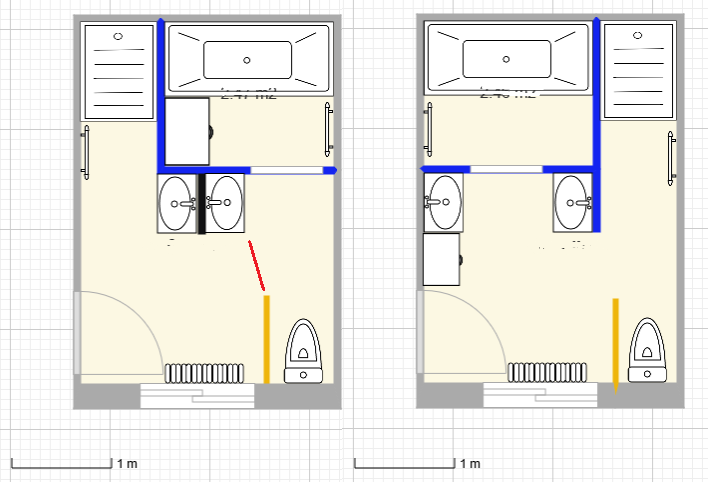

Message par hyperbole Jeu 28 Jan 2016 - 15:27
Du coup ce serait pour moi, je ferai plutôt un truc dans ce genre :
Création d'une salle de bains. Captur16
En utilisant des briques de verre pour la séparation (oui, j'aime les briques de verre, je sais je propose ça tout le temps Embarassed ), et éventuellement laisser une ouverture avec un simple rideau ou alors des portes en verre dépoli genre
Création d'une salle de bains. Img_depoliacide-02
mais au moins quelqu'un peut se prélasser dans son bain sans empêcher les autres de prendre une douche vite fait, se laver les dents, ou aller aux toilettes...

Message par hyperbole Jeu 28 Jan 2016 - 19:23
J'ai oublié d'effacer les surfaces que le site archifacile calcule cloisons comprises (bizarre, mais bon, je trouve tout le reste tellement pratique que je ne tiens simplement plus compte des surfaces indiquées)
J'avais utilisé une baignoire de 170x70 et les briques de verre faisant 8cm d'épaisseur, ça laissait 75 cm de large pour la douche (si c'est à l'italienne vous faites ce que vous voulez comme dimensions).
Effectivement les toilettes directement visibles en ouvrant, c'est un souci auquel je n'avais pas pensé, je trouve la proposition de Lisie vraiment top, moi c'est ce que j'adopterais (vous avez d'autres WC dans la maison ?).
ça fait moins de place de rangement, mais ça permet à deux personnes de faire leur toilette au même moment, et quand on a des ados, c'est trèèèèèès précieux Création d'une salle de bains. 141533
Cependant, je n'ai fait que donner mon sentiment : c'est assez courant les grandes salles de bain avec douche et bain dans la même pièce, moi j'aime pas mais t'es pas obligée de partager mon avis ;)

J'ai pas bien compris ta demande, Mme Lili, du coup je vois 2 options (j'ai mis en rouge le passage nécessaire empêchant de mettre un rangement, mais il peut se mettre près de la baignoire)

Message par Lisie Ven 29 Jan 2016 - 23:05
je trouve que cette solution ne reponds pas à  ta problématique Hyperbole, meme dans cette configuration je ne me verrai pas me pouponner du coté baignoire si une autre personne est coté douche

Message par hyperbole Ven 29 Jan 2016 - 23:26
Je suis bien d'accord, je préférais ta proposition avec autre entrée ( https://servimg.com/view/16057947/20 ), mais si j'ai bien compris Mme Lili préfère les autres solutions...
