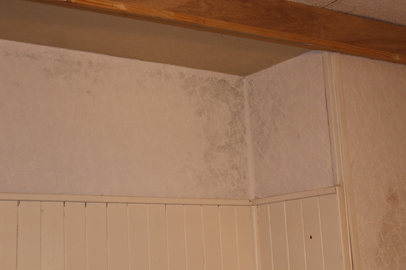

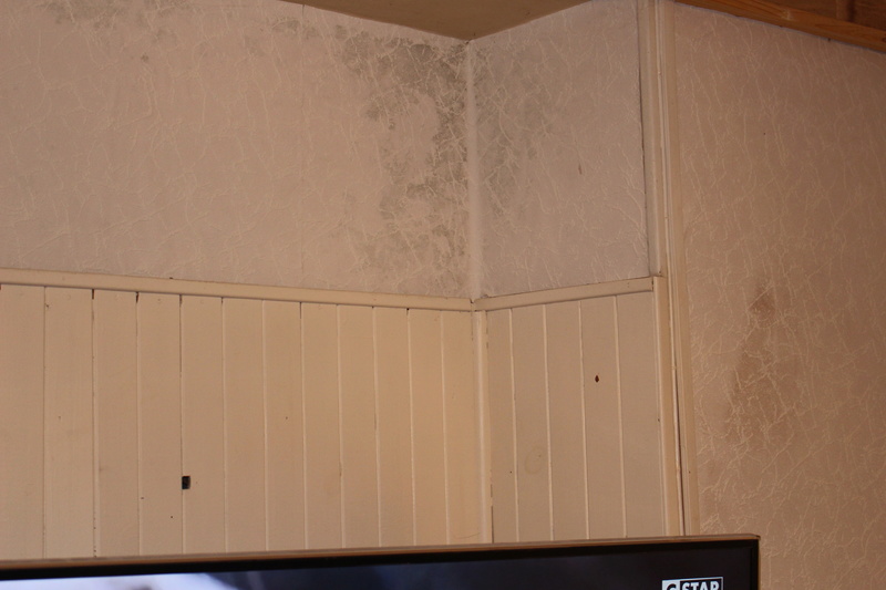

Bonjour à toute et à tous ;
Je sollicite l’avis des membres pour leur expérience sur le mal qui touche à ce jour ma cuisine et mon salon.
Je constate ce que je pense être de l’humidité.
Lors de l’achat de notre maison en région Allier, l’ancien propriétaire avait tapissé ces 2 pièces avant notre visite d’achat.
De ce fait il exister aucune trace noir que je constate à ce jour.
Donc si cela est bien de l’humidité, quelle est type d’humidité et comment le traité ?
tache noir sur tappisserie Img_0512
tache noir sur tappisserie Img_0510
tache noir sur tappisserie Img_0511

Message par jl-l le Mar 1 Nov 2016 - 14:36
Pour l'humidité ... Pas facile ...
Piéce d'eau ? Aération OK ?
Il faudrait voir si ça vient aussi du bas ...
Il existe des petits appareils pour tester le degré d'humidité qui te permettrait de voir le cheminement si se n'est l'origine :
On en trouve à tous les prix, dans les accessoires pour les cheminées / poele etc ... on les utilise pour tester le degré de séchage des buches
celui là par exemple, moins de 30€

Message par sephija le Mar 1 Nov 2016 - 15:47
Bonjour à tous ;
je remercie de l'intérêt porter a mon topic.
- pepette79, merci de la solution pour le nettoyage, cependant la javel vas t'elle avoir une action sur le soucie d'humidité que j'ai a ce jour ?
- jl-l, concernant ce mur pour une plus grande précision, celui ci donne directement sur la route qui est donc la façade.
Il y a sur la façade 4 troues d'Aération de 8 cm de diamètre.
Cette tache ce situe en hauteur entre rez de chaussé et première étage.
sur le premier étage ou ce trouve la tache ces mon espace informatique avec aucun point d'eau.

Message par jl-l le Mar 1 Nov 2016 - 16:03
A voir sur l'extérieur si pas de fissures ? plante grimpante ? gouttière ?

Message par sephija le Mar 1 Nov 2016 - 16:53
hélas, il n y a ni plante grimpante ni fissure :(

Message par bubble93 le Mar 1 Nov 2016 - 19:26
Est ce que l'humidité ne pourrait pas être intérieure et donc venir d'une aération insuffisante ?
VMC en bon état de marche ?
Ventilations des pièces non obstruées ?
Chauffage trop léger ou non adapté ?

Message par jl-l le Mar 1 Nov 2016 - 20:13
Sur tes images,  ce qui m'interpelle ce sont les boiseries en bas de mur...  Tu sais accéder derrière pour contrôler ?
Nature des murs ? Briques ? Pierres ?

Message par sephija le Mar 1 Nov 2016 - 23:23
Bonsoir;
je vais essayer de voir cela prochainement vue que cette pièce sera mis a l'étude pour une décoration plus moderne.
du coup je vais avoir tout le lambris a retirer et je craint le pire derrière.
concernant a toute les question poser je vais essayer de voir toutes les vérification dans la journée.
