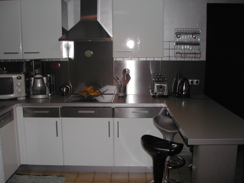

:help: :help: Bonsoir, j'ai besoin de conseils car j'envisage de refaire ma cuisine, j'aimerais éviter de racheter des meubles, je pensais poser sur chaque porte du VENILIA, est-ce que quelqu'un à déjà essayer?? est-ce facile à poser???est-ce que cela fait jolie??? propre??? pas trop de défaut?? ou si vous avez d'autres idées je suis preneuse.

J'ai recouvert mon lave vaisselle qui prenait de l'âge avec du vénilia, si l'on suit bien les conseils de Valérie Daminot tout ce passe bien.

J'ai fait ça aussi par le passé... c'etait pas mal... un conseil, savonne les portes afin que le vénillia glisse mieux à la pose, comme ça, tu peux plus facilement retirer les bulles ou repositionner avant que ça ne sèche ! :clindoeil:

j'ai mis du venilia dans ma propre cuisine, sur toutes les façades. Il faut bien dégraisser les portes avant de le poser, et l'eau savonneuse n'empêche pas le papier de coller :) Si tu le fais consciencieusement, le résultat est plus que satisfaisant, en attendant de changer les meubles :)

Moi j'avais juste bien lavé les façades pour éviter les éventuelles traces de gras, parce que là, le Vénillia ne va pas adhérer...
je te montre le résultat, branchement, c'etait bluffant, bien posé, aucun souci ! Au fait, je te conseille d'être deux, un qui applati bien en chassant les plis et bulles éventuels, l'autre qui tire le papier collant au fur et à mesure ! Détail qui a son importance, je t'assure !
RELOOKER MA CUISINE 71777_10
Ne criez pas, j'aimais bien le bleu à l'époque :nananana:
L'autre, je ne sais plus où j'ai trouvé cette photo, mais le résultat est vraiment chouette à mon goût !
RELOOKER MA CUISINE Dscn2310

Ce n'est pas la mienne la seconde photo, je l'ai trouvée sur un forum... je ne me souviens plus lequel ni qui... moi, c'est la première photo, mais elle date de 6 ans !!! Elle n'est plus d'actualité !
La seconde, la personne l'avait faite au Vénilia aussi !

Pourquoi ne pas tout simplement reponcer les portes pour retirer l'ancienne peinture afin de les repeindre en blanc avec une peinture spéciale cuisine laquée. je pense que le résultat serait plus probant et plus facile que la pose d'adhésif Vénilia ou autre. Et je pense que le travail sera plus durable. J'ai entendu dire que le Vénilia et l'eau ne faisaient pas bon ménage à long terme. Puis les portes de tes placards ont l'air d'être arrondi sur les côtés, non ? La pose du vénilia risque d'être encore plus laborieuse. A toi de voir...

Oui enfin je me suis décidé, je reviens à l'instant de Leroy Merlin et j'ai acheté un pot de couleurt blanche ultra brillant et je pense que ce sera mieux, je suis dac avec toi regdelan je vais galérer avec le venilia.
