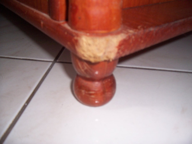

Message par melba974 le Ven 15 Mai 2009 - 12:01
HELLO
Merci aussi Renarb :amour:
Alors voilà les photos
Le meuble bois vernis
Comment retaper une étagère mangée en partie par un chien ? 000_0121
Comment retaper une étagère mangée en partie par un chien ? 000_0122
Comment retaper une étagère mangée en partie par un chien ? 000_0123

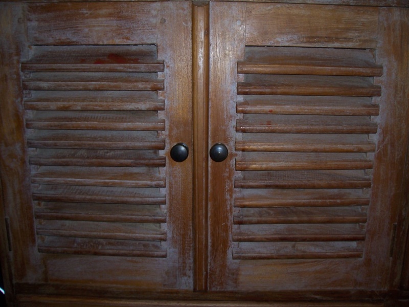

Et pour les meubles en teck
Comment retaper une étagère mangée en partie par un chien ? 000_0124

Message par Agnès le Ven 15 Mai 2009 - 12:09
Ahhhhhh !
ohhhhhh !
Oh la la !
Dans un premier jet, je pense que tu pourrais faire entourer les champs bouffés par une plaque d'aluminium ou d'inox. Cela donnerait un air contemporain à ton meuble.
Tu pourrais également changer de ce fait les pieds et pourquoi pas les boutons.
Je n'ai pas d'autres idées.

Message par melba974 le Ven 15 Mai 2009 - 12:23
oui hein quelle idée un rottweiler hein :angedmon2:
Merci AGNES de tes suggestions :amour:
Pour les boutons de porte à la rigueur je pourrais en trouver d'autres
Mais ce meuble est destiné à etre repeint en chocolat ou wenge si je trouve la peinture, donc en foncé ca devrait moins se voir les rattrapages non ?
Pour l'inox ou alu non le meuble va à l'étage et c un style comptoir des indes (je ne trouve plus le terme qui n'est pas celui ci .. oups mémoire mémoire qui se barre) donc bois pas de moderne donc ca n'irait pas trop avec le reste. Tiens d'ailleurs faudrait que je vous montre par un post mes projets pour l'étage ou ira cette étagère.

Message par renarb 29 le Ven 15 Mai 2009 - 23:17
Pour ton meuble en pin rien , de catastrophique , lessives le à la Saint Marc , ou ponces le avec un abrasif à l'eau (grain 120) trempé dans du White Spirit , rinces avec un chiffon toujours imbibé de White (mets des gants!!!) , fais une 1 ère couche avec un accrochage pour vernis ou à défaut une peinture primaire pour métaux non ferreux et pvc . Et seulement après séchage de cette couche , reformes ton angle avec de la pâte à bois ou du sintofer .
Pour ton meuble en teck assures toi du produit passé dessus . Au vu de la photo çà ressemble à un vernis sous lequel le teck blanchi .
Pour reconnaitre ce qu'il y a dessus :
* Ponces avec un abrasif : poudre blanchâtre , encrassement modéré de l'abrasif = vernis de mauvaise qualité .
* Ponces avec un abrasif ou passe un chiffon avec un solvant (acétone , thryclo ... à défaut ton dissolvant pour vernis à ongle) si çà encrasse rapidement l'abrasif ou le chiffon c'est de la cire .
Si çà ne fait rien c'est du teck huilé mais avec une huile de mauvaise qualité ou avec simplement 1 couche à l'économie alors que pour avoir un bon résultat il faut saturer le support avec la méthode du mouillé sur mouillé jusqu'à refus .

Message par melba974 le Sam 16 Mai 2009 - 14:22
hello
:merci:
Donc j'ai commencé à poncer avec l'abrasif double zéro ce matin et cela fait de la poussière blanche donc c vernis de mauvaise qualité comme je m'en doutais pfftt et une seule couche à mon avis aussi donc demain je devrais le faire si la pluie ne vient pas gacher mon projet.
