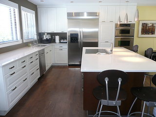

La photo n'est pas terrible mais elle reprend deux idées que je trouve intéressantes:
le mur de rangements hauts groupés avec frigo intégré
l'aménagement de l'îlot en espace-repas pour tous les jours, même si dans cet exemple, la disposition n'est pas très conviviale...

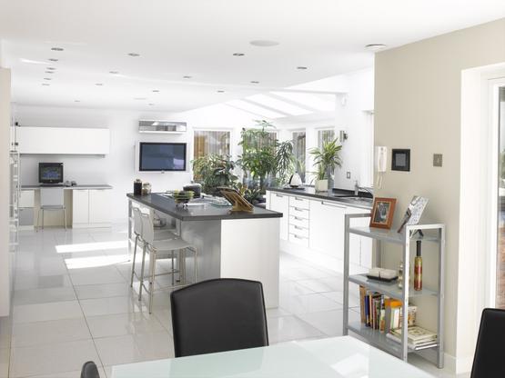

Message par BloggerCat le Ven 17 Juil 2009 - 10:17
quelques photos de cuisine avec ilot, la première sans etre le modèle que tu aimes a un plan semblable à la tienne
celle ci à une implantation interessante pour le frigo et les fours
les ilots de celles ci sont interessants

BloggerCat a écrit:quelques photos de cuisine avec ilot, la première sans etre le modèle que tu aimes a un plan semblable à la tienne
Elle sont belles ces photos mais la pièce ou elles se trouvent me semble très grande.
Ma pièce fait environ 30-35 m². Je vois peut être un peu trop grand. Un cuisine dans cette espace devrait-être de quelle surface d'après vous pour ne pas etre trop imposante?

J'ajouterais que si tu n'isoles pas ton garage, avec une porte communiquant sur la cuisine, tu vas te retrouver avec une chambre froide... et tes factures de chauffage...
Les photos de Blogger montrent des espaces plus grands...
Je dirais que pour l'implantation d'une cuisine avec îlot, il faut partir sur le tiers de la pièce, donc 11 ou 12 m2...
C'est faisable si tu renonces à ton "mini cellier"...
Que penses-tu des idées de la photo que je t'ai montrée?
