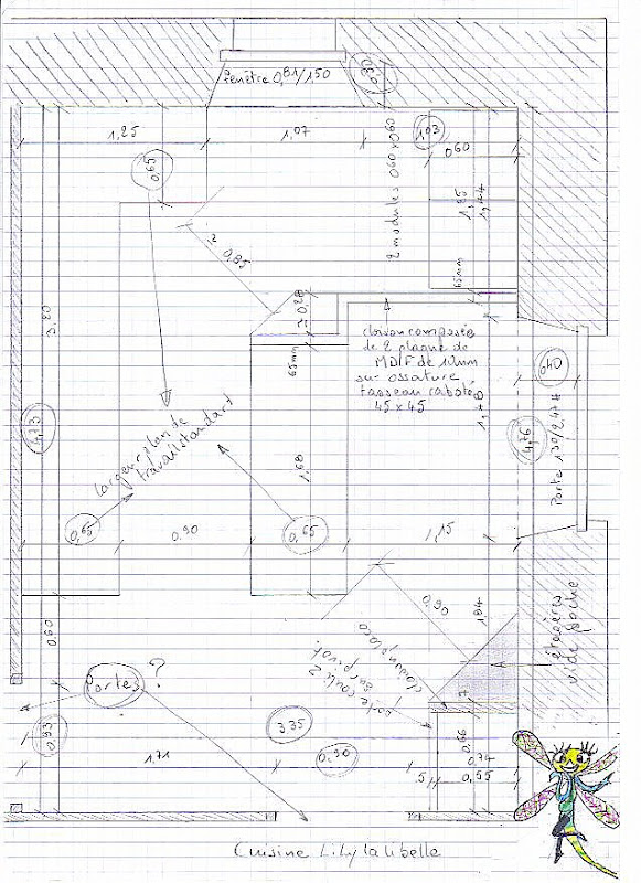

Je suis en train de poursuivre le dessin du meuble central .
J'ai aussi refait un plan pour son implantation , tu peux me dire si cela correspond à ce que tu attends .

Message par renarb 29 le Dim 17 Jan 2010 - 22:39
Je te remets le plan , les côtes entourées sont celles sur lesquelles j'ai des incertitudes .
Les plateaux de ta cuisine comme celui du comptoir ont été considérés faire 0.65 m de large car c'est leur dimension standard pour aller sur des caisson de 0.60 de large .

Je vais essayer de scanner ce soir le plan que j'ai fait avec les mesures que j'ai prises (c'est pas au millimètre près mais c'est assez fidèle quand même je pense). J'espère que ça sera lisible car j'ai fait ça sur papier millimétré (comem lol).
A vue de nez comme ça, je pense que tu n'es pas loin de la vérité. Là où tu as mis "portes ?" ce sont juste des bâtis sans portes. Pour celle de gauche, elle donne directement sur l'escalier de l'étage. Je me disais que ce serait peut-être sympa que prolonger le Violet pimprenelle sur le mur de l'escalier (j'ai envie d'une couleur "forte" dans l'escalier).
En tout cas merci encore !
Re: La cuisine de Lilylalibelle : c'est enfin FI-NI ! (photos p.23) !
Message par Lilylalibelle le Lun 18 Jan 2010 - 21:30
Voilà mon plan.
Les plans de travail font 60 cm de profondeur. Sur mon plan, je suis partie sur un comptoir de 50 de large, mais peut-être que 60 c'est mieux en effet. De toutes façons les meubles hauts qui serviront à construire le comptoir font 30 cm de profondeur.
Pour le comptoir, j'ai réutilisé le placard 2 portes de 100 et le placard 1 porte de 60 (en fait il est figuré par 2x30, je me tate pour savoir si je mets celui de 30 ou celui de 60).
Sur le côté du comptoir, le pan coupé c'est une étagère haute d'angle a pan coupé qui existe déjà dans la cuisine et qu'on peut éventuellement réutiliser (pas sûr que ce soit possible).
J'ai deux autres meubles à trouver ou à construire : celui a coté du frigo (avec éventuellement un meuble au dessus du frigo) et une colonne four+ micro-ondes.
Coté entrée, j'imaginais un placard haut genre jusqu'au plafond pour ranger des choses et servir de vestiaire quotidien, ainsi que, si possible, un meuble à chaussures (mais il ne faudrait pas qu'il soit trop profond j'ai l'impression) avec un vide-poche dessus et un endroit pour poser mon sac à pain... euh à main !
Sur la redoute j'avais vu ce meuble que je trouvais vraiment joli, mais ça n'ira peut-être pas
Voilà, à vos avis !

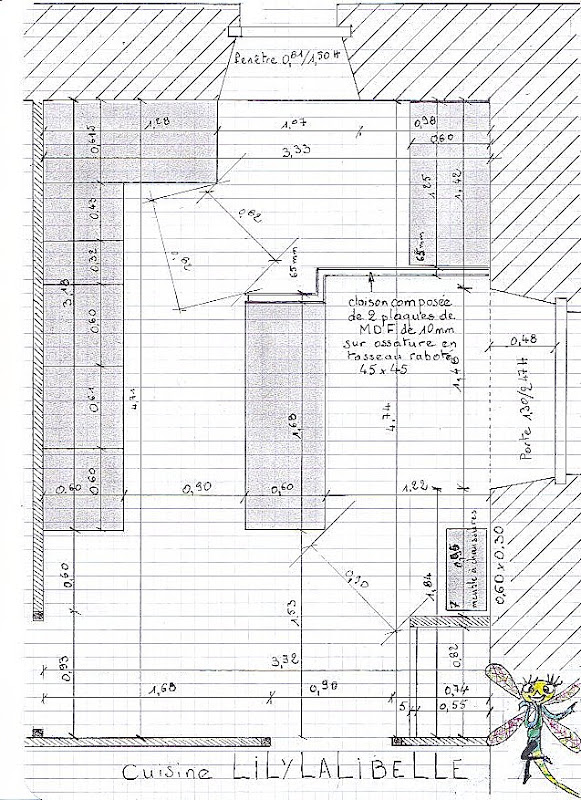

Message par renarb 29 le Mar 19 Jan 2010 - 21:46
J'ai repris le plan avec les dernière dimensions , j'ai matérialisé le petit meuble à chaussures et j'ai réduit les plans de travail à 0.60. En mettant la côte de passage à 0.90 entre le comptoir et , d'un côté les meubles de cuisine , de l'autre le placard fermé de l'entrée , cela permet d'agrandir ce placard en laissant de la place pour le meuble à chaussures . L'inconvénient c'est que cela réduit le passage vers la fenêtre au alentour de 0.80 .

Message par juliette le Mer 20 Jan 2010 - 9:35
80 cm c'est la largeur d'une porte et de beaucoup de couloirs dans les appartements, ce n'est pas rédhibitoire en effet.
Message par Lilylalibelle le Mer 20 Jan 2010 - 21:31
Je pense qu'on peut partir sur cette base pour le plan. Le meubles à chaussures ne devra pas être trop haut car il y a le "placard" qui cache le tableau électrique de la maison (derrière les vantaux bois sur cette photo).
D'aileurs je pense que les vantaux en question auront besoin d'un coup de peinture aussi pour s'harmoniser avec le reste de la pièce !
Du coup, le placard haut de ce côté ne peut pas être trop trop large non plus mais là je pense que c'est bon.
Le meuble de la redoute est du coup trop imposant, je pense que je mettrais un truc à abattant comme on voit chez ikea et 3 suisses.

Le décrochement au niveau du comptoir, je suppose que c'est pour donner un peu de battement au niveau du passage ver la fenêtre ? Pour le reste, tout me convient, c'est nickel !
Message par renarb 29 le Mer 20 Jan 2010 - 23:54
Le décrochement c'est pour cela , le plateau comptoir couvrant les 2 meubles de réemploi .
Le mur entre le passage vers le séjour et le passage vers la cage d"escalier reste comme cela ?
Message par renarb 29 le Mer 20 Jan 2010 - 23:56
Bon je vais reprendre les plans du meuble comptoir en fonction d'un plateau en 0.60 .
