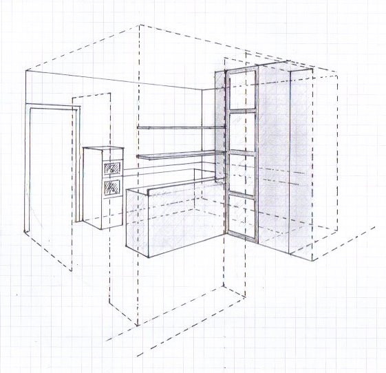

J'essairais de faire un shéma de principe sur la base de ton plan .

Message par renarb 29 le Dim 16 Aoû 2009 - 11:14
Oups !!!! :triste: Mon dessin n'a pas suivi le message . :sorry:
Je devrais me relire avant de passer au post suivant !!! :vilain:
Re: La cuisine de Lilylalibelle : c'est enfin FI-NI ! (photos p.23) !
Message par Lilylalibelle le Dim 16 Aoû 2009 - 21:35
Merci pour ce dessin, renarb, c'est très chouette.
Par contre je ne saisis pas une chose : les étagères sont "dans le vide" ? (je veux dire, y'a t'il une vitre derrière ou bien est-ce un montant du côté gauche de l'entrée qui retient les étagères ?).
Ce n'est pas trop ce à quoi je m'attendais mais c'est plutôt bien trouvé aussi... Le côté droit me plait bien, crois tu qu'on pourrait avoir un effet similaire avec les pavés de verre ?
Le muret arrive à quelle hauteur dans ton dessin ? Et les étagères, du coup ?
J'aime bien en tout cas, c'est très léger et ça permettrait d'habiller l'entrée sans cloisonner en effet.
Au niveau des couleurs, un gris sur cette partie ça serait pas mal. POur les couleurs plus soutenue, tu penses à un vert plus foncé ? J'ai vu aussi cet après-midi du orange associé à ce genre de vert pétant qui rendait pas mal également.
En tout cas chapeau pour le croquis !
Message par renarb 29 le Dim 16 Aoû 2009 - 23:23
Le plateau est à 85 cm du sol , le dosseret côté entrée à 95 cm.
Le châssis vitré peut être remplacé par des pavés de verre .
Les étagères sont fixées du côté droit (vue du côté entrée) sur le bout de cloison sol/plafond qui suit le châssis vitré et qui fait la largeur des étagères . Du côté gauche j'avais envisagé 2 possibilités ,mais dessiné aucune pour ne pas charger le dessin :
1) 1 tube inox ou alu brossé qui passe à travers les étagères à une dizaine de cm de leurs extrémités .
2) je remplaçais le tube par 2 câbles d'acier et toujours du plateau au plafond .
Pour la teinte à associer il y a des possibilités aussi bien en vert qu'en orange mais le choix se ferait en coordonné avec les pièces que ce mini couloir distribue comme une annonce des ambiances suivantes .
Message par Lilylalibelle le Lun 17 Aoû 2009 - 0:02
Le dosseret coté entrée je l'aurais vu un chouia plus haut (mais faut que je regarde ce que ça donne en vrai).
Sinon, l'idée de la fixation avec 2 câbles, ça me plait bien, c'est moderne et j'aime bien le métal. Le côté "suspendu" au plafond j'aime beaucoup aussi.

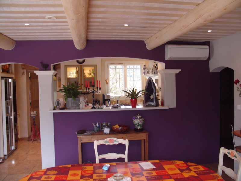

Message par TendanceCouleur le Mer 19 Aoû 2009 - 7:46
:coucou:
Voici une photo avec Violet Pimprenelle :
Ou une autre :
Message par Lilylalibelle le Mer 19 Aoû 2009 - 9:16
Ah oui, c'est classe... :coupfoudre:
Par contre, ce n'est pas du tout la même nuance que le violet de mes doubles rideaux du salon à côté, c'est pas trop grave ?
On a un aperçu sur cette photo : http://i82.servimg.com/u/f82/14/22/12/21/nael_211.jpg
Message par Malvine le Mer 19 Aoû 2009 - 10:25
Je confirme, vraiment très beau ce violet!
Je dirais que c'est pas grave, puisque c'est pas dans la même pièce

Voilà un petit dessin avec les étagères et leur cable et la partie vitrée sans vitres (je pense que finalement il n'y a pas lieu de vitrer ce côté, puisque ça donnera sur la fenêtre du sud quasi directement. Sur la droite, derrière le panneau en beige qui monte jusqu'au plafond, il y aura un grand placard et le frigo.
Je me demandais si je devais peindre la niche de la fenêtre de la même couleur que les murs de la cuisine, ou bien dans une nuance plus claire (mais ça va finir par faire beaucoup de couleurs !).
Sinon, autre question : quid du sol ? Le lino existant marronnasse est très moche, vieux et difficile à nettoyer. Donc je change. J'imagine que je ne peux pas mettre du carrelage, car c'est sur du plancher et dessous il y a la cave (et il ya juste des poutres en bois comme soutien du plancher). Je verrais bien un parquet assez clair, genre vieux bois blanchi délavé ?
Sur mon dessin, la couleur anis ne rend pas très bien, mais je pense qu'on partira sur du jaune Boch comme préconisé par Renarb...

Sinon, que pensez-vous des couleurs et du comptoir ? Est-ce que ça remplit l'objectif de faire une entrée sans trop cloisonner la cuisine ou bien ça vous parait complètement inutile ?
Message par renarb 29 le Mer 19 Aoû 2009 - 19:34
Pour les couleurs et la restructuration tout est cohérent et si çà te plait , no problémo .
