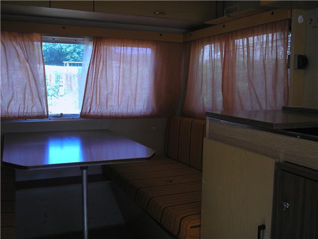

Comme je le disais dans l'autre post nous venons d'acquèrir une caravane et j'aimerais retaper les portes de placard et les étagères mais je ne sais pas comment faire. Faut il poncer?? Quelle peinture mettre ensuite???
Pouvez vous me donner des conseils??

Je vais la chercher ce matin, en tout cas je veux retaper les meubles ils sont en stratifiés alors comment faire pour repeindre???

Apres avoir demander a mon papa ébeniste il ma dit que c'était des meubles en contreplaqué avec du stratifié collé dessus. Donc petit poncage ensuite je mettrais une sous couche d'accrochage a stratifié puis une peinture acrylique. Je pense finir par un vernis. Mais j'ai peur qu'a la longue avec la chaleur la peinture bouge?

Ta solution est tout fait ce qu'il faut faire . Un conseil quand même laisse passer au 24 h après l'accrochage avant d'attaquer la 1 ère couche d'acrylique , car s'il semble très rapidement sec au toucher il n'est pas sec à coeur et en le recouvrant trop rapidement tu diminuerais sa résistance au choc .
