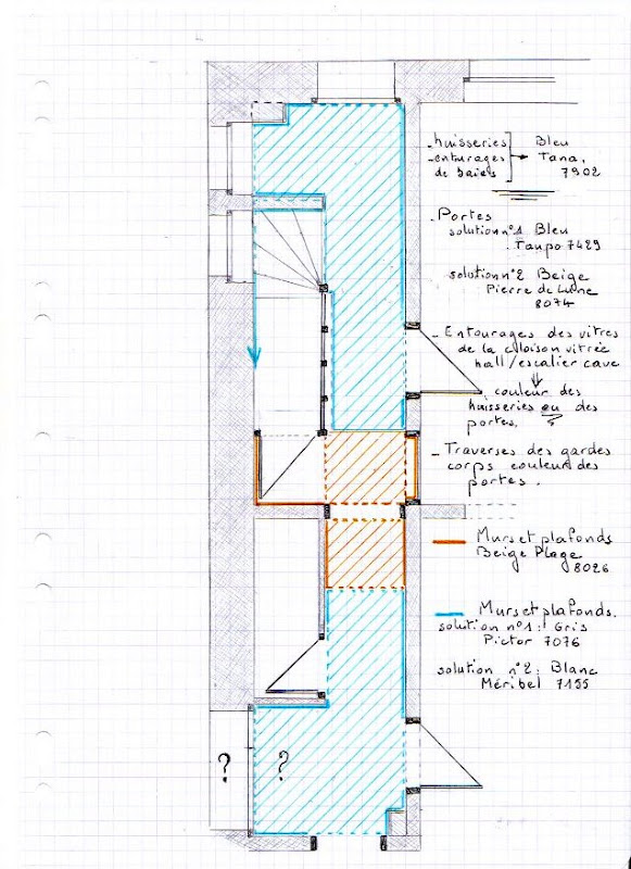

Je te joins le plan . Pour les murs clairs et les portes il y a 2 propositions et la solution n° 1 porte va avec la solution n° 1 murs et la solution n° 2 va avec la solution n° 2 .

Message par Sabri le Mer 7 Oct 2009 - 17:04
tres belle simul' renardb, et tres beau plan.. que jai bien compris je vais lanalyser avec mon mari et je vous tiens au courant biensur...
( merci pour ton aide)

Il y a plein d'assemblages de teintes qui peuvent convenir pour ton hall . Mais pour pouvoir te faire d'autres propositions , il faut que je sache ce qui te convient dans ce que je t'ai proposé et quelles sont les contraintes que tu définis ou qui existent . Çà risque de faire un peu interrogation écrite mais çà va permettre d"avancer .
Le hall doit-il avoir un look indépendant ? ou inter connecté avec la déco de ta cuisine et de séjour ?
La couleur des huisseries doit-elle rester la teinte des photos soit le Bleu Tana approximativement ?
Acceptes-tu de modifier en partie la teinte de ton escalier pour diminuer le volume de noir ? Idem pour la cloison vitrée sous l'escalier ? (Voir mon essai de simu)
Ma proposition de répartition de teinte te convient-elle ? plafond dans la couleur des murs ? parties centrales de chaque côté de la baie libre traitées en plus foncé ?
Les portes seraient peintes : en Bleu Tana ? dans un bleu plus clair mais assorti au Bleu Tana pour alléger leur masse mais les garder "en fil bleu" entre le bleu de la cuisine et ceux du séjour ? ou les huisseries en Bleu Tana suffissent comme "fil bleu" et je te propose une teinte assortie au murs/plafonds clairs ? ou aux murs/plafonds plus foncés de la partie centrales ?
Le Beige Plage a comme seul avantage de servir à employer le restant d'orange de la cuisine . En gardant les huisseries Bleu Tana , en allégeant l'escalier , en ne créant pas de rupture flagrante avec la cuisine et le séjour peuvent convenir des taupes moyens , des cafés au lait , des gris cendrés , des bleus givré , des verts sauge , des ocres rouges , des moutardes , des Kakis , des roux ; le principe est de ne pas choisir une couleur vive mais une couleur sourde plus ou moins foncé par rapport à la nuance choisie et à sa personnalité .

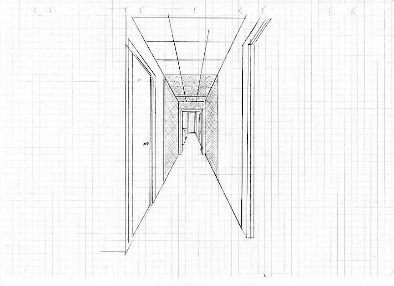

Qu'il ait des dalles au plafond çà ne change rien , il suffit d'adapter les dimensions de l'arche aux dimensions des dalles , en se servant du profilé entre les dalles il délimite un rectangle de la largeur du dégagement dans un sens et de environ 3 dalles de large dans l'autre sens .
J'ai essayé de te crayonner vite fait ce que cela peut donner vu de la porte de la cuisine , les parties hachurées correspondent aux partie à peindre en Rose Lilium .

Message par Sabri le Lun 19 Oct 2009 - 23:18
ce que je voulais dire cest que : est ce que je peux les peindre avec "la meme" peinture que je vais mettre sur le mur? ca ne va pas s'ecailler?

Message par renarb 29 le Lun 19 Oct 2009 - 23:47
Il vaudrait mieux mettre un accrochage sur les structures , genre peinture pour métaux non ferreux ou un antirouille dilué . Une fois cela fait mettre 2 couches diluées de la même peinture que les murs et une finition idem mais pure . Pourquoi 3 couches parce qu'il y a de forte chance , par expérience , que les dalles du faux plafond soient très poreuses .
