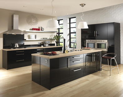

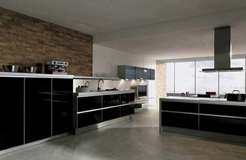

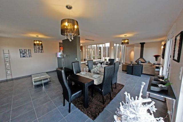

une cuisine blanche çà peut donner çà :

la couleur du mur dépendra de ton choix ...
sinon pour le sol tu peux faire un unie dans ton rez de chaussée mùais tu peux aussi mettre un parquet partout et un carrelage noir dans la cuisine !!!
