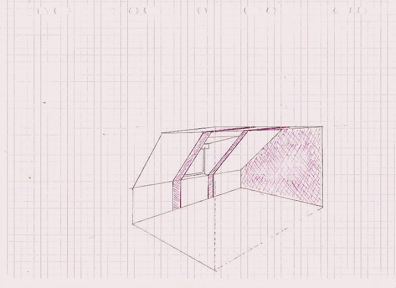

Pas d'inquiétude à avoir Bois de Rose et Beige Flanelle vont faire une harmonie parfaite .
Mais pourquoi abandonner l'idée de rayures elles étaient bien adapté à la chambre surtout si on traitait le plafond aussi .
Mais un effet de très grandes rayures aurait sans doute mieux marché . Et pour faire des grandes rayures en papier peint c'est simple soit on pose 2 papiers différents côte à côte et on a des rayures de 53 cm de large ou on coupe les coupes en 2 et on a des rayures de 26.5 cm de large .
Une autre solution c'est aussi de faire seulement 2 rayures d'une vingtaine de cm de chaque côté du vélux et de les prolonger sur la plafond et éventuellement sur le mur d'en face . Et ces rayures sont en bois de rose .
J'ai essayé de faire un croquis ,mais il n'est peut être pas très explicite .

pas mal cette idée, je trouve aussi que l'idée de Miss-Terre était bien ..
Re: Peinture chambre mansardée
C'est ma 1ère suggestion, revisitée astucieusement par Lily et croquée par Renarb. L'union fait la force....et le talent

Je trouve que l'idée de deux bandes de papier peint de 26,5 cm pourrait être très sympa : tu pourrais donner ainsi un peu de relief à ton mur en choisissant un papier peint en relief ou texturé.
et ça règle en même temps le pb du parallèlisme des rayures !!
Sinon, pour tracer des droites parallèles, l'outil indispensable c'est le fil à plomb

Donc pour gérer la mise en œuvre des couleurs dans votre chambre il y a 2 manières de la faire .
Et dans les 2 manières le beige flanelle reste de la peinture et les parties de murs et de plafond recevant des bandes de couleur Bois de Rose sont peintes en totalité et en continuité . Les bandes seront collées en superposition sur le beige .
1) C'est du papier peint :
Tu traces des traits avec un niveau en alignement des bords d'ébrasement de lucarne que tu prolonges vers le sol et dans l'autre sens sur le plafond .Tu utilises un crayon avec une mine HB , plus gras çà laisse des traces si on gomme , plus sec on ne voit pas le trait . Une vérification simple pour être sur des ces tracés , c'est de mesurer entre les 2 tracés , cette mesure doit toujours rester constante .
Pour la largeur de bande il suffit de couper le lé (53 cm de large) de papier peint en 2 et on obtient 2 bandes de 26.5 cm une pour chaque côté .
Pour coller ces bandes , tu mets dans TOUS LES CAS la colle sur l'envers du papier , et tu poses en ne t'occupant que de border le papier sur le trait , tu poses un morceau pour chaque partie de la bande ( 1 pour le bas ,1 pour le rampant , 1 pour le plafond , 1 pour le mur en face s'il y a mur en face) , tu fais doubler à chaque arêtes en superposant les 2 épaisseurs de papier en les collant l'une sur l'autre,(évidemment tu auras prévu du rab en longueur), tu coupes au cutter les 2 épaisseur en même temps , tu enléves les morceaux en trop , et tu as un joint parfait (tu viens d'apprendre à faire une coupe double) , un coup d'éponge pour enlever les traces de colles et c'est fini .
2) C'est de la peinture .
Le mur pignon étant peint en Bois de Rose , il reste à mettre en place les bandes de couleur .
Pour se faciliter la vie , tu vas de faire des bandes colorées à poser collées .
Tu achète du revêtement ou du papier intissé BLANC ,LISSE et A PEINDRE ( les pros appellent çà de Léco Réno) çà se trouve en grande surface de bricolage c'est des rouleaux de 1.00 m de large .
Tu coupes des bandes de 0.25 m de large (4 dans la largeur) pour tous les morceaux avec au 10 cm de + en longueur .
Tu les dispose par terre sur un polyanne propre et tu les peints à 2 couches , en les décollant entre chaque couche et en les posant sur une autre surface propre pour qu'elles sèchent .
Au bout de 2 jours quand elles sont biens sèches , tu les colles avec la même méthode que pout le papier peint et décrite en 1) .
