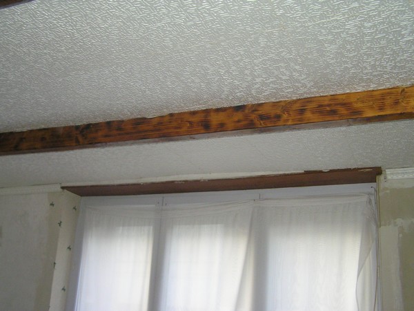

Une photo ?
Plafond plus bas que fenêtre Pb100010
Allez, même 2 ...
Plafond plus bas que fenêtre Pb100012
Sur la 1ère, vous voyez où arrivera le futur plafond (sous le fer) et sur la seconde, vous comprennez que comme la fenêtre arrive à fleur du plafond actuel, si je continue mon plafond jusqu'à la fenêtre, y'aura un truc qui va pas aller ...
Z'avez pas une idée de génie car moi j'arrête pas d'y penser mais je sais pas quoi faire ....

Message par Ancolies Mar 10 Nov 2009 - 18:43
euh ! Plafond plus bas que fenêtre 300349 ............. reflechissons, tu comptes les cacher les poutres d'une façon ou d'une autre ?

Message par Lisie Mar 10 Nov 2009 - 18:48
Plafond plus bas que fenêtre 108340 euh changer la fenetre
Plafond plus bas que fenêtre Empty Re: Plafond plus bas que fenêtre
Message par deco-toile Mar 10 Nov 2009 - 19:00
Plafond plus bas que fenêtre 88831 changer pour une plus basse mais c'est pas le même prix Plafond plus bas que fenêtre 46571
Le problème est coton sans compromettre le côté esthétique. Plafond plus bas que fenêtre 108340

Message par gomick Mar 10 Nov 2009 - 19:00
Ancolies a écrit:euh ! Plafond plus bas que fenêtre 300349 ............. reflechissons, tu comptes les cacher les poutres d'une façon ou d'une autre ?
Oui oui c'est le but Plafond plus bas que fenêtre 88831
Le plafond viendra juste en dessous du fer I en fait ... Et le problème c'est donc que ce faux plafond est plus bas que le haut de la fenêtre ...
Et pas question de changer la fenêtre .. ce serait du sur mesure bien au delà de mon budget Plafond plus bas que fenêtre 642716

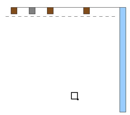

J'ai fait un petit schéma pour que ce soir plus clair ... C'est une vue de côté :
Plafond plus bas que fenêtre Plafon10
Les carrés marrons ce sont les poutres, le carré gris c'est le fer I, en bleu à droite la fenêtre et en pointillé, le futur faux plafond ....
Message par fanfan Mar 10 Nov 2009 - 21:27
Alors moi je vois deux solutions
Et de une, pas de faux plafond. Le placo tu le fixes entre les poutres directement sur le plafond actuel et les poutres du les fait disparaître derrière de fausses poutres comme celles présentées ici en ajoutant des fausses poutres pour obtenir des intervals équitables entre poutres
Cela te donnera un plafond avec de belles poutres apparentes et égales... Maintenant si tu n'aimes pas les poutres aspect bois, tu peux faire autour de chaque poutre un coffrage en placo permettant d'avoir autour de chaque poutre une niche accueillant de l'éclairage... Effet design moderne garanti!
Et de deux, un faux plafond: que tu fais aller de ta première poutre côté porte à ta dernière poutre côté fenêtre en prévoyant sur l'extérieur des niches où tu installe de la lumière pour donner un effet de plafond suspendu avec puits de lumière Plafond plus bas que fenêtre 6051

Message par gomick Mar 10 Nov 2009 - 22:47
Merci pour ta contribution Plafond plus bas que fenêtre 364232
Le seul hic dans tout cela c'est que les poutres ne sont pas de niveau ni même à la même hauteur. Par conséquent, si je fais un faux plafond, qu'il soit à l'intérieur ou sous le niveau actuel des poutres, lui sera de niveau ! Donc je vais avoir 15 cm de poutre coffrée d'un côté et 5 de l'autre ... vois-tu ?
L'idée du faux plafond en 2 niveaux j'y avais pensé aussi mais si d'un côté (salon/cuisine) ça peut être sympa, faire ce décrochement juste devant la fenêtre ne présente aucun intérêt esthétique ...
Je ferai un photo générale de la pièce demain ce sera je pense plus clair Plafond plus bas que fenêtre 85164

En fait c'est un problème que l'on rencontre souvent en restructuration de vieil appartement lorsqu'on supprime des cloisons semi-porteuse et de fait oblger de renforcer le plancher de l'étage supérieur .
Je te joint 2 croquis la fenêtre étant toujours dessiner à gauche .
Message par gomick Mar 10 Nov 2009 - 23:47
Merci Renarb 29, c'est très parlant !
Le fait d'avoir 3 hauteurs différentes n'est pas ... gênant pour le côté esthétique ? Sachant que la cuisine ouverte sur cette pièce a aussi une hauteur de plafond assez basse ....

Message par renarb 29 Mer 11 Nov 2009 - 0:47
En fait la solution à 3 niveaux n'est à exploiter que si le linteau de fenêtre est plus haut que le niveau le plus bas des poutres à droite de l' IPN .
En fait on peut se servir des arêtes linéaires ainsi créées pour s'en servir comme ligne de référence pour l"alignement de spots basse tension encastrés .

Message par gomick Mer 11 Nov 2009 - 9:00
en fait, je ne pourrais faire que 2 niveaux mais le décrochement se ferait après la dernière poutre avant la fenêtre, tout le reste du faux plafond serait alors au même niveau.
Ca c'est complètement possible à faire ... mais le fait d'avoir 2 niveaux comme ça dont le plus haut juste en face de la fenêtre me paraissait ... bizarre ..
Voilà ce que je peux faire sans problème ...
Plafond plus bas que fenêtre Plafon11
Marron : poutre
Gris : IPN
Beu : Fenêtre
Noir : mur de façade
Tiret : faux plafond placo

Message par fanfan Mer 11 Nov 2009 - 21:29
Dans mon idée le coffrage autour des poutres se fait sur la dimension du coffrage de la plus grosse poutre Plafond plus bas que fenêtre 6051
Maintenant l'idée de Renarb est sans doute plus simple de mise en oeuvre... Et moi j'aime la simplicité dans la mise en oeuvre Plafond plus bas que fenêtre 88831
