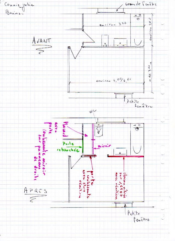

Vous devez déjà être en train de vous demander : " KOi qu'il a encore mijoter le vieux Renarb dans sa vieille caboche" ........"Caiisssse qu'il peut être contrariant ce mec!!! "
Bin à force de restructurer des banques et des bureaux d'assurance , il lui est arrivé d'utiliser les mêmes solutions dans un appartement .
Particularité des lieux :
une salle de bains de dimensions classiques avec une baignoire + un bidet (très français çà le bidet , mais en voie de disparition....espèces à protégées ?????? )) + un lavabo + une grande FENETRE .
une chambre mitoyen de petite dimensions avec une PETITE fenêtre .
J'ai fait casser la cloison entre la chambre et la salle de bains en gardant le bas jusqu'à 85 cm (pour pouvoir y appuyer le lavabo .
J'ai fait un placard sur le mur où était la porte pour rentrer dans la salle de bain .
J'ai mis une porte tout en glace et coulissante entre la chambre et la salle de bains .(avec 1vénitien)
Et sur ce qui restait de cloison à 85 cm de haut j'ai mis une baie vitrée à double parois avec un store vénitien entre les 2 glaces . ( Cette idée de store entre glace est très bancaire , les stores ouverts cela permet de décloisonner visuellement en ayant des bureaux discrets à volonté et phoniquement muet )
J'ai remplaçait le bidet par un WC .
Je parle mieux avec un croquis AVANT/APRES
Re: Ma chambre :)
J'ai posté car çà buggait et je n'avais pas envie de refaire une page d'écriture !!
L'avantage de cette restructuration :
Gagner un placard et un WC
Les vénitiens ouverts récupéraient de la lumière et agrandir visuellement la pièce .
Les vénitiens fermés garder l'intimité de la salle de bains .
Attribuer l'exclusivité et l'indépendance de la salle de bains à ce qui devenait une chambre d'amis .
La possibilité de supprimer l'armoire au profit d'un coin bureau/ordi /tv .

Bonjour à tous et merci pour vos réponses :)
K'ai bien entendu ce que vous m'avez indiqué et c'est vrai que j'ai réfléchi au coté humidité...
Je vous mettrais des photos de la salle de bain puis un schéma pour que vous puissiez voir ça :)
Renarb, merci beaucoup pour ton schéma et ton explication mais déjà le wc n'est pas dans la salle de bain il se trouve dans une pièce à part, de plus j'aimais le coté ouverture sur la chambre, mais évidément si c'est top humide... par contre ce qui peut être génant c'est la fenetre, car étant en ville ça donne direct sur plein de magasin.. j'ai pas trop envie qu'on voit tout lol..
Donc je vais continuer à y réfléchir :)

Il ne faut pas prendre mon plan et mes explications au pied de la lettre .
Le plan que j'ai dessiné n'est que le plan d'une réalisation qui a été adapté au besoin précis ce projet .
A savoir :
1) se servir de la lumière de la salle de bains pour éclairer la chambre , ce n'ai pas forcément le besoin de Connie_julie .
2) créer un WC supplémentaire , ce n'ai pas forcément le besoin de Connie_julie .
3) remplacer une armoire par un placard , ce n'ai pas forcément le besoin de Connie_julie .
4) supprimer l'accés de la salle de bains par le couloir pour la réserver à la chambre , ce n'ai pas forcément le besoin de Connie_julie .
Quand à l'humidité de la salle de bains dans la chambre il n'y en a pas , puisque la cloison entre la salle de bains et la chambre est une cloison vitrée dans laquelle il y a une porte . C'est un schéma de conception que l'on retrouve dans toutes les chambres d'hôtel où on ne sort pas de sa chambre pour aller prendre sa douche .
Et en plus j'ai bien préciser que : Et sur ce qui restait de cloison à 85 cm de haut j'ai mis une baie vitrée à double parois avec un store vénitien entre les 2 glaces
Car en fait il y a un vitrage côté bains puis le store vénitien puis un autre vitrage côté chambre et les commandes de manœuvre du store se trouve côté chambre pour être sur que une humidité éventuelle ne puisse s'infiltrer .
Je met un lien sur lequel en 2ème article il y a une explication explicite .
http://www.eurohabitat.fr/store_int/FicheProduit_StoreVenitien.pdf
http://www.pic-sa.eu/catalogue_p_i_c__francais/description_venitien_entre_cloison_2009_2d_fr.pdf
