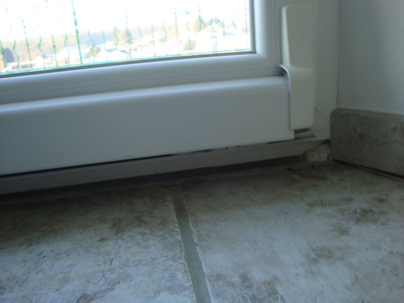

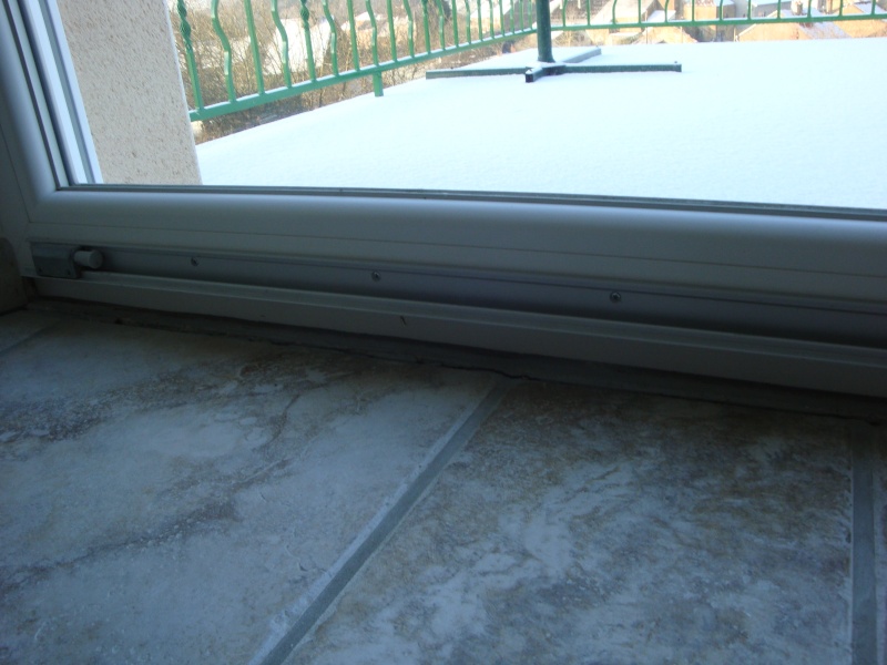

Sur l'insistance de mon mari , je t'envoie les photos du dessous de notre baie . C'est un problème ,qui , pour moi n'existe pas ,mais est un gros souci pour mon Homme . Cela le perturbe depuis 4 ans , il voulait mettre une bande de PVC , mais n'a jamais trouvé a la dimension .il penserai la coller
Le fameux problème a comme taille : 2,70m de long sur 3cm de profond et une hauteur de 4cm .
As tu une idée ? ou est ce normal ?

Message par renarb 29 le Lun 4 Jan 2010 - 21:29
Je comprend très bien que la finition du seuil de baie "défrise" ton homme depuis 4 ans. Ce que votre aluminier vous a livré , est inacceptable , même si c'est une baie de rénovation venue à la place d'une baie ancienne .
Pour te donner un avis technique et une solution peux-tu :
1) me préciser la nature du bâti : pvc ou alu , si alu :alu brut , anodisé argent , laqué blanc .
2) me faire une photo de plus près avec le battant ouvert de 15 à 20 cm .

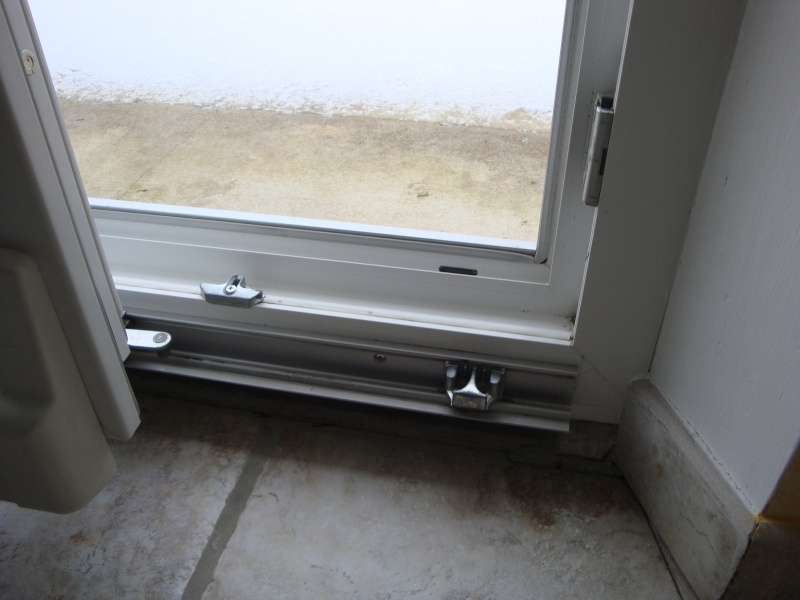

Bonjour Renarb , désolée de ne pas avoir pu répondre plus tôt , mais reprise dure dure !!!Et plein de problèmes domestiques....
Tout d'abord pour la baie: le bâti est en PVC , je te mets la photo demandée .

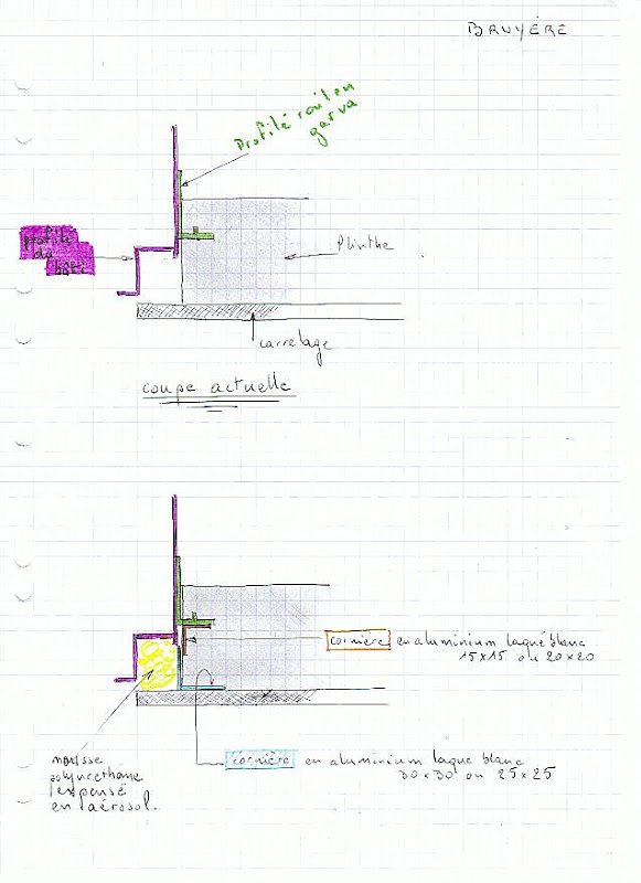

J'ai fait un croquis pour vous expliquer comment reprendre le bas du bâti du coulissant .
Dans le principe l'aluminier lors de pose aurait du , une fois l'installation faite , prendre les dimensions de ce ........ et faire plier une tole laquée blanche à la demande et serait revenu la mettre en place dans une 2 ème . Comme il n'est pas de compétence de plier une pièce d'adaptation , vous allez utilser 2 cornières standart du commerce (dans toute bonne enseigne de bricolage qui se respecte) que vous allez collé =>sur le sol => entre elles => en sous face de la coulisse .
La 1 ère chose à réféchir, c'est comment combler le trou sur 2 à 3 cm => avec de la mousse polyurétane => on en trouve facilement en bricolage en aérosol de 500 ml , il y a un bec comme un peu une paille pour la mettre en place et quand elle est fraiche çà ressemble à une crème à raser de couleur moutarde en séchant elle s'expanse (2 à 3 fois son volume initiale) et elle sèche . Attendre 24 H pour la retailler au cutter .
Cette mousse étant aussi un isolant elle supprimera le pont thermique actuel .
Pour les cornières on commence par cette du bas en s'assurant que lorsque l'on va poser celle du haut celle ne débordera pas de la coulisse . Il faudra sans doute tailler dans la mousse après coup mais si vous réfléchissait bien au positionnement et à la dimension des 2 cornières çà peut être simple . Vous pouvez tracer au sol sont emplacement la coller la cornière (bleu) attendre 24 h , et seulement là mettre la mousse par l'espace restant entre le haut de la cornière et la coulisse .
Retailler la mousse le lendemain pour supprimer ce qui dépasse et coller la 2ème cornière (orange ) sur la 1ère (bleue) et sur le dessous de a coulisse en galva .
Moi j'aurai mis de l'alu laqué blanc pour çà plus grande rigidité par rapport au pvc , mais il faut aussi vérifier que les blanc des profilés ne sont pas trop dissemblables .
Le mastic-colle pour coller les profilés est vendue en cartouche de 300ml pour pistolet extrudeur classique , prendre une colle polyuréthane classe F 25 E çà existe en blanc , pas de silicone , le joint qui va se créer au niveau du carrelage peut se lisser avec un chiffon imbibé de white spirit , le nettoyage des excédents peut ce faire aussi au white .
Si vous voulez des précisions , demandez .

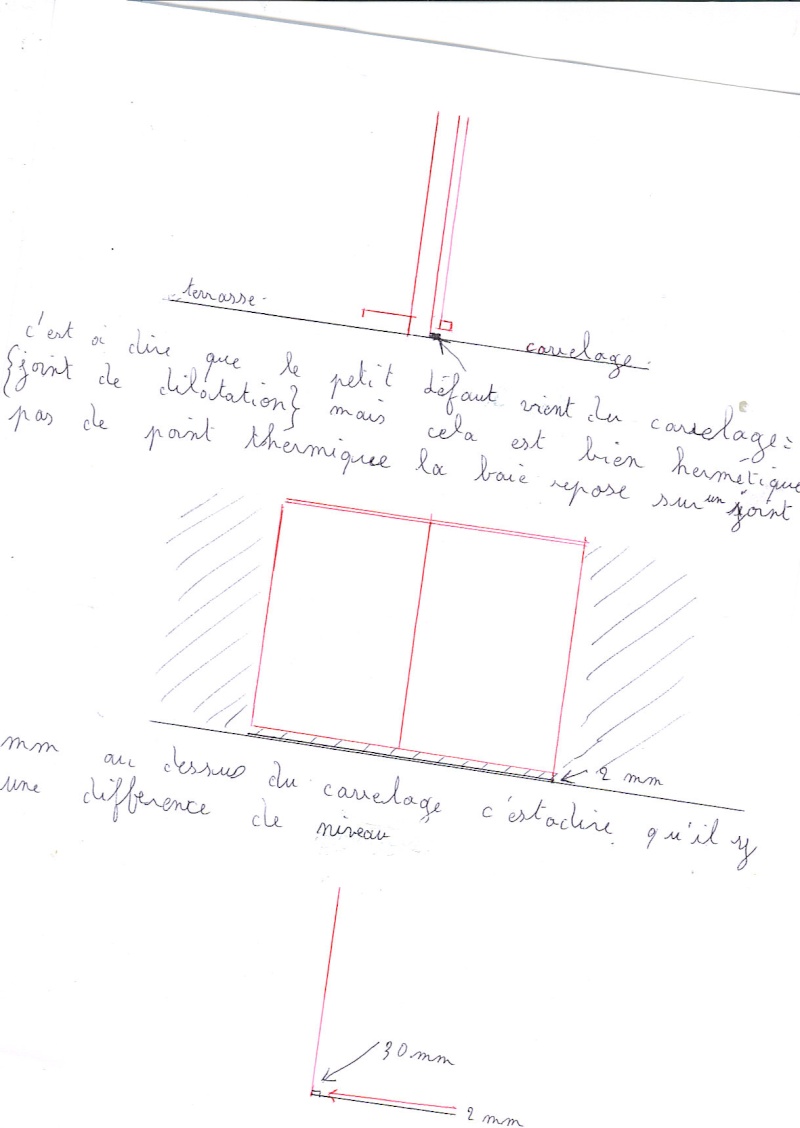

Maintenant , pour le dessous de la baie . Mon homme ne comprend pas où mettre la mousse il n'y a pas d'espace a cet endroit là. C'est de ma faute , j'ai mal pris les photos = excuses !!! voici une nouvelle et des explications , pourvu que cela soit plus clair
