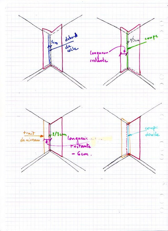

Il y a finalement beaucoup de questions , je vais essayé de le traiter toutes .
Ne pas poser le "renov machin" (çà change de nom avec le magasin ou le grossiste ce truc) tant que tu n'as pas poser ton plafond , car il te faut une bande à placo à la liaison entre le plafond et le mur .
Sur les micro fissures des murs poses des bandes à placo , si tu n'est pas à l'aise avec l'enduit , tu les colles à la colle blanche à frise . Tu n'auras plus qu'une petite sur épaisseur à rattraper à l'enduit .
Pour le "renov machin" cherche un produit en 150 gr/m2 , ils sont guère plus cher mais beaucoup plus facile à poser car plus raide car ce sont des produits destinés aux pros et qu'il ne veulent pas des 120 gr .
Pour les angles rentrants pas droits :
- tu passes l'angle en ayant encoller que environ 5 cm sur le mur à suivre .
- tu coupes le revêtement 2 à 3 cm après l'angle , tu coupes le haut et le bas de cette partie du lé .
- tu mesures le morceau de lé qui reste et tu traces sur le mur non revêtu après l'angle , un trait de niveau vertical à la mesure que tu viens de prendre moins 6 cm et cela à partir de l'angle que tu viens dépasser .
- tu colles ce morceau de lé restant en le bordant sur le trait de niveau , évidemment il sera trop long et va doubler l'angle en sens inverse , tu le colles sur le morceau de lé déjà poser .
- tu coupes dans l'angle en t'aidant d'une règle les 2 épaisseurs de revêtement , tu enlèves les bandes en trop . Tu peux renforcer le collage par de la colle à frise .
- si la coupe n'est pas parfaite tu lisseras dans les creux un mince filet de mastic acrylique type A1 que tu déposera avec un pistolet à cartouche .
Avantage de la méthode : pas de cloque , collage parfait et redémarrage de niveau des lés suivants du pan de mur .

Bah ça répond déjà à pas mal de choses, merci renarb, toujours aussi pro tes réponses
Pour la bande entre plafond et mur, je ne le savais pas !!! tu fais bien de m'en parler !
pour le grammage, j'ai déjà acheté le 120 g/m², j'espère que ça va aller ?
J'attends vivement tes explications pour les angles saillants
et encore merci de prendre le temps de répondre
