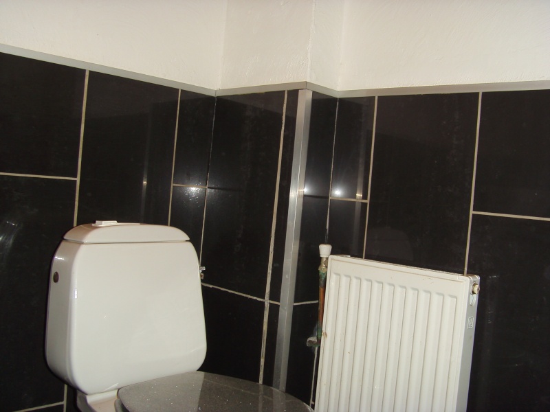

SOS SOS SOS j ai fais une bêtise comment je peux réparer !!!!!!!
Dans mes toilette j ai carrelé le mur avec le même carrelage qu’au sol (du gré cérame) sur le placo pas de soucis
mais j en ai collé sur un coffrage en bois et j ai pas pensée changé de colle SOS J AI FAIT UNE BETISE 854219
le carrelage c détaché avec la colle derrière une grande plaque tout en un
est ce que je peux récoler le tout avec une colle !!!!!!!!!!!!

une petite photo pour voir l'étendu des dégats serait bien.... et aussi un peu plus d'explication.
coffrage en bois : brut, peint, sous-couché ?????
quelle colle ?????
et je ne comprends pas : "derrière une grande plaque tout en un"
Ensuite, je pourrai certainement te dire quoi faire pour rattraper la "bêtise"

VOILA L ÉTENDU DES DEGATS
bois non soucouché
le carrelage est resté collé ensemble et forme une grande plaque qui c decolé
sa fait 4 ans que c fait et quelques mois que sa c decolé
waouuuuuuuu pour la colle j ai un beug de cervelle !!!!!!!!!!! SOS J AI FAIT UNE BETISE 83754 me souviens plus si j ai continué avec la colle du sol ou si j ai pris une colle mural !!!!!!!!!!!!

Message par animo le Ven 8 Jan 2010 - 13:35
bizarre, les carreaux qui sont restés solidaires, c'est pas courant !!!
j'ai du mal à voir.... sur la dernière photo, la sur-épaisseur qu'on voit à droite, c'est de la colle qui est resté sur l'aggloméré ?
Déjà, normalement, on évite de coller du carrelage sur de l'aggloméré brut, car la colle contient de l'eau et l'aggloméré l'absorbe, d'où un risque élevé de décollement ou d'effet de vagues qui, à terme, provoquera le décollement.
Afin de réparer, il faudrait pouvoir enlever la plaque entière (sans la casser ou la désolidariser).
ensuite, il faut gratter toute la colle sechée (en finesse et avec douceur sur les carreaux) et au burin si nécessaire sur la partie bois.
Ensuite, il faudra peindre la planche d'agglo, afin d'éviter que le probleme ne revienne.
Avant de recoller, vérifier que l'ensemble se repositionne correctement. Il sera peut-être nécessaire de faire des ajustements d'épaisseur avec la colle.
Puis, recoller l'ensemble avec de la colle murale (plus épaisse et plus adhérente) en prenant soin d'encoller les carreaux ET le bois. Vu la taille des carreaux, utilises un peigne de 9-10 mm sur les 2 surfaces. Tu auras une meilleure adhérence avec un double encollage.
Normalement, c'est jouable.
Tiens nous au courant.

Pour détériorer le colle est l'enlever sur le panneau d'aggloméré tu peux aussi le badigeonner avec du vinaigre chaud , laisser la réaction chimique se faire , et décoller par détrempe à la vapeur (avec une décolleuse à papier peint ou un vaporéto) en grattant la colle morte avec un grattoir type scrapper .
Pour la colle sur l'enver des carreaux les mettre à tremper 20/48 h dans un bac avec du vinaigre (1l pour 2l d'eau) .
On met les carreaux dans le bac , avec le vinaigre et on verse l'eau bouillante .
Le vinaigre va rendre la vieille colle pulvérulente et elle grattera en partant en poudre .
Pour la suite mes conseils auraient éé les mêmes sue ceux de Animo .

Non ce n'est pas bizarre tu posé sur un support avide d'eau avec une colle à l'EAU sur ce support non bloqué .
Lors du séchage l'eau de la colle a fuit vers le bois aggloméré entrainant les adjuvants de collage , de plus la colle à sécher à l'inverse de ce pour quoi elle est conçu , c'est à dire de sécher en dernier du côté poreux du carrelage en transférant par capillarité le collage .
A l'inverse d'une situation normale de collage, tu as donc eu un faible collage en sous-face de carreau et un collage renforcé sur le bois aggloméré .

SOS J AI FAIT UNE BETISE 364232 merci merci je me posé la question j ai la réponse et crois moi c une grande aide ...........lorsque j ai fait mes toilette j étais au bout de 5 mois de travaux dans la maison et c vrai que j ai pas trop réfléchit ......j ai pas trop a nettoyer derriere le carrelage celle-ci etant resté sur le bois qui est amovible je vais donc le changer et le peindre avant d y recoller le carrelage
