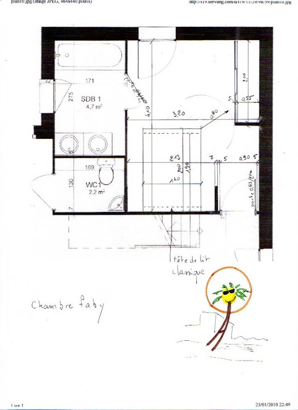

Là il n'y a pas de problème :
- lit 1. 40 + 2 chevets 0.45 X 2 + largeur cloison du retour 0.07 + porte 0.90 = 3.17ml la chambre fait 3.20.
- lit 1.40 + 1 chevet 0.45 + 1 largeur de placard 0.60 = 2.45 sur les 3.20 de large il reste 0.75 de passage mais çà c'est pour le cas où ton placard dépasse le pied du lit (plus de 2.10 de long) , mais si il fait 1.70 de long çà donne un passage de 0.85 .

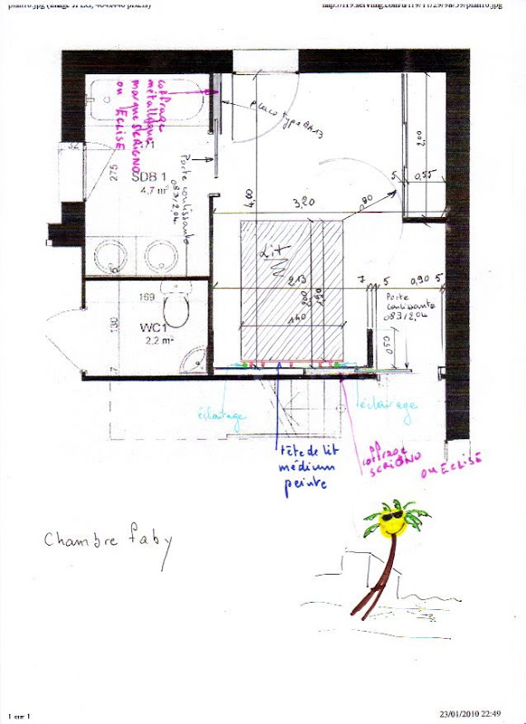

Je t'ai refait des plans en positionnant sur tous une possibilité de placard de 2.00 de long avec des portes coulissantes sol plafond et un largeur intérieure de 0.55 ce qui correspond à une largeur habituelle de penderie .
Mais en fait 3 variantes sur un thème .
1) un lit avec une tête de lit classique
2) un lit avec un tête de lit en médium peint avec latéralement des éclairages d'ambiance .
3) c'est la solution 2 + des portes coulissantes dans des coffres métalliques servant de galandage et recouvert par un placoplâtre , cela existe prêt à être installé .(les 2 marques les plus connues et les plus fiables sont SCRIGNO et ECLISSE

Dans la configuration de ta chambre ,la porte coulissante n'apportera rien !à droite tu as un mur et à gauche tu as l'alcove de ton lit!
J'aime bien le placard en angle !
Je ne sais pas si c'est la photos ,mais je trouve que l'espace pour le lit fait étriqué !
Dans l'autre sens (contre le mur de la salle de bain) c'était plus aéré !

Coco à raison de par le positionnement de la porte de la chambre tu perds au moins les 20 cm qui sont derrière la porte d'accès et qui engendre l'étroitesse du fond de l'ancien placard que tu comptais utiliser comme tête de lit . Et de ce fait la porte coulissante est d'une utilité secondaire .
Pour optimiser ce mur il faudrait casser et déplacer l'huisserie pour que la porte ouverte à angle droit elle soit à 10 cm du mur ; casser la cloison latérale de l'ancien placard pour venir l'implanter à 5 cm de l'huisserie . Mesure le pan de mur de ta future tête de lit comme sur ton plan au lit vert , si tu as moins de 2.20 abandonne l'idée de mettre ton lit dans ce sens là à cet endroit là , l'espace au tour serait trop restreint .
Le placard en angle est très bien mais de type de configuration est du mobilier ou de l'agencement , moi ce que je te proposais , c'était un placard menuisé .
