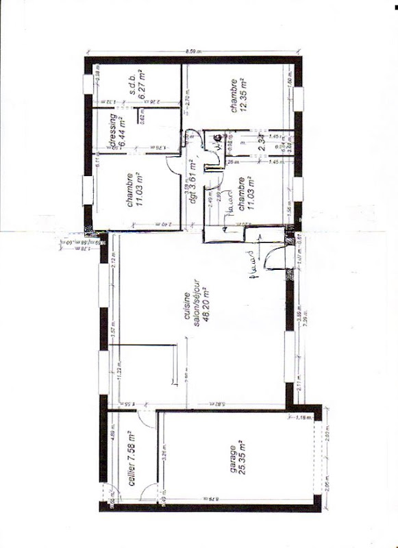

J'aurai à caser :
- une table de 2m sur 90 de large + 6 chaises
- un canapé d'angle + 2 tables basses (1 carré + 1 rectangulaire)
Et c'est tout !
La cuisine, je la voyais comme sur le plan, le salon à droite de la cuisine, la salle à manger dessous al cuisine.
Mais en fait j'aimerai bien tout avoir face aux baies vitrées et la cuisine en bas, mais ça cale avec le cellier.
Et c'est tout !

Ancolies a écrit:j'ai visité des maisons types en Belgique qui ressemblait à ce que tu montres, ce qui me gênait justement est d'avoir la cuisine dans la pièce; il n'y a pas ce soucis car il y a une sorte de renfoncement .. donc je ne supprimerai pas la cloison pour a part et je ferai la salle à coté de la cuisine et le salon près de l'entrée
C'est ce que m'a dit mon Chéri, ne comprenant pas que je me casse la tête à faire autrement.
Ou alors, il faudrait avancer le garage, récupérer un espace suffisant pour mettre la cuisine au-dessus du cellier (en enfilade, de bas en haut : garage + cellier + cuisine).
Et là, ce serait très très bien

Ancolies, mettre le salon au nord je trouve ça dommage, il faudrait mieux que les pièces de vie soient au sud (le repas ou la cuisine, on y passe pas sa vie... enfin sauf quand on adore cuisiner !).
Mango, je verrais bien chez toi ce genre de cuisine "invisible", tu sais avec des meubles qui ne donnent pas l'impression que ce sont des meubles de cuisine. Comme ça ils se fondent dans ta déco et ne heurtent pas le regard.
Tu as un exemple un peu ici de ce que je vois http://www.ducotedechezvous.com/cuisine/Ouverte-ferm%C3%A9e/un-comptoir-pour-separer-la-cuisine-du-sejour,1229733556.html
En fait j'ai une image dans ma tete, mais impossible à formaliser

Alors autant je sais faire des simus, autant je suis nulle en dessin (à mon grand regret) !
J'essaie de disposer les meubles sur ton plan, pour voir.

J'avais pensé à aménager la pièce comme sur les photos de la cuisine blanche laquée et la rouge laquée.
Petit Chéri est sceptique et me dit "ce doit être spécial à vivre".
Mais je garde en tête aussi, si je n'arrive pas à modifier le plan.
Autres idées :
- décaler la cuisine au-dessus du cellier, le garage descendrait alors
- grignoter sur le garage et le cellier pour "encastrer" la cuisine
- envisager une disposition plus classique : cuisine à côté de l'entrée et partie salon/salle à manger en haut, le cellier décalé en parallèle au garage, ce qui créerait un décroché dans le garage.
Autres idées :

C'est un joli espace mais la disposition du coin salon par rapport à la cuisine ne me conviendrait pas, trop proche.
On exposera nos souhaits demain matin au constructeur, je pense qu'il faudra partir sur le déplacement de la cuisine, côté nord, car à moins d'agrandir la maison pour décaler cette cuisine, je ne vois pas.

Si tu descends ta cuisine à côté de l'entrée tu peux ouvrir sur ton garage : trois portes dans ton cellier ça fait beaucoup de place perdues pour les rangements ! si celle de la cuisine passe dans le garage ,c'est pas vraiment un problème pour l'accès au cellier !
Et tu pourrais avancer la totalité du garage- cellier vers l'avant pour rapprocher le cellier de la cuisine !
Pas facile d'expliquer comme ça !!!

J'essayais quelques gribouillis...
En fait je pensais le mur coté chambres plus long dans l'espace salon, là c'est vrai qu'il est coupé par le couloir...
Du coup pas facile de caser un canapé...
J'ai fait un essai quand meme, en décalant l'entrée de la cuisine de l'autre côté.
Il faut s'imaginer les murs de la cuisine en demi-cloison.
Sinon, je trouve l'idée de coco pas mauvaise. L'idéal serait effectivement de ramener la cuisine coté entrée, ça va te libérer tout ton espace au sud et tu perdras moins d'espace que là devant l'entrée (c'est un peu vide).
Re: Construction maison : plan et vos suggestions - new plan15
Merci Lily pour ta simu mais je trouve toujours que le coin salon reste serré
Coco, la cuisine pourrait être située à côté de l'entrée mais j'aimerai avoir accès au cellier depuis la cuisine, la porte entre la cuisine et le cellier serait certainement en galandage, à déterminer selon la superficie du cellier.
L'avancée du garage signifie une autre toiture, donc des frais suppélmentaires; dans le cas présent, c'est gérable mais selon le décalage, le montant de la maison grimpe vite.
On avait essayé cela au début mais trop cher.
On verra demain matin avec le constructeur ce qu'il en pense.

Tu peux aussi recentrer le couloir pour avoir un espace salon plus grand , mettre le Wc en bout de la salle d'eau , supprimer l'entrée ou la remoduler et créer une bande de placards entre la chambre et le séjour . cela oblige à déplacer la baie de la suite parentale , mais cela permet aussi de faire une sorte de sas à l'entrée de la chambre 12 m2 et éventuellement décaler la salle de bains vers celle ci d'une 10aine de cm

oui je sais que c'est dommage personnellement je suis dans mon salon que le soir pour regarder la TV.. donc comme on est au soir ...... je trouve çà pas dérangeant le sol est quasiment couché .... puis pour donner de al chaleur au salon sans le soleil, il y a d'autres possibilités, comme les tissus, les coussins, les tapis, la couleur des murs, de plus il y a de grandes fenêtres le soleil pénétrera d'une façon ou d'un autre dans la maison
Je préfère avoir la salle à manger prés de la cuisine
Par contre ton idée de déplacer la porte de la cuisine face à l'entrée c'est une bonne idée !!! dommage que MAngo ne valide pas

Tout dépend du mode de vie que l'on a. J'imagine que si mango a envie d'une cuisine ouverte, elle en connait les inconvénients (et notamment celui-là). Chez moi j'essaie d'avoir une cuisine toujours a peu près nickel, sans casseroles à trainer etc. Après c'est une discipline, c'est sûr... Mais on a rien sans rien !

renarb 29 a écrit:Tu peux aussi recentrer le couloir pour avoir un espace salon plus grand , mettre le Wc en bout de la salle d'eau , supprimer l'entrée ou la remoduler et créer une bande de placards entre la chambre et le séjour . cela oblige à déplacer la baie de la suite parentale , mais cela permet aussi de faire une sorte de sas à l'entrée de la chambre 12 m2 et éventuellement décaler la salle de bains vers celle ci d'une 10aine de cm
Renarb, c'est gentil de te pencher sur le plan, demain je mettrai sur ce post un nouveau plan, légèrement modifié.
J'imprime le tiens et regarde avec le nouveau plan si tes suggestions me permettraient d'envisager un autre aménagement.

Ancolies a écrit:oui je sais que c'est dommage personnellement je suis dans mon salon que le soir pour regarder la TV.. donc comme on est au soir ...... je trouve çà pas dérangeant le sol est quasiment couché .... puis pour donner de al chaleur au salon sans le soleil, il y a d'autres possibilités, comme les tissus, les coussins, les tapis, la couleur des murs, de plus il y a de grandes fenêtres le soleil pénétrera d'une façon ou d'un autre dans la maison
Le positionnement du salon côté nord nous gène, on a fait modifier le plan pour avoir la cuisine au-dessus du cellier et donc un espace jour plus important.
Je vous montrerai cela demain.
Concernant le déplacement de la porte de la cuisine, je n'ai pas tout saisi : il n'y a pas de porte dans la cuisine, il s'agit d'une espace ouvert salon/salle à manger/cuisine.
Peut-être parles-tu, Ancolies, du déplacement de la cuisine, à proximité de l'entré, donc côté nord ?
Pourrais-tu préciser ?

Coco, je te rejoins sur l'idée de la cuisine ouverte sur le salon, je n'apprécierai pas c'est sûre, d'être le nez dans les casseroles.
Je ne suis pas une maniaque du rangement, donc, si la casserole traîne, tant pis, cela ne me tracassera pas pour autant.
Je ne souhaite pas, comme tu dis, une cuisine de magazine, mais un lieu fonctionnel et pratique, et surtout ouvert, sans porte ou cloison qui cassent la vue.
Merci pour toutes ces jolies photos, c'est superbe c'est vrai mais je ne m'y reconnais pas, trop rangé, trop parfait et froid en fait. Cela donne néanmoins des idées.
Je vais essayer de vous mettre le nouveau plan, pour que vous voyez les modifs faites ce jour.
Carpediem, j'ai beau éditer le message et indiquer le nouveau plan en p10, le p10 n'apparaît pas dans le titre.
