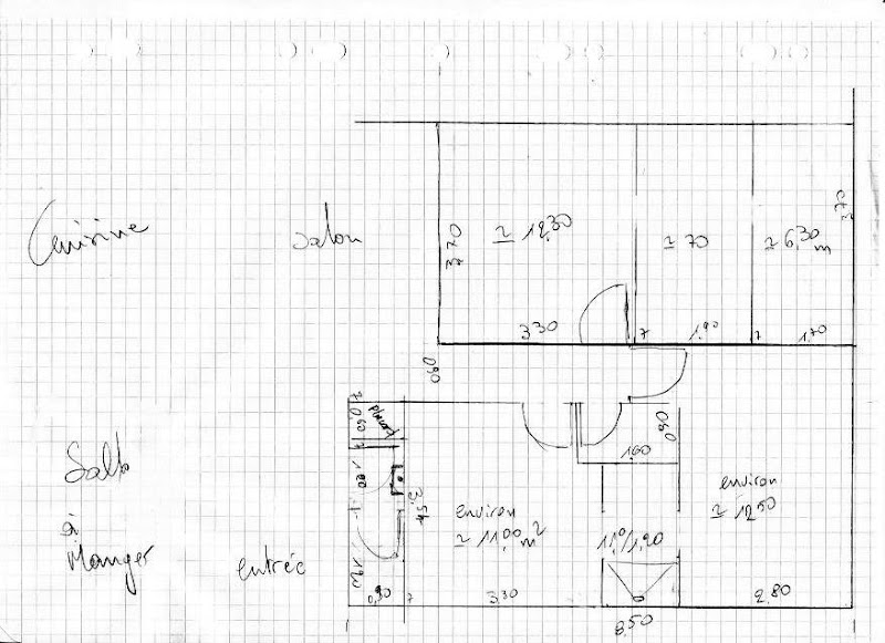

Lilylalibelle a écrit:J'essayais quelques gribouillis...
En fait je pensais le mur coté chambres plus long dans l'espace salon, là c'est vrai qu'il est coupé par le couloir...
Du coup pas facile de caser un canapé...
J'ai fait un essai quand meme, en décalant l'entrée de la cuisine de l'autre côté.
Construction maison : plan et vos suggestions - new plan15 - Page 7 10021910
Il faut s'imaginer les murs de la cuisine en demi-cloison.
Sinon, je trouve l'idée de coco pas mauvaise. L'idéal serait effectivement de ramener la cuisine coté entrée, ça va te libérer tout ton espace au sud et tu perdras moins d'espace que là devant l'entrée (c'est un peu vide).
je parlais de celui ci mango !
sinon le dernier plan que tu montres et mieux il permets à la cuisine d'être en renfoncement est d'avoir un séjour qui en est vraiment un

Message par Carpediem Dim 21 Fév 2010 - 12:31
J'interviens peu pour ne pas embrouiller la réflexion Construction maison : plan et vos suggestions - new plan15 - Page 7 6051 mais je me permets quand même de te donner mon avis sur la partie nuit, notamment dans l'optique d'une revente.
Ce qui suit est donc l'humble avis d'une mère de famille avec deux filles dont une ado (ça a son importance, crois-moi Construction maison : plan et vos suggestions - new plan15 - Page 7 Icon_rolleyes )
Je trouve la suite parentale trop développée: le dégagement et l'entrée par le dressing font perdre une place précieuse.
La salle d'eau entre les deux chambres est trop petite pour être partagée.
Je ne sais pas bidouiller des plans mais voici ce que j'essaierais:
Suite parentale
- entrée par la chambre, à droite
- passage vers le dressing (sans porte?) plus haut, à 80cm du mur, ce qui laisse la place à deux dressings de 60cm de profondeur de part et d'autre du passage.
- porte de salle de bain en face du passage chambre/dressing.
Grosso modo: 3x80cm, 2m40
L'espace gagné dans l'ancien dégagement permet d'aménager (ou du moins de prévoir) une salle d'eau pour la chambre de droite(12,35 m2)
Fermeture du mur de gauche de la même chambre: la salle d'eau actuelle dessert uniquement la chambre de gauche.
Pardon pour le pavé! Construction maison : plan et vos suggestions - new plan15 - Page 7 Icon_redface

Message par Mango Dim 21 Fév 2010 - 12:43
Carpediem a écrit:J'interviens peu pour ne pas embrouiller la réflexion Construction maison : plan et vos suggestions - new plan15 - Page 7 6051 mais je me permets quand même de te donner mon avis sur la partie nuit, notamment dans l'optique d'une revente.
Suite parentale
L'entrée de la chambre parentale se fera par la chambre, la porte sera contre le mur du dressing.
Quant aux ouvertures en décalé des pièces, c'est pour éviter d'avoir trop de lumière dans la chambre quand l'un ou l'autre occupe la salle de bains.
Mais on a aussi évoqué ce point avec le constructeur, hier matin.
Nous ne souhaitons pas avoir 3 salles de bains ou d'eau.
Nénamoins, je suis d'accord que la salle d'eau entre les 2 chambres est trop petite, j'ai demandé au constructeur de revoir cela car c'est inexploitable pour la meubler et pour l'utiliser.

Message par Mango Dim 21 Fév 2010 - 12:45
Carpediem, en fait, tu trouves que le dressing est trop grand ?
Si j'ai tout compris, tu ferais un dressing permettant de disposer de part et d'autre de l'ouverture, d'un rangement de 60cm de long.
Et dessous ce dressing raccourci, tu envisagerais une salle d'eau ?
C'est cela ?
Construction maison : plan et vos suggestions - new plan15 - Page 7 Empty Re: Construction maison : plan et vos suggestions - new plan15
Message par Carpediem Dim 21 Fév 2010 - 12:59
Mango a écrit:Carpediem, en fait, tu trouves que le dressing est trop grand ?
C'est cela ?
Oui, je pense que tu perds trop de place utile au niveau du dressing.
Tu as compris la dispo je pense: en fait , imagine trois bandes horizontales de 80cm. (profondeur du dressing: 60cm)
De haut en bas:
dressing
passage (porte pour la salle de bain uniquement)
dressing
cloison
salle d'eau chambre 12,35 (je ne la ferais pas forcément dans ton cas mais prévoirais les arrivées d'eau et évacuations)
ouverture simple de la Sd'E sur la chambre
fermeture du mur de gauche (actuelle salle d'eau)

Message par Mango Dim 21 Fév 2010 - 13:05
Ok, j'avais tout compris alors Construction maison : plan et vos suggestions - new plan15 - Page 7 6051
Tu vois, même sans plan, c'est clair !
Par contre, je pourrais récupérer cet espace pour décaler le WC.
Autre question : penses-tu qu'une cuisine en bas, à gauche de l'entrée, serait bien voire mieux qu'actuellement, sachant que j'aimerai mettre le salon en haut du plan ?
Message par Carpediem Dim 21 Fév 2010 - 13:33
Mango a écrit:Ok, j'avais tout compris alors Construction maison : plan et vos suggestions - new plan15 - Page 7 6051
J'ai perdu mon message Construction maison : plan et vos suggestions - new plan15 - Page 7 807981 alors vite fait, je reviendrai plus tard...
Pour les wc, c'est possible, mais la salle d'eau n'y gagnerait pas en surface utile (trop "couloir")
Pour la cuisine, pourquoi pas au nord? Surtout si c'est prévu comme un lieu de préparation et que vous mangez dans la SAM ou sur la terrasse au sud.
Autres questions...
Qu'est-ce que ça donne en façade? Equilibre des ouvertures?
Implantation de la maison sur le terrain?
Carpediem
Nombre de messages : 1498
Message par Mango Dim 21 Fév 2010 - 14:07
Pour l'implantation, j'attends la simu du constructeur, mais c'est faisable, la maison serait légèrement inclinée afin que la façade arrière bénéficie du maximum de soleil en journée.
Le garage, future cuisine et entrée seraient nord - nord-ouest, je crois.
Le côté droit partie nuit, n'aurait pas d'ouverture, côté donnant sur le terrain voisin et surtout, vents et pluies d'ouest.
Après, on a ajouté des ouvertures dans le garage (2), le cellier (1). La porte fenêtre de la future cuisine (devant donc), sera remplacée par une fenêtre haute.
Je n'ai pas encore les éléments visuels mais je les mettrais en ligne dès réception.
Message par Carpediem Dim 21 Fév 2010 - 14:35
Par rapport à quel plan, l'ancien ou le nouveau?
Sur l'ancien, je le vois bien... si c'est sur le nouveau à la place de la cuisine, ça m'a l'air étriqué... et l'ouverture sur le cellier ne m'inspire pas...
EDIT:(sur le nouveau plan)
Avec la cuisine devant, je basculerais l'ouverture du garage sur le cellier à droite et j'ouvrirais le cellier sur le mur de droite, pas celui du fond.
Carpediem
Message par Mango Dim 21 Fév 2010 - 17:42
Sur le nouveau plan, Carpediem, je te rejoins sur le positionnement des ouvertures du cellier et du garage/cellier.
Toutefois, il y a de fortes chances que le plan de la grande salle soit modifié car le coin cuisine est inexploitable pour une salle à manger ou un salon.
Donc, soit le cellier+garage remonte vers le haut et on décale les 2 portes fenêtres, soit on refait une autre configuration pour cette partie.

Renarb, au départ on souhaitait 2 carrés : partie jour + partie nuit.
Mais la partie nuit comportait toujours un dégagement trop grand. On a donc refait la partie nuit comme sur les 2 derniers plans.
Mais maintenant, c'est la partie jour qui ne nous convient pas, on aurait souhaité avoir la cuisine, le salon, la salle à manger dans une "bande" mais la maison, au sol, serait trop grande. On pense donc déplacer la cuisine à gauche de l'entrée.
Sinon, la répartition de la partie nuit que tu suggères, est sympa et nécessite peu d'aménagements par rapport à celle posée sur le dernier plan.
Je dois appeler le constructeur aujourd'hui, pour lui faire part des modifications souhaitées.
Merci pour le temps que tu consacres au plan de notre future maison.
Message par Miss-Terre Lun 22 Fév 2010 - 9:36
Ca fait longtemps que je ne suis pas passée sur ton post Mango, et je viens de lire tes dernières modifications. J'ai regardé aussi le dernier plan que tu as mis (est-il toujours d'actualité?)
Ce que je te proposerais c'est d'inverser le dressing avec la salle de bains, à mon avis c'est plus cohérent, et d'autre part ça isole la salle de bains de l'autre chambre (pour d'éventuelles questions de bruit si quelqu'un dort dans cette chambre pendant qu'un autre utilise la salle de bains)
Pour le cellier, je pense que tu as raison de prévoir une porte sur l'extérieur; ça te fait un accès quand tu rentres du jardin avec des pieds tout "crottés" Construction maison : plan et vos suggestions - new plan15 - Page 7 6051
C'est exactement ce que j'ai chez moi, accès du garage, accès vers la cuisine et accès vers l'extérieur. Dans ce cellier il y a aussi le cumulus, et c'est vrai que l'eau chaude met un peu de temps à monter à l'étage, mais ça reste raisonnable.
Enfin, pourras-tu passer de la partie extrérieure de devant à l'arrière de ton terrain par l'extérieur? Sinon, c'est galère.
