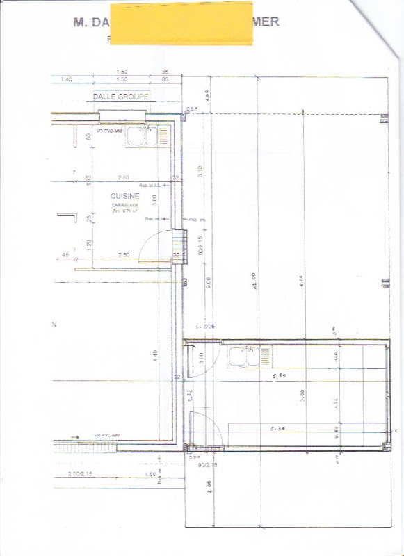

Sur le plan de la maison de ma fille il y a un hall mais dans le wc/lave-mains attenant , le placard que j'y avait positionner a reçu le chauffe-eau et la centrale d'aspiration .
Je te met son plan et le plan du garage ouvert avec un cellier buanderie que l'on a adjoint comme prévu dans un 2 ème temps .

Mon plan arrive un peu tard mais ton dernier plan ne s'affichait pas , et j 'avais donc rater un épisode .

A priori, ce sera du PVC blanc, en baies coulissantes
Je ne connais pas, j'ai toujours vu des baies coulissantes en alu, mais si c'est comme sur les fenêtres, les profilés sont larges, ce qui n'est pas très esthétique.
Perso, pour les baies j'investirais sur de l'alu... noir, quitte à mettre les fenêtres en PVC blanc, puisqu'apparemment, il n'y a pas de contrainte locale.
Tant qu'on est dans le sujet, pour la cuisine, je mettrais une fenêtre horizontale un vantail de 60x120cm, avec ouverture vers le haut pour positionner l'évier dessous.
Quant aux meubles, pas trop de soucis non plus, je n'en ai quasiment pas !
Les murs qui restent seront suffisants pour y accolés éventuellement le canapé, le meuble TV et un hypothétique futur buffet.
Avec le temps, on a quand même tendance à remplir, tout à fait d'accord avec Chris, mais je ne pense pas qu'une baie en angle soit gênante, au contraire.

Message par Mango le Mer 24 Fév 2010 - 16:59
chris36 a écrit:j'adore ce principe de baies en angle !!! superbe idée !!!!
elle va être belle cette maison Mango !!!
par contre, attention, tu n'as peut être pas de meuble aujourd'hui mais il faut quand même extrapoler pour l'avenir, sinon, tu risques de le regretter
Merci Chris
On attend la douloureuse pour savoir si cela tient dans notre enveloppe. Pour le moment oui mais bon...
En meubles, on ajoutera certainement un buffet, au pire une petite bibliothèque, le canapé sera changé dès que l'on aura trouvé notre bonheur; sinon, on a canapé d'angle, 2 tables basses, 1 table + 6 chaises. Et cela nous suffit.
