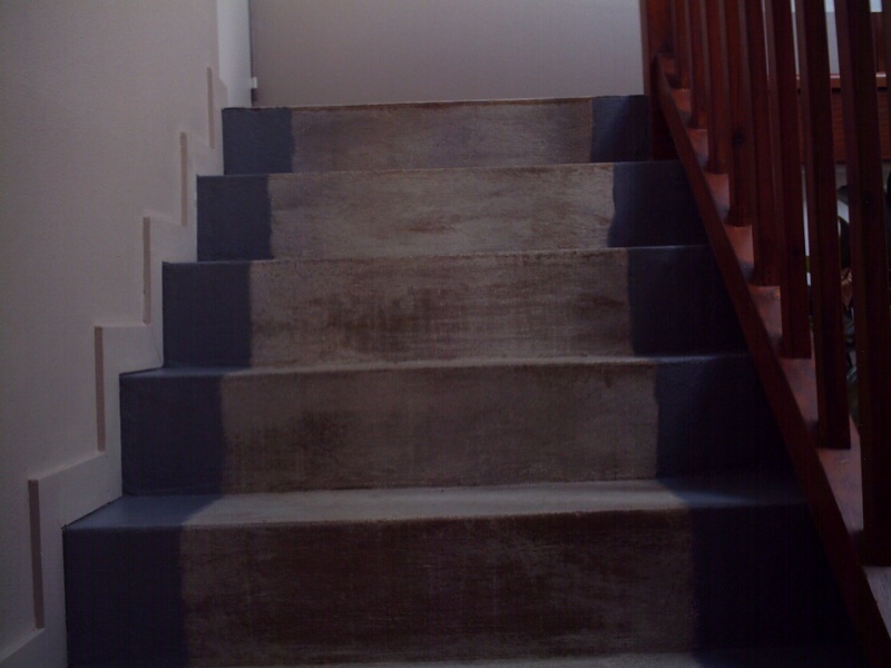

Message par inma le Ven 1 Oct 2010 - 14:41
voila les trois premieres marches
et les trois autres
et vu du palier
en montant il y a deux marches droites, six qui font le tournant et six droites

Il semble qu'il y a déjà eu un tapis central .
Par rapport à la largeur de ton tapis il te restera combien de cm à peindre de chaque côtés ?

non coco, avant c'etait de la moquette, c'est juste que je decape plus le bords que le milieu a part ça le descente fait 67 cm et les marches droites font 90cm il y a environ 10 cm de chaque cote

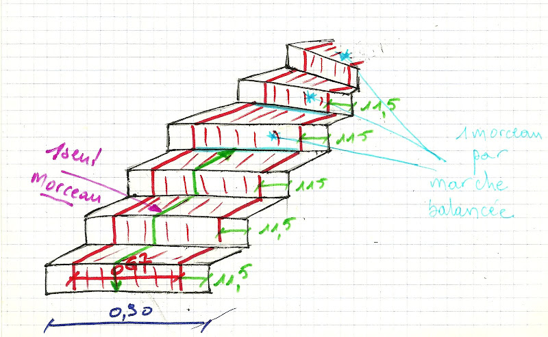

Comme sur mon croquis pour un passage d'escalier collé , on ne base sa pose que sur la verticalité du passage au niveau de la contre-marche .
Dans ton cas avec un passage de 0.67 m et escalier de 0.90 m sur les marches droites il va rester 11.5 cm de chaque côté .
Les marches droites peuvent être collées à se suivre dans un seul morceau de moquette en déroulant du haut vers les bas mais dès que l'on perd la verticalité de la contre-marche , on coupe dans le creux de la marche .
Cette mesure de 11.5 cm sera systématiquement gardée du côté le plus étroit des marches balancées pour toujours avoir 0.67 m au niveau du nez de marche ; comme au creux de la marche balancée on aura une longueur plus large que c'est 0.67 m à chaque liaison plat de marche avec la contre-marche suivante , on coupe et on réaligne la contre-marche suivante à 11.5 du bord intérieur , on la met verticale , on retrouve un nez de marche à 0.67 , comme il y a un surplus en creux de marche sur cette contre-marche moquette , on le coupera une fois le plat de marche collé et..............on passe à la suivante .

je crois avoir compris,
les marches droites en un seul morceaux et les etroites j'aligne la contre marche a 11.5 je colle contre marche et marche du dessus et je coupe le surplus au creux de la marche.
j'ai bien compris?

Message par renarb 29 le Mar 5 Oct 2010 - 21:25
Oui , tu as bien compris .
Pour se faire au principe , tu peux aussi le faire avec les doubles pages d'un journal , çà un avantage c'est que tu as un produit facilement pliable et de largeur constante .
Bon courage .
Une astuce pour la pose sur les marches balancées :
- Tu ne colles pas le plat de marche sur les 5 derniers centimètres mais tu fais sa coupe en creux de marche avant de poser la marche suivante .
- Tu pose la contre-marche suivante et lorsque tu fera la coupe de celle-ci en creux de marche tu souléveras les 5 cm non collés du plat de marche précédent pour couper cette conte-marche le plus long possible .
- Cette coupe de contre-marche faite , tu colles les 5 cm de plat marche précédent , normalement il est un peu trop long (de 1 épaisseur de moquette) mais cela va te permettre de "serrer" ce surplus dans le creux pour avoir un fini soigné , sans risque de manque .

Sur les bases que tu viens de me donner , j'ai refait un croquis .
Tu te bases sur les marches droites du haut ou du bas .
Pour les marches biaises (balancées) tu gardes la même dimensions entre le tapis et le côté rampe .
Au niveau des nez de marches le tapis doit toujours recouper la ligne de nez de marche à angle droit aussi bien pour la marche que pour la contre-marche . Ces angles droits tu peux les tracer à l'aide d'une équerre de menuisier à 14 cm du bord de droite et t'en servir comme ligne de référence pour la pose . Pour les marches du haut tu te sert de 095 de large qui sont la largeur du béton et tu ne t'occupe pas des 0.90 ni des 0.88 au poteau .
En fait sur les marches droites le milieu du tapis est aligné sur le milieu de la marche béton .
