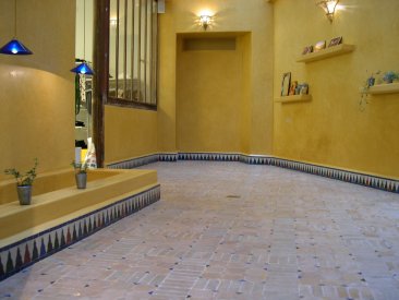

Le tadelakt est un enduit à eau, brillant et imperméable qui peut être aussi bien utilisé en intérieur qu'en extérieur. C'est l'enduit traditionnel des hammams et salles de bains des riads et des palais du Maroc. Il a la particularité d'être « ferré » avec un galet de rivière et d'être traité au savon noir pour acquérir son aspect définitif.
Mur recouvert de tadelaktLe tadelakt a un aspect doux et fin avec des ondulations dues au travail du galet ce qui lui confère de grandes capacités décoratives. Son imperméabilité permet de l'utiliser éventuellement pour faire des baignoires et des lavabos.
