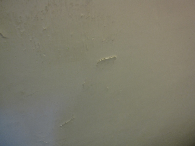

avec la danse hier j'ai pas eu l'occasion de prendre une photo, Noute a exclu pour le moment la pose de papier, il souhaite enduire de nouveau, notre entourage nous fait entendre que l'enduit n'était pas sec en dessous, même si la surface paraissait sèche et que nous avons laisser plusieurs jours..
sans doute un problème de pièce trop humide qui diminue la capacité de séchage ..
Mon neuveu me dit qu'il aurait fallu laisser al porte ouverte de la pièce pour laisser sécher, je lui accorde dans le sans ou quand j'ai lavé l'autre jour après les travaux !! le sol a mis plus De 12 heurs à sécher !!!!!!!!!!!!! affraid affraid
on va donc enduire et laisser bien sécher !!! peut être accentué la donne avec un petit chauffage d'appoint !
je vais quand même vous mettre, des photos pour avoir votre avis !

Ah oui Ancolies en effet si ton sol a mis 12h a sécher ton enduit ne devait pas être sec
Pour le chauffage je dirais que ça peut aider quand j'ai refait ma salle de bain j'ai laisser le chauffage tourner Pas trop fort non plus j'avais peur que ça craquelle et on va pas dire que ça a sécher vachement plus vite mais au moins la pièce était assécher et ça ne l'a pas ralenti.
En tout cas bon courage t'y est presque !!
Re: décorer mon toilette
Message par Ancolies le Sam 6 Mar 2010 - 9:23
voilà les écailles avant peinture donc après ponçage !
lors de la sous couche :
est ce grave doc ?
ans tous les cas on va enduire pour rattraper les imperfections de nouveau, laisser la porte ouverte pour que çà sèche mieux ! après 3 4 jours j'y mettrais un chauffage pas trop fort et je peindrai que le week end prochain.. mais je me dis quand même que nous avions laisser l'enduit une semaine s'en peindre mais bon généralement nous ponçions le lendemain ou le sur lendemain .. peut être un ponçage trop rapide

Message par Ancolies le Sam 6 Mar 2010 - 9:48
non du plâtre
Message par Invité le Sam 6 Mar 2010 - 9:52
ben moi je serais toi je gratte tout ce qui s'effrite et je passe une glycéro mat avant de re enduire sa devrait tout maintenir
Invité
Invité
Message par Ancolies le Sam 6 Mar 2010 - 9:53
bah oui mais quand je met de la peinture çà fait des trous ..

oui je vois c pour cela qu'il faut que tu grattes tout se qui peux se decoler
c un peintre qui m'a conseillé cela pour ma monter d'escalier

Message par valivalou le Sam 6 Mar 2010 - 10:10
Effectivement Tyty à raison, j'ai posé la question à mon zhom (qui est peintre en bâtiment) et lui aussi c'est ce qu'il m'a dit:
Tu grattes, tu passes une brosse douce pour nettoyer, une couche de glycéro qui fera office de colle et tu ré enduits.

Message par Ancolies le Sam 6 Mar 2010 - 10:13
donc je peins quand même, il y aura donc des trouset des bosse suite à l'enduit qui se décolle sous la peinture. Ensuite je réenduis et je ponce .. par contre la dernière couche d'enduit ne pas pas se casser aussi ?? comme celle ci ?

Message par valivalou le Sam 6 Mar 2010 - 10:15
Bâ mon zhom à l'air de dire que non puisqu'en fait la couche de glycero sera un meilleur support que le plâtre.

donc en gros on aurais du laisser le papier qui était peint !! mais comme on voulait pas de cache misère on l'a quand même supprimé !

Message par Invité le Sam 6 Mar 2010 - 10:18
ben voila la couche de peinture glycéro MAT fera barriere à l'humidité et ton nouvelle enduie va s'y accrocher
