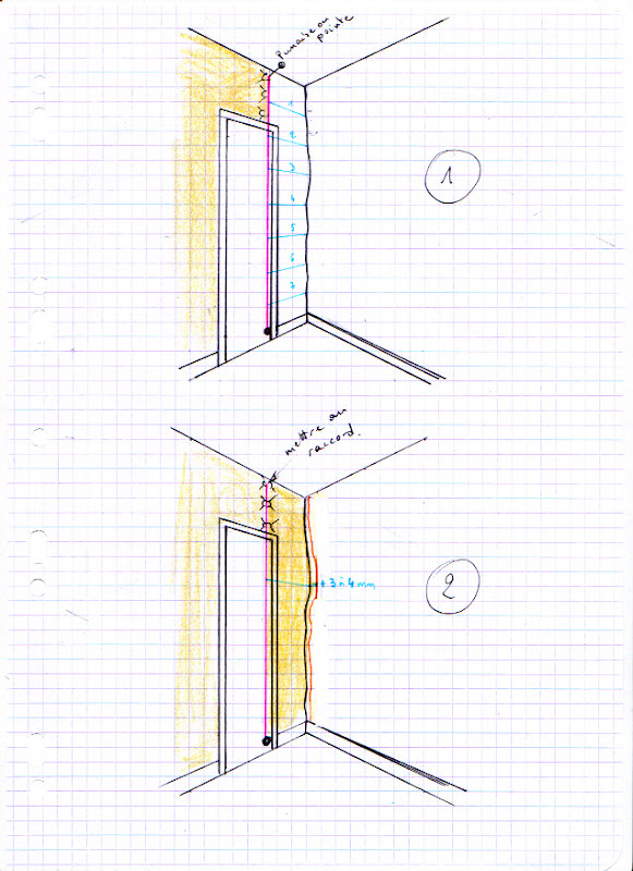

J'ai déjà répondu à ce problème avec un croquis explicatif .
Le principe est de faire une coupe double dans l'angle avec un trait de niveau sur le mur suivant .
L'exemple était pour du revêtement mural mais le principe est le même .
Là comme tu ne peut pas faire un trait de niveau dans le prolongement du bord du papier au dessus de la porte , tu vas le faire avec un fil à plomb .
Si tu n'as pas de fil à plomb tu vas t'en faire un : 3.00 m de ficelle à rôti au bout de laquelle tu attaches un gros boulon .
Tu plantes une punaise à la limite du papier (au dessus de la porte à 5 cm du plafond) , tu y accroche le fil à plomb pour qu'il s'arrête à 5 cm du sol.
Et tu mesures la dimension entre le fil à plomb et l'angle et cela en partant du haut et tous les 30 cm environ
Tu as vas avoir 7 ou 8 mesures tu prend la plus longue , tu y rajoutes 3 à 4 mm et tu coupes à sec une bande de cette dimension dans le lé que tu veux posé . Il va te rester une bande que l'on voir plus tard à poser de niveau .
Tu colles cette bande sur le mur en suivant à bord gauche le fil à plomb .
Une fois ce morceau de lé posé , tu dois avoir couvert ton mur en dépassant de façon inégale l'angle mais au mini tu le dépasse de 3 à 4 mm

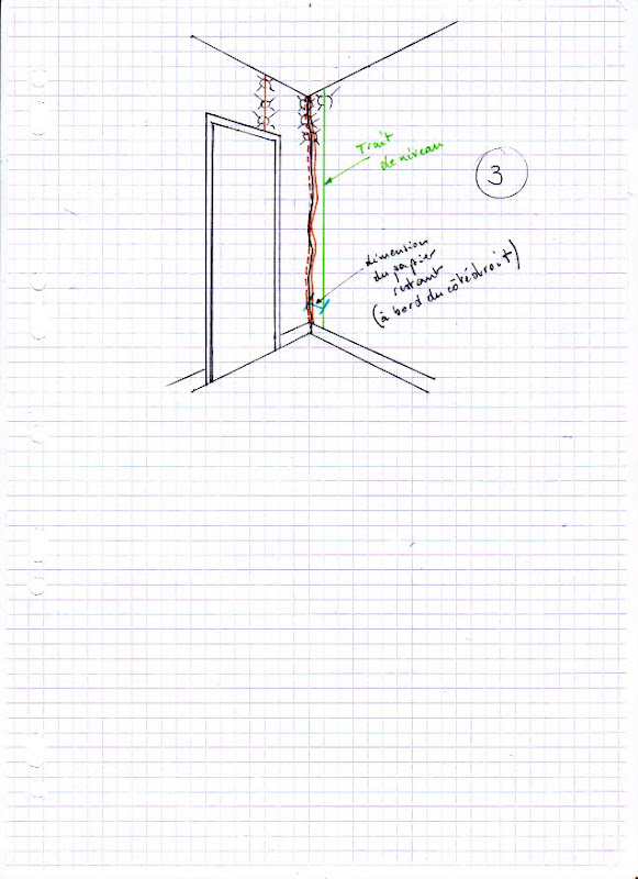

Comme il te reste un morceau que tu n'as pas posé , tu le mesures .
Et tu reportes sur le mur suivant cette mesure en partant de la partie la plus creuse de l'angle , c'est automatiquement la partie où le morceau que tu viens de poser double le moins cet angle .
A partir de ce repère , tu traces une verticale avec un niveau .
Et tu colles la bande papier qui te reste , à gauche du trait de niveau que tu viens de tracer en faisant suivre le bord droit du papier sur ce trait .
Tu cherches quand même à mettre approximativement ton papier au raccord au niveau du creux de l'angle (l'endroit d'où est parti ton repère de trait de niveau)
Une fois cette bande collée tu as touné ton angle sans blanc tu y a perdu le raccord mais ce n'est que peu visible , mais tu as de nouveau un départ vertical pour poser les lés suivants .
Cette méthode est celle des professionnels et il n'y en a pas d'autre si on veut poser d'aplomb .

Je pense avoir assez bien compris la grande majorité de ton explication mais je ne comprends pas le final une fois ma découpe collé est ce que je doit réalisé une coupe dans l'angle pour effacer le recouvrement de 3-4 mm? et que veut tu dire par je perd le raccord car nous avons un papier avec beaucoup de motif?

Message par renarb 29 le Mer 10 Mar 2010 - 22:20
Quand je dis perte de raccord , c'est pour dire que comme dans l'angle on assure un certain recouvrement entre les 2 parties de lé recoupé dans sa largeur ,
sous le recouvrement on cache une très petite partie du motif.
Si tu te sens l'âme perfectionniste et téméraire , tu peux tenter une coupe double dans l'angle , c'est à dire avec une régle plate comme guide couper les 2 épaisseurs de papier ensemble , soulever les papiers et enlever les surplus inutiles .
Le risque est que quand on supprimait les surplus et remis les 2 bords de coupe en place on est un jour ........................dommage !!!!!!!
pour éviter ce risque si tu ne le sens pas , tu colles les recouvrements à la colle BLANCHE , tu maroufles , tu passes un coup d'éponge et ..........barca !!!
J'ai actualisé les croquis à ton problème .
