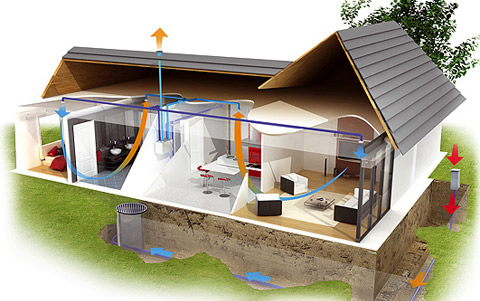

La ventilation mécanique
Pour améliorer l'aération naturelle, l'air extérieur (pénétrant par les grille d'arrivée en bas des murs), est amenés par des conduits dans les pièces de services et évacué ensuite par d'autres conduits de tirages verticaux vers l'extérieur, au travers de la toiture. Ce système par tirage verticale, dépendant de l'écart de température intérieur et extérieur, des vents, du climat et de la hauteur du conduit de tirage terminale, s'avère souvent inefficace.
Un aérateur peut être adjoint au système d'évacuation de l'air vicié. A l'hélice, par exemple, il pourra être installé dans le mur ou sur une fenêtre. Mais cette solution n'est probante que pour les petites pièces.
Un extracteur équipé d'une turbine, placé au départ du conduit d'évacuation est un meilleur système. Ce dispositif peut être commandé manuellement à l'aide d'un interrupteur ou mieux encore, opérer automatiquement dès que la pureté ou l'humidité de l'air se détériore par rapport aux normes désirées.
La VMC
Entièrement motorisée, la VMC s'est développée depuis l'arrêté du 24 mars 1982 visant à réduire la consommation d'énergie des logements tout en préservant le confort et l'hygiène dans les locaux par une ventilation permanente.
Simple et double flux
simple :
la climatisation, un air renouvelé Maison13
Double :
la climatisation, un air renouvelé Vmc-do10
La Vmc fonctionne par extraction mécanique et entrée d'air frais au travers de bouches à débits réglables, pratiquées au dessus des baies des pièces principales. L'air introduit circule vers les pièces de service au assurant un balayage complet du logement avant d'être évacué, chargé d'humidité et de poussières, par l'aspiration d'un ventilateur muni d'un filtre à débit régulé. Plus complet que le simple plus et plus cher à l'installation, le double s'avère plus confortable et plus économique en énergie
