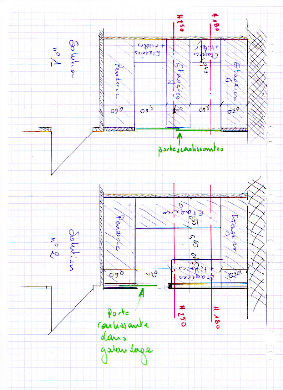

Message par renarb 29 le Lun 5 Avr 2010 - 1:00
Pour faire ce dressing il y beaucoup de possibilités .
Mais il ne faut pas perdre de vue qu'une partie va se trouver sous rampants avec une hauteur limitée .
La philosophie de sa distribution va en fait déterminé le principe du cloisonnement et des portes
2 croquis parleront peut être plus que beaucoup de phrases .

Message par crucy le Lun 5 Avr 2010 - 17:11
Merci pour vos réponses et aussi a renarb pour le plan.

Message par renarb 29 le Mar 6 Avr 2010 - 12:38
Les cloisons modulaires ne sont pas adaptées pour mettre des portes à galandage . Il existe des caissons prééquipés chez les 2 fabriquants de référence pour ce type de produit que sont "SCRIGNO" et "ECLISE" .
http://www.scrigno.net/fr/
http://www.eclisse.it/qualita_fr.php
Et elles sont souvent distribuées dans les magasins de bricolage .
Moi j'ai monté des Scrigno à la maison et des Eclise chez ma fille .
