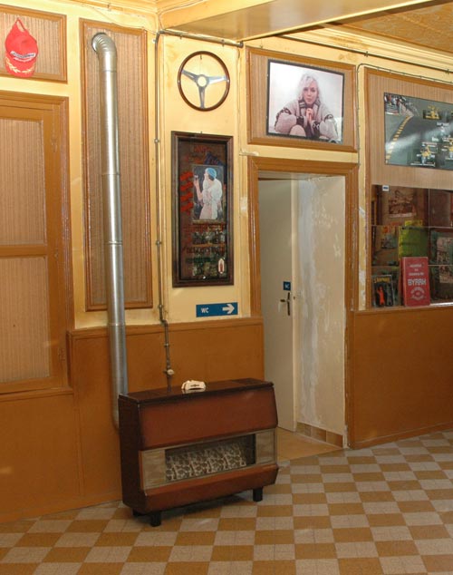

Message par ladeesseaile le Ven 21 Mai 2010 - 17:29
Pour simplifier :
Au RDC le chauffage au gaz:

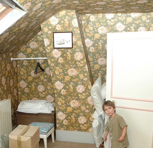

Au second dans la chambre de ma fille, le fameux conduit que j'ai détapissé (vous saisirez facilement pourquoi Une question pour ceux qui s'y connaisse en chauffage... Lol ) et sur lequel à certains endroits (dans les parties un peu anguleuses) le plâtre a cuit...
Une question pour ceux qui s'y connaisse en chauffage... Condui10

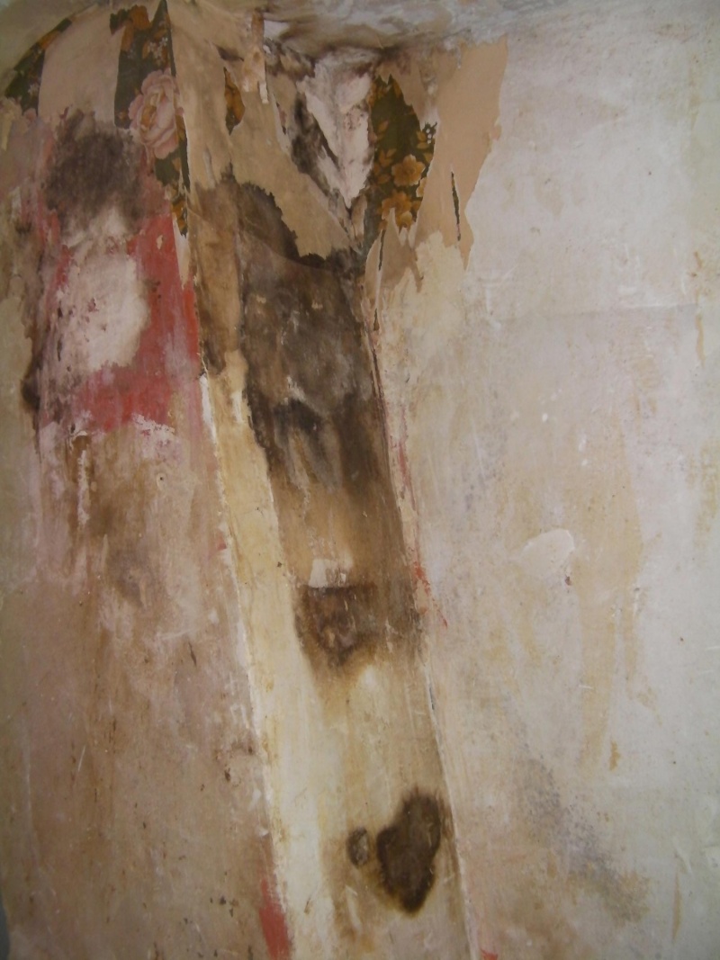

Message par ladeesseaile le Ven 21 Mai 2010 - 21:55
Pour mieux se rendre compte, le papier peint enlevé:
Une question pour ceux qui s'y connaisse en chauffage... Murtou10
Une question pour ceux qui s'y connaisse en chauffage... Murhau10

Message par renarb 29 le Ven 21 Mai 2010 - 23:19
Au vue de photos le conduit n'est pas étanches au fumées à la jonction de chaque boisseau et le bistre à migrer pour venir faire des taches sur le plâtre .
En fait 2 solutions 1 pour chaque hypothèse .
1) le conduit est utiliser pour l'évacuation des fumée du chauffage au gaz , dans ce cas il faut que tu dégrades le plâtre sur toutes les parties où il y a des traces de bistre pour refaire des joints étanches entre les boisseaux du conduit de cheminée et réenduire le tout , par précaution mettre une peinture isolant les tâches de bistre et de suie et après faire ce que tu veux .
2) le conduit est inutilisé et ne devra pas être réutiliser par la suite . Faire tomber tout les plâtres qui ne sont pas adhérant ou sonnent cloqués , refaire les raccords d'enduit nécessaire et passer 1 couche de peinture isolant les tâches de bistre et de suie et après tu fais les travaux prévus . La peinture isolante contre le bistre peut être remplacer à défaut d'en trouver par 2 couches d'anti-rouille .

Message par animo le Sam 22 Mai 2010 - 14:06
finalement je me dis que ce n'est peut-etre pas de la "cuisson", ça ressemble beaucoup à de l'humidité du à une fuite d'eau sur le toit au bord de la cheminée.
lorsqu'on a détapissé la chambre de ma fille, on a trouvé le même chose (meme aspect) et depuis on a fait réparer la toiture et effectivement il y avait des i nfiltrations d'eau sur la cheminée (c'est la cheminée de la chaudière, chez nous). tous les tours de chaque cheminée ont été zingué !
j'ai poncé le platre dans la chambre, j'ai passé un produit specifique qui s'appelle DIP ETANCHE, puis la sous couche et la peinture ! aucune tache n'est réapparue. la toiture n'a été réparée que 2 ans après et il ne fallait pas que l'eau réapparaisse dans la chambre.
lorsque tu passes la main dessus, as tu des residus qui reste sur la main ?
si vous avez déjà fait vérifier la toiture et qu'il n'y a aucune fuite, alors tu fais juste un ponçage et une sous couche. sinon faites verifier votre toit.
je n'affirme pas que c'est de l'humidité, mias ça en a vraiment l'aspect.
et puis en regardant à nouveau les phtos, il apparait que le papier peint n'était absolulent pas abimé, donc c'est très ancien et n'a donc rien à voir avec ton chauffage du bas, sinon le papier aurait également été bruni.
Une question pour ceux qui s'y connaisse en chauffage... Empty Re: Une question pour ceux qui s'y connaisse en chauffage...
Message par renarb 29 le Sam 22 Mai 2010 - 22:14
La suggestion d'Animo pourrait aussi être le bon diagnostique dans ce cas il doit y avoir que très peu d'enduit cloqué .
Pour savoir si un enduit plâtre est cloqué , il suffit de le faire "sonné"en tapant modélément dessus avec le manche d'un morceau , tous les endroits où çà donne un son creux , c'est cloqué .
Message par ladeesseaile le Sam 22 Mai 2010 - 22:18
Toute la partie droite est cloquée en fait, j'a vu ça en enlevant le papier.
Si c'est une fuite d'eau elle est trés ancienne car (ouf) nous n'avons aucun point d'humidité dans la maison... enfin si au RDC mais parceque nous sommes sur une source...
Par contre pas de résidu, c'est dans l'épaisseur du platre.
Si je fais sauter tout ce qui est cloqué... j'enlève tout le coté droit... et ça je ne sais pas comment le refaire...

Message par ladeesseaile le Mar 25 Mai 2010 - 10:34
Bon vous aviez raison. Fuite sur le toit trés ancienne, le conduit a rouillé, c'est la couleur du conduit rouillé qui traverse. Et bien sur le plâtre est mort depuis longtemps.
