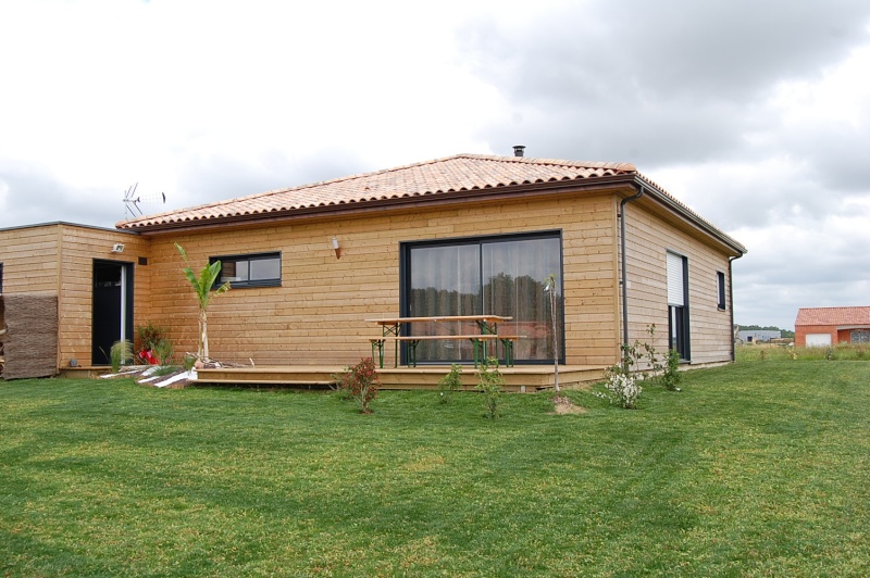

Sa m'a pris une bonne semaine de travail, avec en plus un peu de reflection, car c'est la première fois que je réalise ça, même si je suis assez bricoleur et que je suis peintre.
Pour vous donnez une idée de prix, si vous compter un jour en faire une.
Elle ma couté environ 2000 euro pour 25m² et la partie de l'entrée de 3m² environ.
- il ma fallu 3 boites de 500 vis de 60 (130 euro environ la boite, j'ai pu profiter d'une promo du a mon travail et j'ai pu en avoir pour moin de 95 euro)
- bois de terrasse, pin scandinave classe 4, j'ai profitée d'une promo 18 euro environ le 1m².
J'ai choisi ce bois pour éviter la déforestation au brésil, car si vous choisisez un bois exotique, vous avez de grande chance qu'il vienne de labas, et le prix est deux a trois fois plus chère.
- j'ai également utilisé 46 sabot à 1,45 euro HT l'unitée.
- un madrier de 70X215 de 5,40M à 56,70 euro HT
- 23 bastaing brut 63X175 de 3,30M à 22,70 euro HT
- feutre géotextil 1 euro le m²
faut également compter un sac et demi de ciment + sable et gravier , aussi 5 poteaux de 27X27, chevilles.
bon je vais pas faire du bla bla, car les photos parlent d'elles même.
pose des plos
fabrication d'une terrasse en bois sur piloties+ déco 13_3_110
pose des chevrons
fabrication d'une terrasse en bois sur piloties+ déco 06_04_10
fabrication d'une terrasse en bois sur piloties+ déco 08_04_10
pose des lames
fabrication d'une terrasse en bois sur piloties+ déco 08_04_11
fabrication d'une terrasse en bois sur piloties+ déco 08_04_12
pose des lumières
fabrication d'une terrasse en bois sur piloties+ déco 08_04_13
pose d'une marche
fabrication d'une terrasse en bois sur piloties+ déco 09_04_10
pose de la plantation
fabrication d'une terrasse en bois sur piloties+ déco 10_04_10
fabrication d'une terrasse en bois sur piloties+ déco 10_04_11
pose de la déco des plantations
fabrication d'une terrasse en bois sur piloties+ déco 07_06_10
fabrication d'une terrasse en bois sur piloties+ déco 07_06_11
fabrication d'une terrasse en bois sur piloties+ déco 07_06_12

Message par lauclari le Lun 30 Aoû 2010 - 11:08
une photo de ce week end, pour montrer l'évolution de la végétation
fabrication d'une terrasse en bois sur piloties+ déco Aout_210

Effectivement, si on ne traite pas le bois, il va griser, assez vite même. Certains préfèrent d'autres non.
Je traite la mienne 1 fois par an avec un produit spécial incolore, un saturateur pour bois extérieur de la marque Textrol qui garde l'aspect bois naturel
Je me permets d'ajouter un petit conseil pour ceux qui s'apprêtent à poser ce genre de terrasse: penser à aligner les vis pour un plus joli effet

Propriétaire également d'une maison bois (MOB) nous avons enfin terminé la terrasse bois. Je cherchais une idée sympa pour combler l'angle avec un massif, vos photos m'aident beaucoup. Merci.
